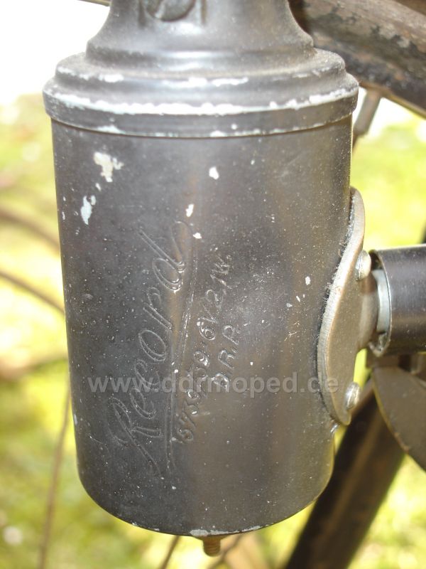

...selbst der Melas "Record" Dynamo ist zulässig ohne Rücklicht mit 2,1 W im Scheinwerfer, alternativ mit Rücklicht natürlich dann 1,8Watt vorn und 0,3 W hinten.

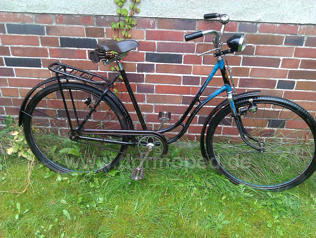

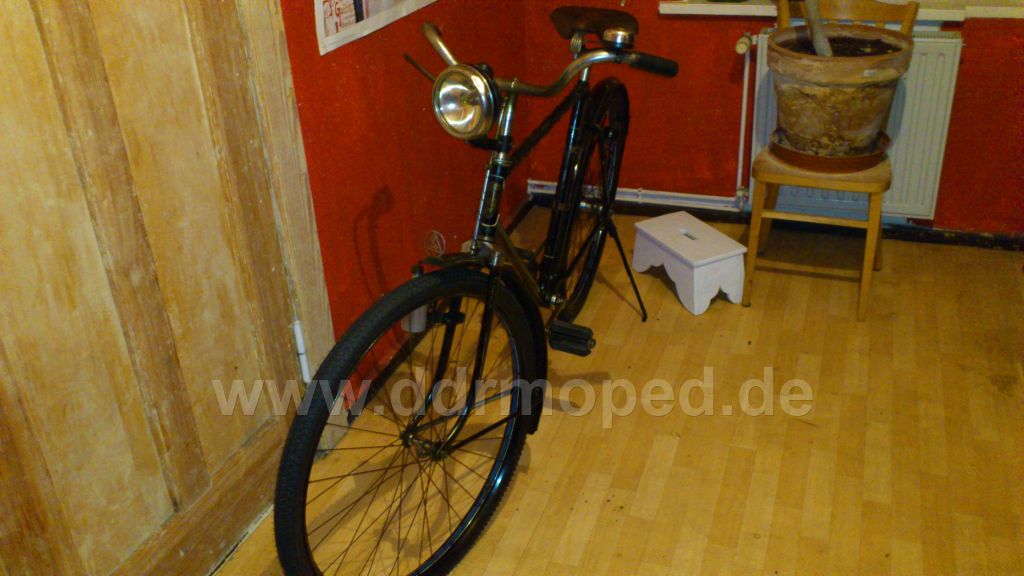

Ich hab zB ein 50iger in der art, nur als Damenversion.
Ich zeige hier mal ein parr Details, wie es ab Werk ausgesehen hat.
Griffe sind von Tempo ohne Prägung,
Reifen von Barum
Simson Sattel mit Messingschild
Lampe Dynamo und Rüli sind von IKA
Das RAd hat den Strahlenkopf und die KAstenlinierung

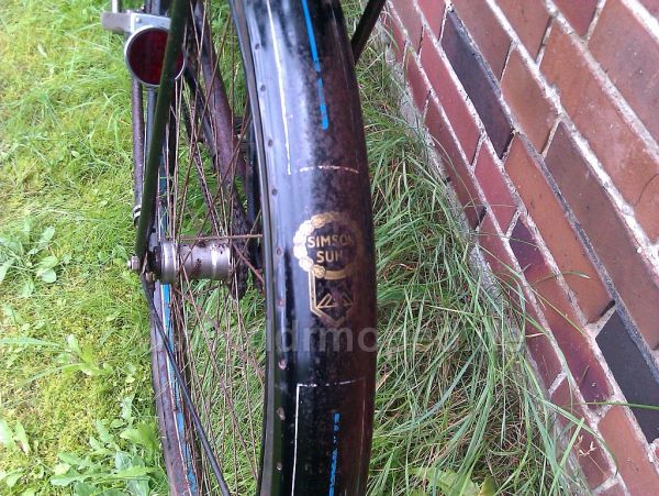

Geschrieben am: 15.02.2013, 18:00

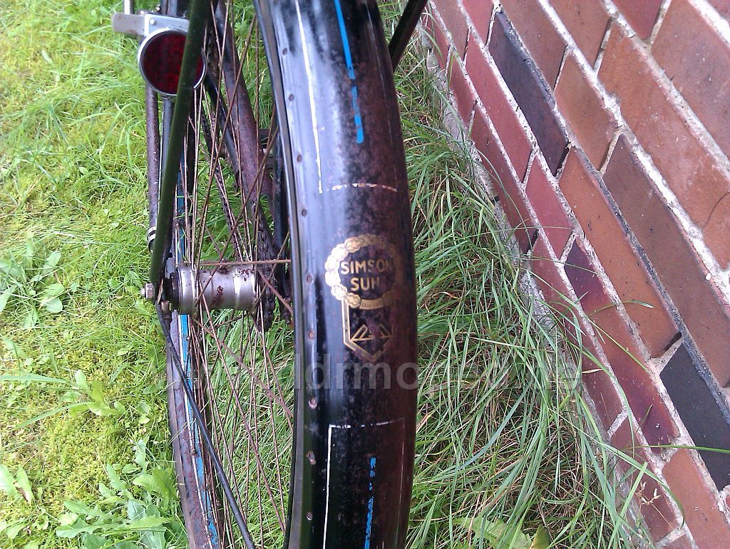

Pedalen sind auch die richtigen ohne Reflektor, wenn du ein 49iger hast dann müsste hinten noch das zu sehen sein.
Schriftzüge waren grünweiss marmoriert mit goldener Umrandung.

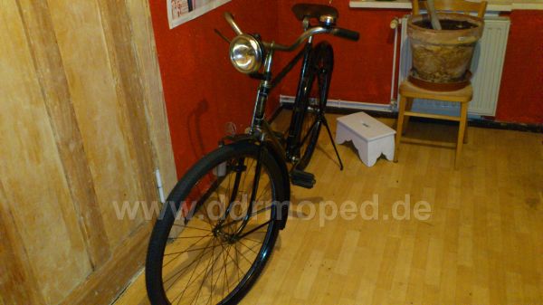

Geschrieben am: 17.02.2013, 00:58
Wie sagt man doch; "man trifft sich immer zwei mal im Leben"
Vor einiger Zeit hatte ich es mit anderen an einen Sammlerkollegen abgegeben im Tausch gegen etwas anderes und nun haben wir uns geeinigt wieder zurückzutauschen. Das Messerad ist nun wieder daheim. biggrin.gif

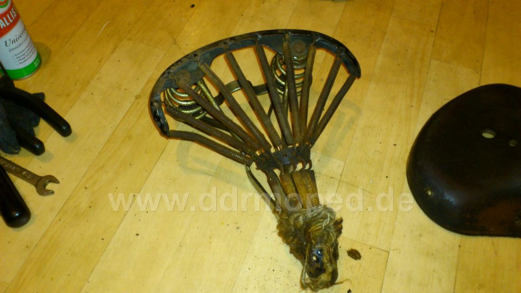

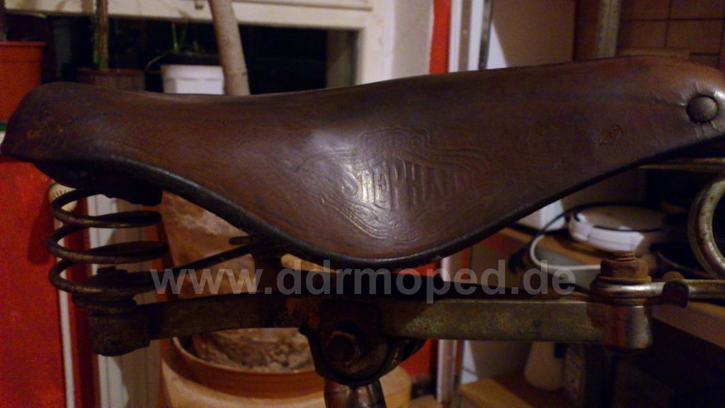

Ich hab heut wieder am 46iger geschraubt. Der Stephan war kaputt , die Löcher für die Federn waren ausgerissen, da hatte man sich mit Strippe beholfen. blink.gif
So war es zu schlecht. Da der Stephan aber original war und ich ihn erhalten wollte, hab ich ein neues Gestell besorgt und das Leder wieder aufgezogen. So bleibt er erhalten.

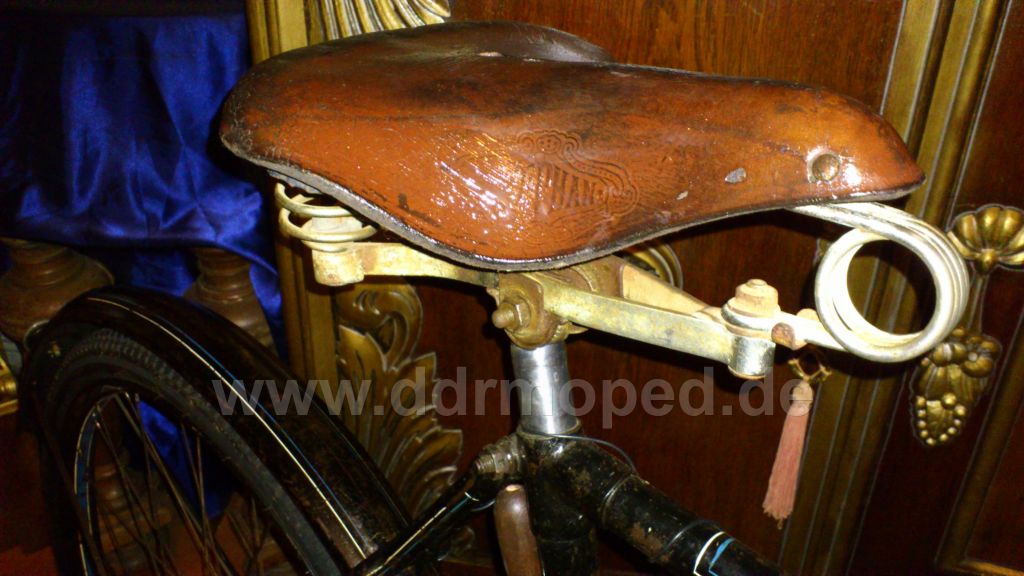

Geschrieben am: 23.02.2013, 02:08

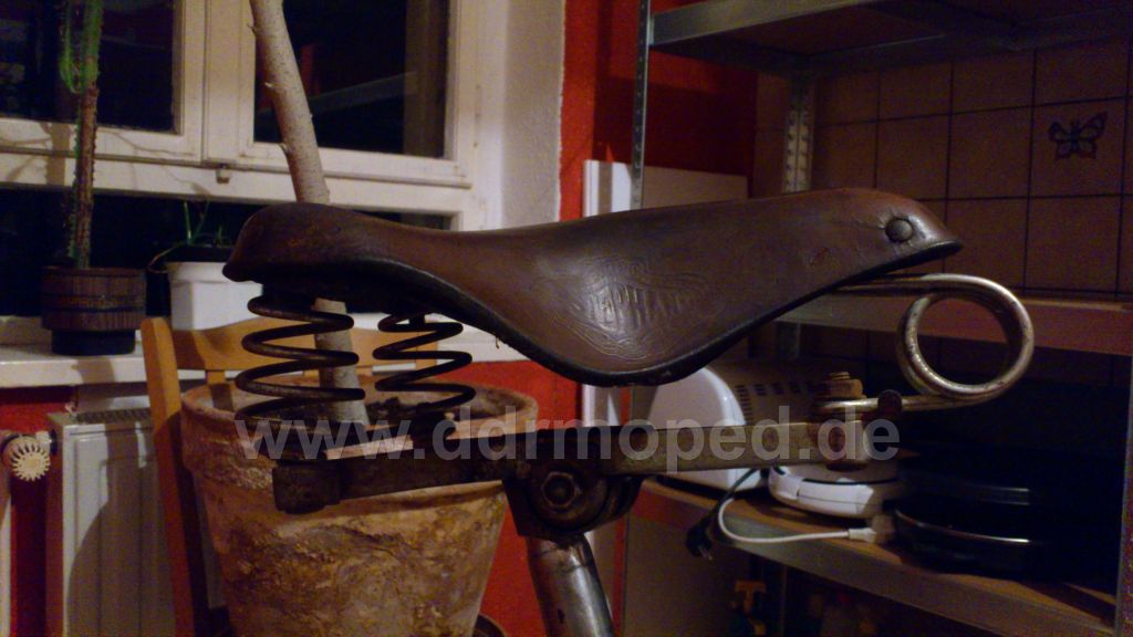

So sieht das ganze gleich viel besser aus.
Geschrieben am: 23.02.2013, 11:11
Geschrieben am: 23.02.2013, 11:15
Jetzt hab ich ihn noch gefettet, so das er sich vollsaugen kann.

Für vorne hab ich mir nun einen melas besorgt, der Scheinwerfer passt so von der Herkunft und er hat eine Besonderheit.
