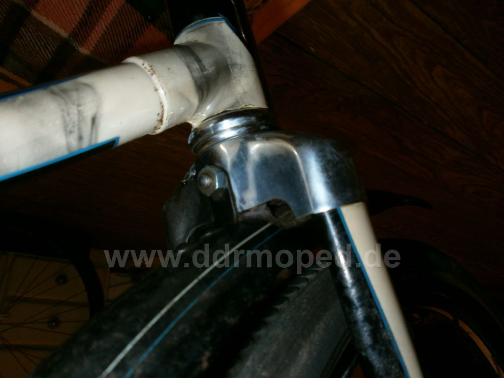

Aus der Anleitung..." FERTAN mittels sauberen Pinsel, Rolle oder Sprühpistole auftragen und ca. 24 Stunden reagieren lassen. Nach ca. 1 – 2 Stunden Fläche leicht anfeuchten ( Nebelfeuchte ... Reaktionszeit min. 48 Stunden."
Hast du den Rahmen vorher etwas behandelt? ich hab Stahlwolle genommen um alles etwas zu glätten.
Die Blaufärbung entsteht bei starkem Rost, auf reinerem Metall wirds schwarz, hat was mit dem Kohlenstoffgehalt der Oberfläche zu tun.
Aber das erklährt dir lieber ein Metallurge.

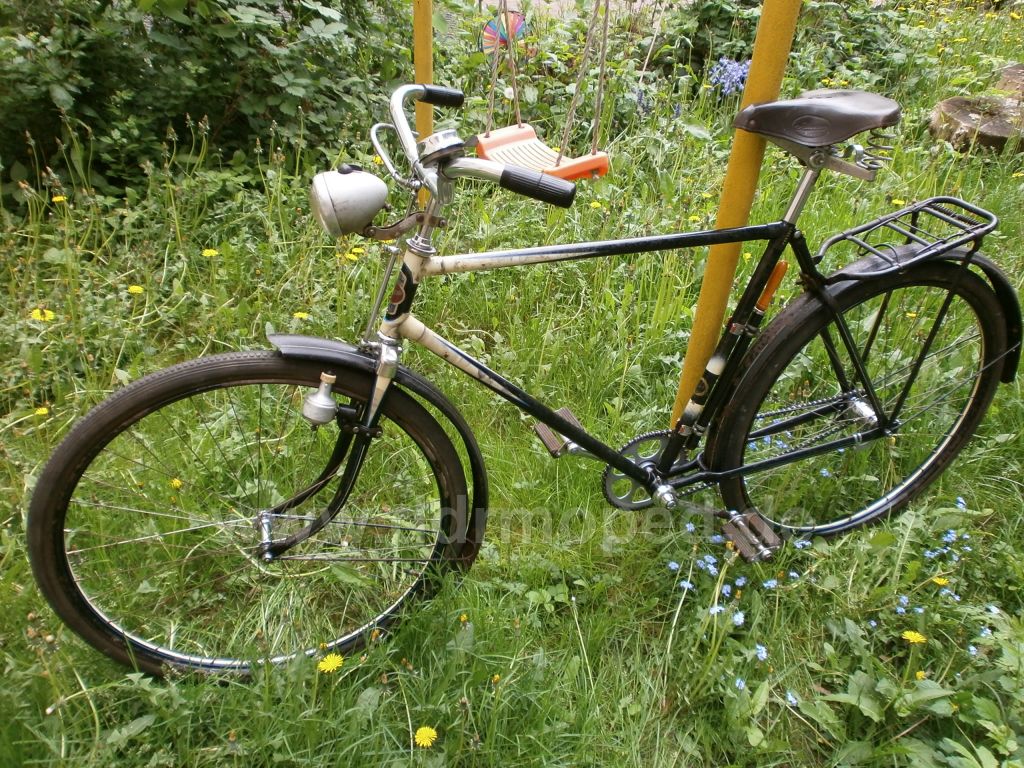

So ihr Lieben,
An dem hier mache ich nichts weiter. Nur an den Roststellen eine Fertan-Kur
KR50zschor
Geschrieben am: 02.06.2013, 19:35
Beiträge: 199
Mitgliedsnummer.: 5866
Mitglied seit: 23.09.2012
das Rad ist ja bekannt...
jetzt die Frage: wie gehe ich mit dem Rost im weiß-geflammten um _uhm.gif
der soll ja nicht dunkel werden...

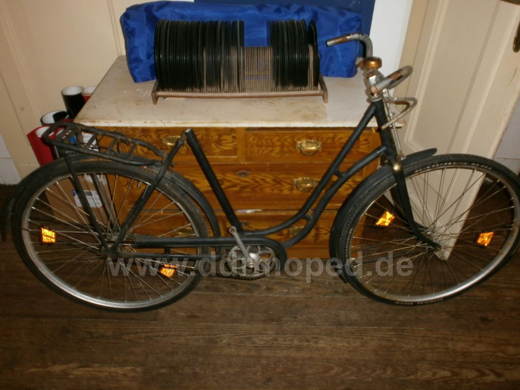

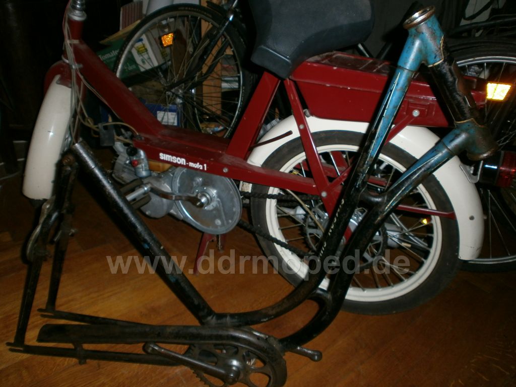

und das wird mein neues Projekt, wenn Zeit ist.
das wird sicher der Rahmen (bitte nicht vom SL1 ablenken lassen!)
KR50zschor
Geschrieben am: 02.06.2013, 19:42
Beiträge: 199

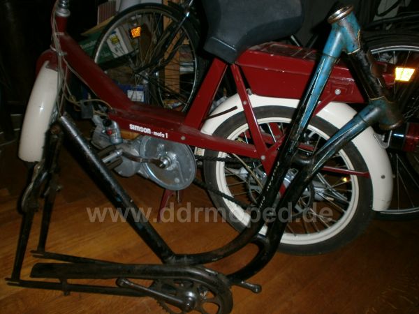

und da kommen einige Teile her.
Mal sehen was unter dem hässlichen matt-schwarz ist...

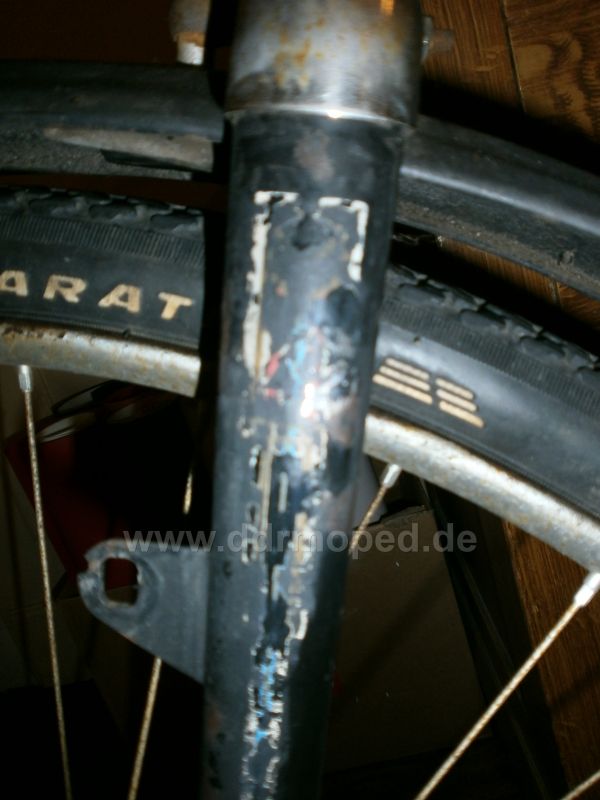

bissel mir Aceton hab ich schon geguckt...
Man beachte das Schutzblech, was da glänzt war drunter,
Geschrieben am: 02.06.2013, 19:47
Beiträge: 5095
Na das sieht vielversprechend aus. Aber Aceton ist ne Nummer zu viel für die Linierung und gerade für den Schriftzug. das sieht eig sehr nach Dosenlack aus. Probiers erstmal mit Terpentin, dann Verdünung und dann erst mit Aceton.

hab mich ganz schön erschrocken was das Aceton weg nimmt.
Das wird dann aber ein gutes Stück Arbeit, Zentimeter für Zentimeter.
Aber hoffentlich lohnt es dann...

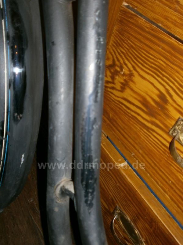

Geschrieben am: 02.06.2013, 19:58
Beiträge: 5095
Das ist eine Mifa Gabel aus den End 60ern.
DDR Fahrrad Wiki

Geschrieben am: 02.06.2013, 20:57
QUOTE (KR50zschor @ 02.06.2013, 20:33)
So ihr Lieben,
Nenn es einfach Simson Fahrrad.
Stell bitte viele Bilder ein, so ein weissgeflammter strahlenkopf taucht nicht oft auf ist das zweite was ich sehe. Reinige es vorsichtig und nehmen ne gute Politur am besten ohne Schleifkörper. Der Flugrost auf dem dekor geht bestimmt wegzupolieren. Hast was sehr schönes ergattert. Etwas Patina darf schon sein.

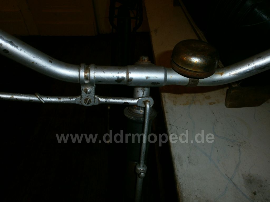

Geschrieben am: 03.06.2013, 08:22
Hebel und Gestänge sind eher Mifa. Bei Simson war es geschraubt.
