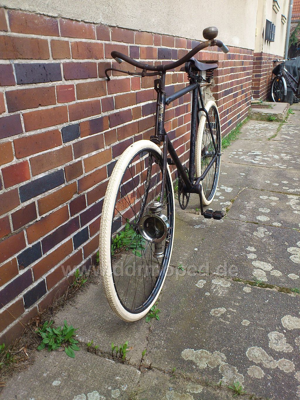

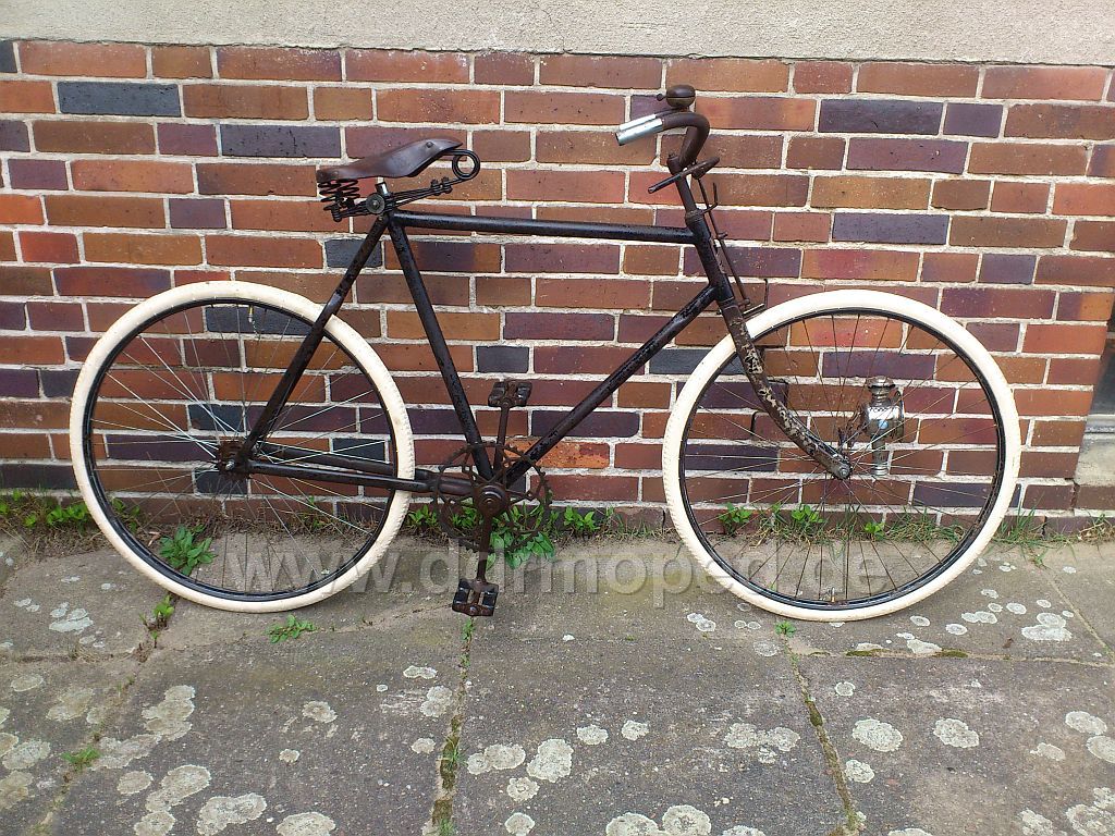

Geschrieben am: 21.03.2014, 12:29
So, bin wieder weitergekommen, ich hab den Rahmen geputzt und erstmal gewachst und beschlossen ihn so zu lassen, ich finde die abwechslungsreiche Oberfläche sehr schön und will das nicht mit Fertan vereinheitlichen. Mehr sollte man hier auch nicht tun, den Lenker werde ich etwas mit Stahlwolle anglätten und dann nur ölen.
Reifen hab ich elfenbeinfarbene Wulst genommen, die sehen wie weise vergilbte Kautschukreifen aus, wie es sie zu der Zeit noch gab. Der schwarze Reifen kahm erst durch Russzugabe so Anfang der 20iger.

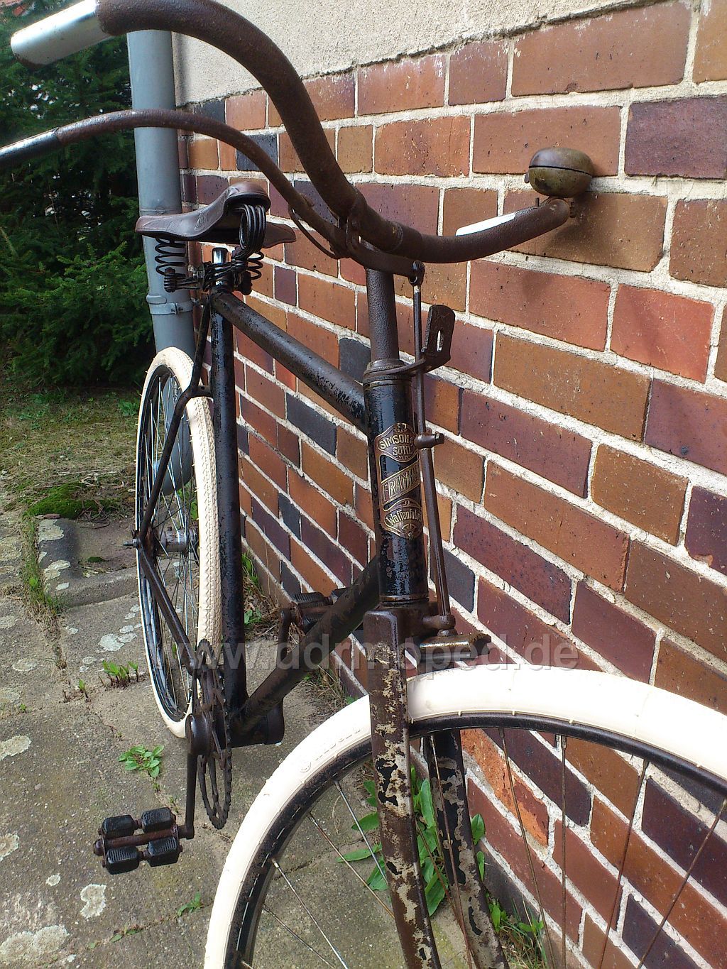

Geschrieben am: 21.03.2014, 12:32
Die Gabel ist recht fleckig durch die teilweise vorhandenen Nickel und Lackreste, wird aber so bleiben, ich finde es schön, wenn man den Aufbau noch erkennt.

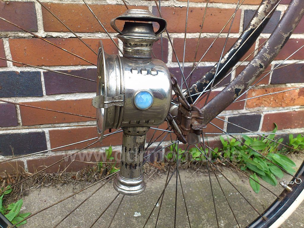

Geschrieben am: 21.03.2014, 12:36
Da ich den schönen Lampenhalter nicht verdecken will, auch um zu verhindern, das sich das leicht erhabene Motiv nicht abreibt, habe ich einen Achshalter genommen.
Die Lampe ist nur ein Beispiel, ich ersetze sie durch eine ältere Kerzenlampe.

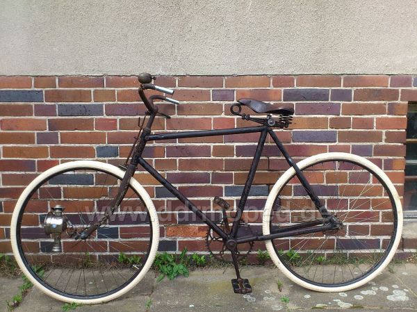

Geschrieben am: 21.03.2014, 12:41
Geschrieben am: 21.03.2014, 12:46
Jetzt muss nur noch ne Blockkette ran, dann fehlen noch Holzgriffe, eine ältere Kerzenlampe wie gesagt und eine Winkelstütze inklusive Sattel aus der Zeit, der vorhandene ist nicht mehr rettbar.
Zumindest die Decke muss ich tauschen.
