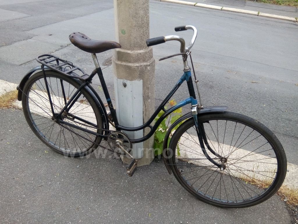

Fehlteile die ich so gesehen habe wären:
-Lampe + Dynamo
-Sattelschild
-Griff Links
-ggf. Stempelbremse mit Bowdenzug
-Hinterrad

Komisch ist nur das Modell 3a ist mit 26" ausgestattet meins mit 28" hmm.gif

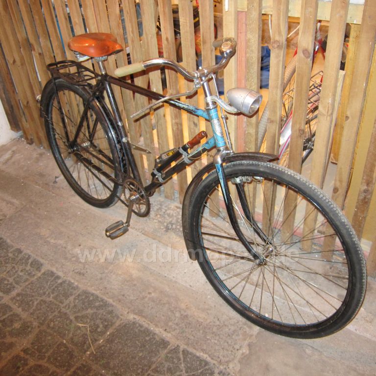

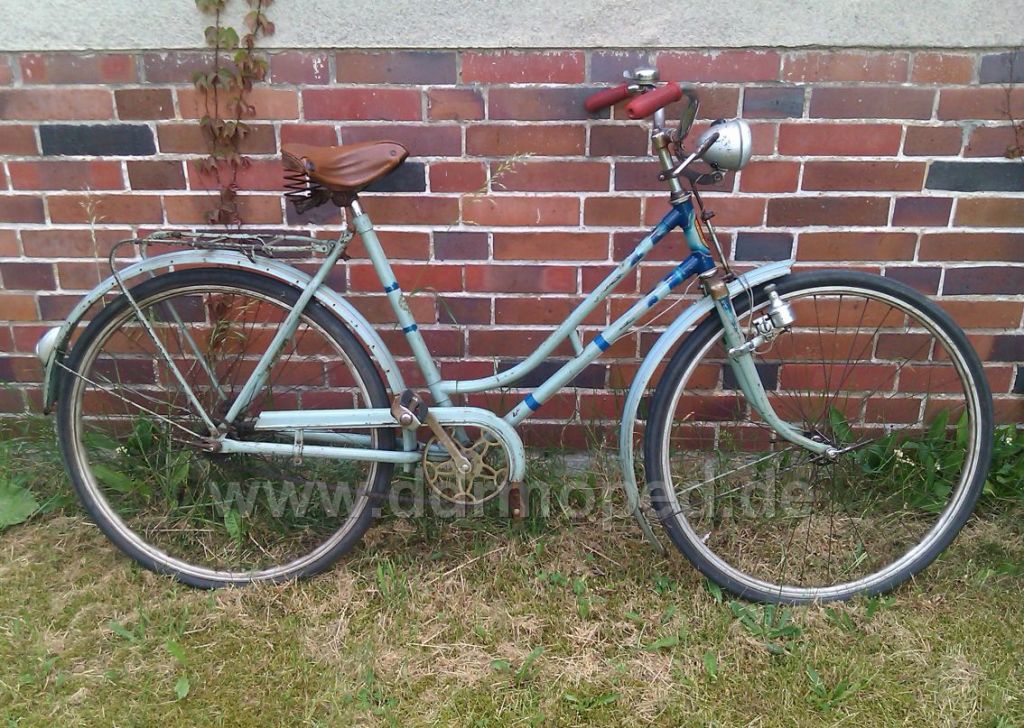

Das ist ja auch ein 1a. Siehe waagerechte Achsaufnahme hinten. Du hast ein Tourenrad, auch die gab es ab und an mit Keilgetriebe. Dein Tourenrad ist Baujahr 1955 und ist in der sogenannten sportl Sonderausführung.
Original waren :
Keilgetriebe,
Schwedengepäckträger an Ösen verschraubt,
Alufelgen und Achsen mit Hebelmuttern,
Tourenlenker mit Hebelbremse, dein jetziger wurde dann mal als Zubehör ergänzt.
Diese Variante gab es auch nur in 28 Zoll. Das war wohl der Übergang vom Touren zum Sportrad.
Im Fahrradwikki, ist das ganze dann auch näher beschrieben, unter anderem ist da auch ein solches Modell zu sehen, da kann man erkennen wie das original ausgestattet war. Ich häng mal ein Bild meines Damenrades an, ein 2a in der sportl. Sonderausführung, mit dem 1a gleich.
ps: stell dir das in maron und als Herrenrad vor.
Da haut das alles so hin Rahmnummer schließt auch auf 55 also ist das stimmig.
Kann mir jemand bei den Fehlteilen behilflich sein ?

Das Baujahr 1955 würde auch erklären warum ich am Schutzblech keine Befestigung fürs Rücklicht habe.

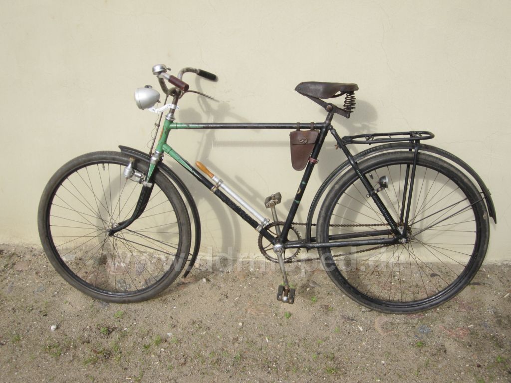

bin auf der Suche nach Hilfe bei der Aufarbeitung meines Simson 1a 28er Herrenrades schwarz/ grün von 1957. (Foto muss ich noch machen.)
Musste leider feststellen, dass sämtliche Schrauben/ Muttern für die Befestigung der Schutzbleche und für die Gepäckträgerbefestigung am Rahmen ausgetauscht wurden. Vielleicht hat jemand welche abzugeben? Würde mich sehr freuen.
Daneben benötige ich eine Anleitung für den Umgang mit den lackierten Teilen. Arbeite mich deswegen gerade durch den Thread, bin mir aber noch nicht sicher, wie ich genau vorgehen muss.
Mit Wasser abspülen, Owatrol (einwirken lassen?), mit Aceton entfetten und dann mit Elsterglanz bearbeiten?
Der Lack ist nicht mehr besonders gut, will es aber trotzdem probieren. Habe auch noch ein 28er EH Diamant von 1959 stehen, an dessen (eher schlechten) Lackzustand ich mich bisher auch noch nicht getraut habe.

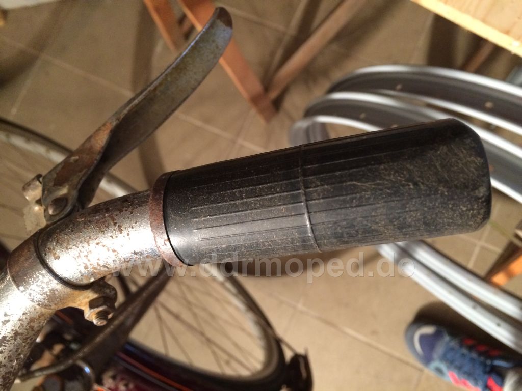

Lenker, Stempelbremse und Sattelstütze sind ziemlich stark patiniert. Die ersten Angebote für eine Verchromung liegen bei 150 EUR bzw. 190 EUR. Hat jemand einen Tipp für günstigere Möglichkeiten?
Danke schon mal.

Hier das Foto

Hallo Jens,
schön mal wieder von Dir zu lesen. Bei den Schrauben und Muttern würde ich Dir empfehlen ein Schlachtrad anzuschaffen und diese Teile dann mit den Chromteilen aufarbeiten zu lassen. Die Chromteile aufarbeiten zu lassen ist immer teuer, wenn nicht, stimmt meist die Qualität nicht.
Die Frage nach der Aufarbeitung der Lackteile hattest Du schon mal am 17. September 2011 gestellt. Kuck mal hier.......
Lackteile
....ist damals sehr gut beantwortet worden.

Das Rad sieht doch ganz brauchbar aus.
Finger weg vom Aceton, es sei denn, du magst die Schriftzüge, Strahlenkopf und Linierung nicht.
Habe mein letztes Rad in noch etwas schlechteren Zustand mit WD40 eingesprüht, wirken lassen, abgewischt, mit Bremsenreiniger komplett gereinigt (auf Verträglichkeit prüfen) und mit Wachs poliert.
Wäre mal eine von vielen Methoden. Es schwört sowieso jeder auf was anderes wink.gif

Also der Erhaltungszustand deines Rades ist von dem was man erkennen kann, sehr gut, ich würde da nicht viel daran machen, du kannst gerne noch bessere Detailbilder einstellen. Schrauben zu finden dürfte eigentlich kein Problem sein, Linsenkopfschrauben für die Blechhalter findet man immer und alle anderen gibt es doch noch. Zum Konservieren kann man Wachs, Leinöl oder Owatrol nehmen, jeder hat da so seine Methode.
