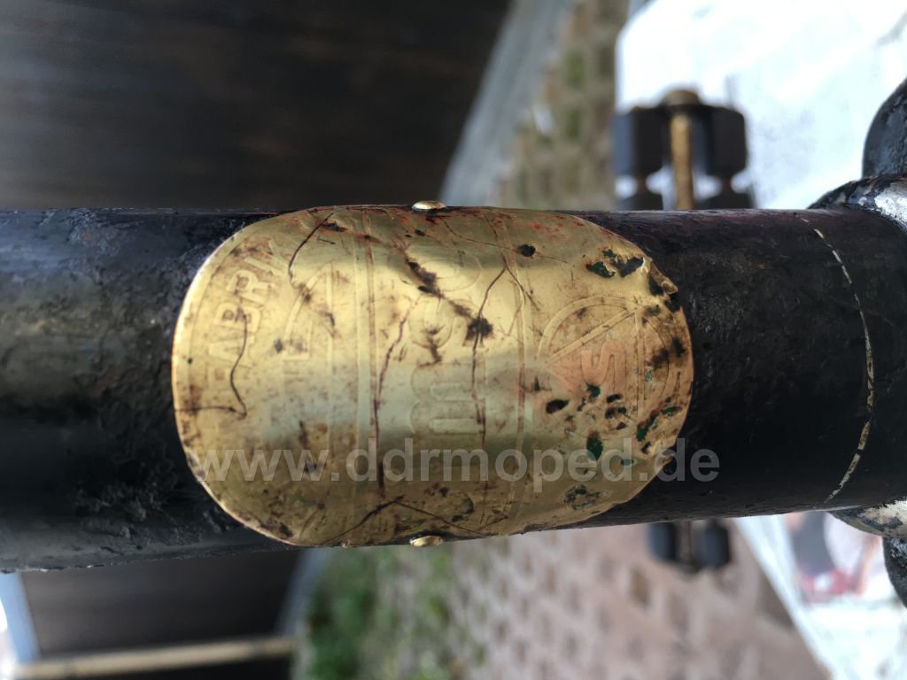

Beim Steuerkopf Emblem bin ich mir unschlüssig mit der Reinigung/Aufarbeitung. Beim SR habe ich gute Ergebnisse mit Zitronensäure erzielt weiß nur nicht ob es hier so angebracht ist.

Du kannst so verbleiben, musst es aber entfetten was aber auch ne menge Arbeit ist. Das Schild würde ich so lassen da es schon stark berieben ist. Sind das Risse im Schild?

Okay naja mal schauen wenn nicht mach ich mal ein probe Stück.
Das ist oberflächlich wie auch immer das zustande gekommen ist.

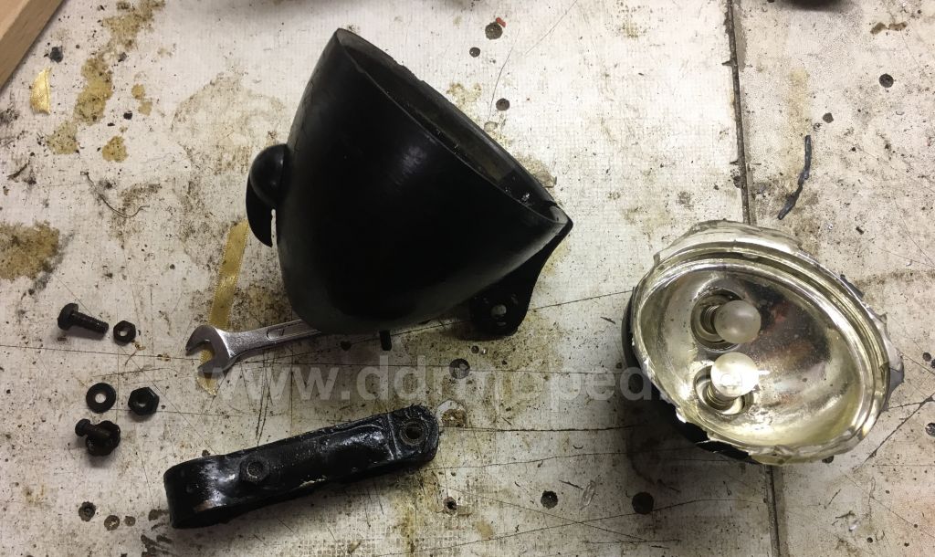

habe bei eBay eine Lampe ergattert für mein Modell 2a. Als sie Gestern ankam dann das Böse Erwachen sad.gif Das Lampenglas ist total zertrümmert. Der Verkäufer ist zum Glück sehr kulant und hat mir das Geld bereits zurücküberwiesen.
Hat durch Zufall jemand noch ein Lampenglas Einsatz liegen? Passen auch andere Gläser dort hinein?
Wie sieht das eigentlich mit der Originalität aus? Wurden an Simson Fahrrädern nur schwarze Lampen verbaut? Oder auch die Silbernen? tongue.gif
Schöne Grüße Nick
Geschrieben am: 16.10.2016, 13:40
Das was da war, kannst beides anbauen. Im Grunde kannst du ins Wikki schauen was von 1952-1957 an Beleuchtung vorhanden war. Eine frühe IKA, Fek, AFE oder Aufa passt immer, am besten in Kombination mit Dynamo und Rücklicht.

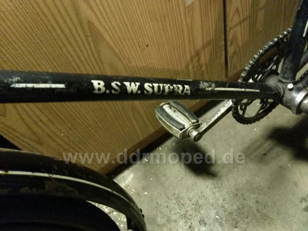

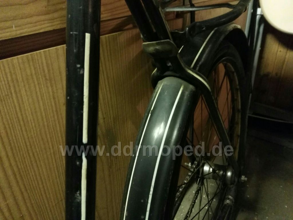

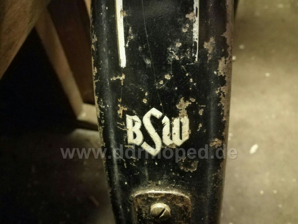

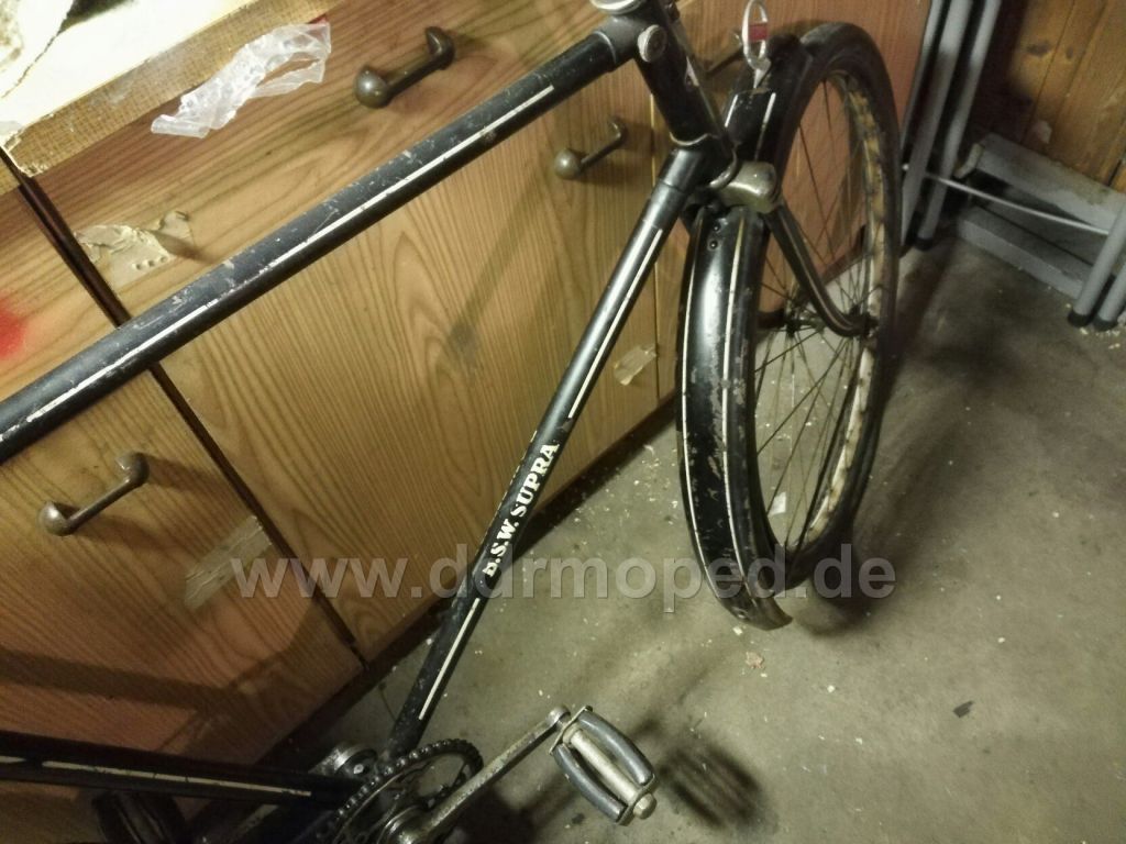

Um mal wieder etwas beizutragen, am Wochenende ist mir ein BSW Supra über den Weg gelaufen, vom Lackzustand her top erhalten.
Geschrieben am: 09.12.2016, 14:56
Die Schriftzüge sind typ. für die Zeit aufschabloniert, erst etwas später gabs wieder Schiebebilder. Die Simson Schiebebilder durften nicht mehr verwendet werden und neue BSW Bilder waren wohl noch nicht fertig, bei meinem BSW Franklin fand sich auch dieses Dekor. Schiebebilder findet man erst wieder 1936 zb am BSW Waffenmeister. Das Rad ist Baujahr 1935 aus der unmittelbaren Enteignungsphase. Aus Simson wurde BSW, hier schon ohne Simson Vermerk, wie noch ein Jahr zuvor im Emblem.
Geschrieben am: 09.12.2016, 14:58

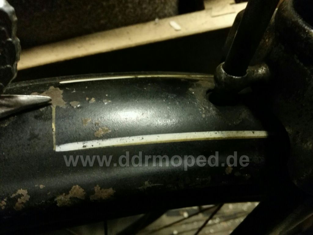

Schutzblech Schriftzug.
Geschrieben am: 09.12.2016, 15:00
Linierungen sind weiß und gold beschnitten, beidseitig.
Geschrieben am: 09.12.2016, 15:02
Schutzblech vorn.
Geschrieben am: 09.12.2016, 15:04

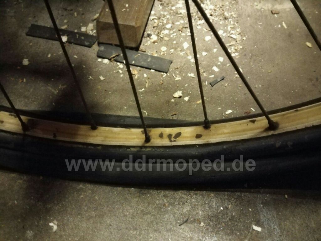

Felgen mit Holzdekorstreifen.
