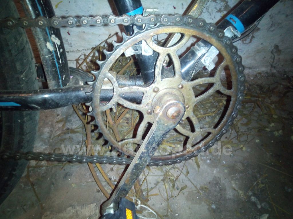

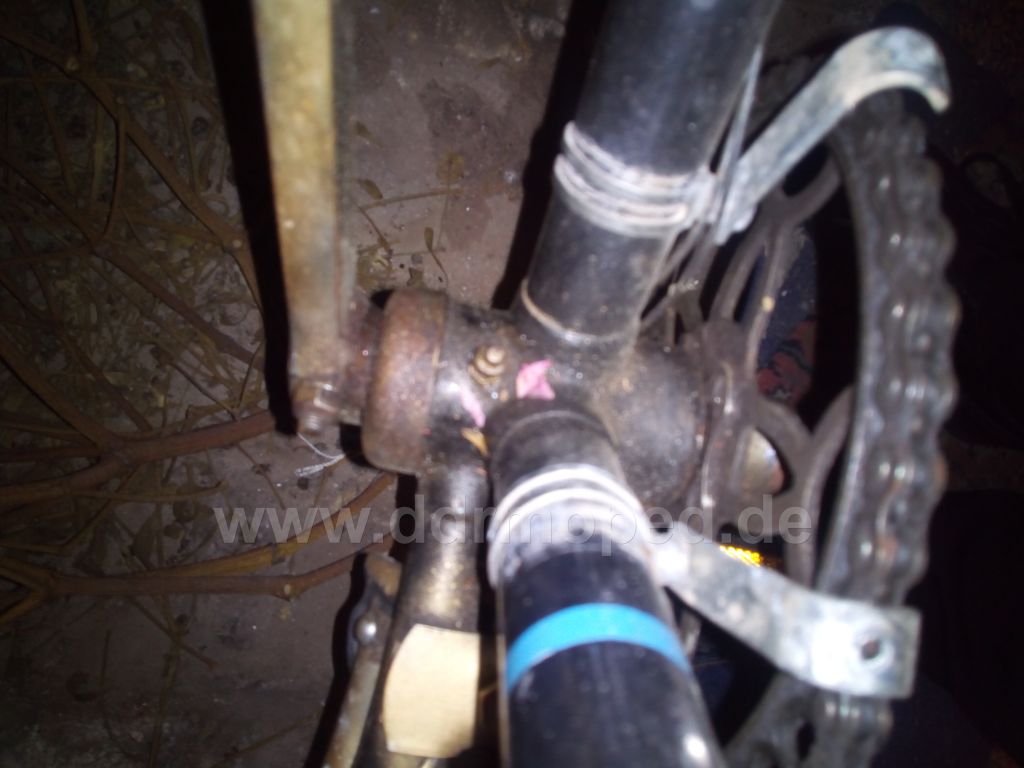

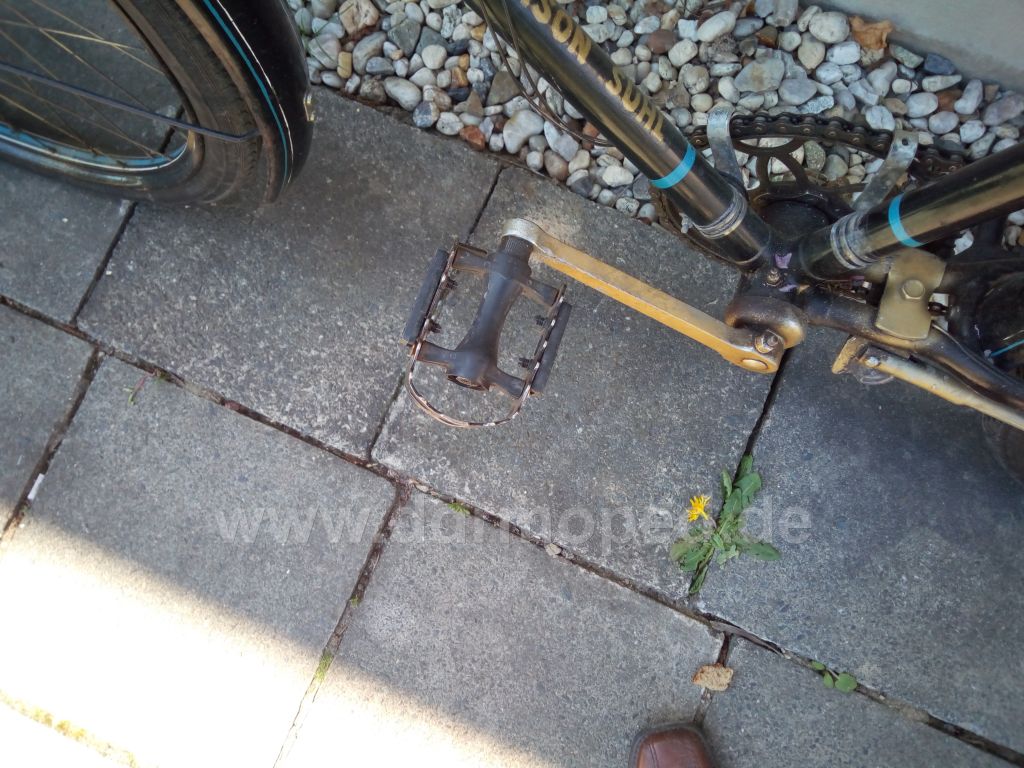

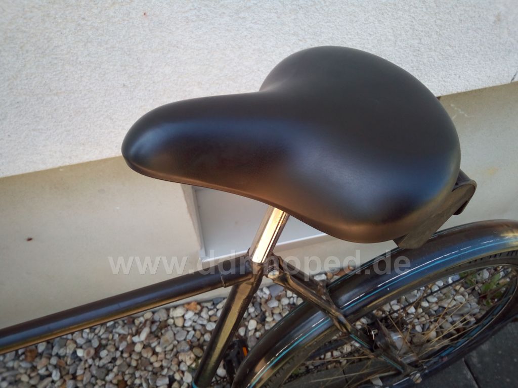

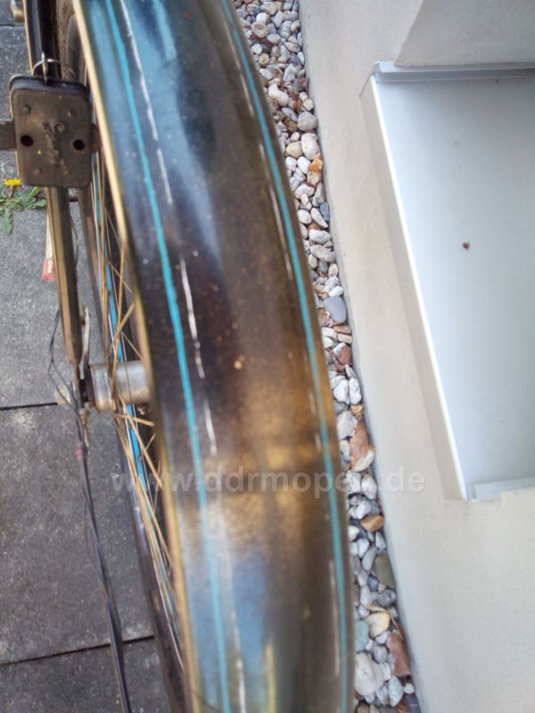

QUOTE (Suhlgang @ 21.04.2019, 13:38)
Die Misshandlung einen Simson Fahrrades, ein Beispiel wie man es nicht machen sollte sad.gif
Wollt es erst gar nicht haben. Doch dann hatte ich doch mitleiden.
Werde es versuchen, nach und nach in alten Zustand zurück zu versetzen. Aber das wird eine Weile dauern.
Hm naja, wieso Misshandlung? Das Rad sieht doch halbwegs brauchbar aus. Da wurden halt im Laufe von über 60 Jahren ein paar Anbauteile ausgetauscht...
Geschrieben am: 25.04.2019, 17:27
Am Rahmen würde auch schon nachlackiert, siehe verschwundener Strahlenkopf und neu hinzu gefüge Bänderung. Was mich aber interessiert ist, was es mit dem Tretlager auf sich hat. Irgendetwas stimmt da nicht. Auch der Pedalarm ist zu lang?!

QUOTE (MAWfreund @ 25.04.2019, 17:27)
Was ist daran seltsam? Für mich sieht das nach einem "ordinären" Thompson-Lager der 50er Jahre aus. Die passen ja ganz normal in die Glockenlager-Rahmen.
Hubraum statt Wohnraum.
Meine Sammlung: Mittlerweile viel zu viele Möven um sie alle aufzuzählen...
Geschrieben am: 26.04.2019, 23:43
Weil es bei Simson nie Tompson Lager gab, deswegen. Dann ist das nachgerüstet.

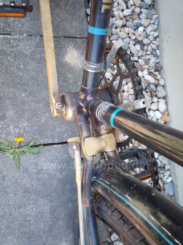

Suhlgang
Geschrieben am: 28.04.2019, 12:35
Beiträge: 120
Mitgliedsnummer.: 7796
Mitglied seit: 23.11.2014

Suhlgang
Geschrieben am: 28.04.2019, 16:07
Beiträge: 120
Bild eins
Gruß Peter!
Suhlgang
Geschrieben am: 28.04.2019, 16:08
Beiträge: 120
Und Bild zwei
Gruß Peter!
Geschrieben am: 28.04.2019, 18:44
Beiträge: 5095
Es passt auf jeden Fall zum Baujahr.

Carl Meutzner
Geschrieben am: 30.04.2019, 13:01
Beiträge: 324
Mitgliedsnummer.: 8587
Mitglied seit: 05.12.2015
Würde ich auch meinen, Nico. Gab ja doch einiges, was man mit Vitamin B in den Betrieben bestellen/organisieren konnte... Vielleicht auch erst beim Händler anbauen lassen oder oder oder laugh.gif ich würds dran lassen, sieht jedenfalls authentisch aus.
Im Übrigen habe ich neulich solch ein Thompson Lager, jedoch mit der "Sicke" oder "Nut" in der Kurbel bekommen, wie sie die BSA Lager bei den Sporträdern hatten. 5-Punkt-Aufnahme ist die gleiche wie hier. _uhm.gif
