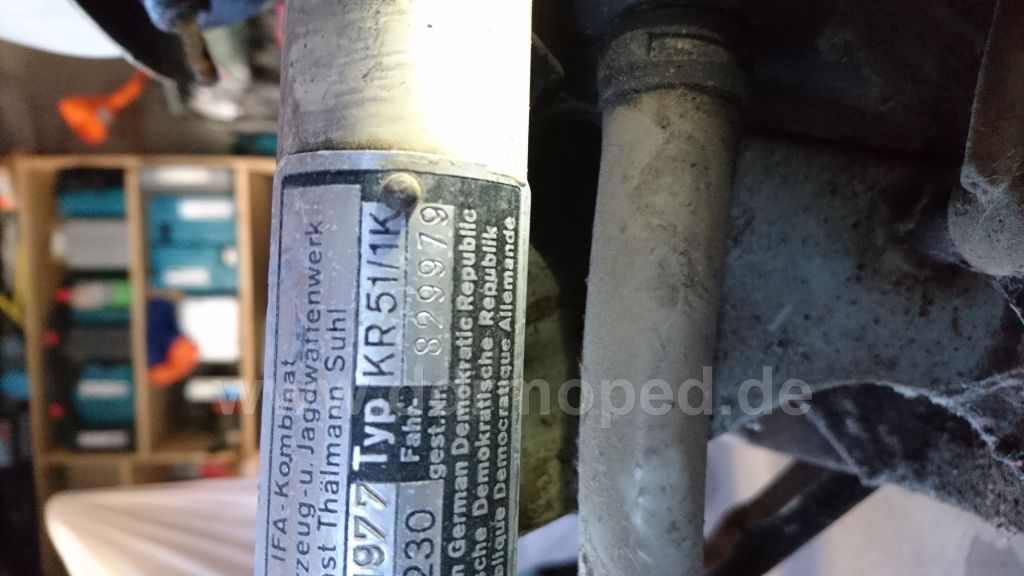

Ich habe eine ziemlich zerlegte Kr51/1K bekommen
Bei der die Nummer auf der Plakette mit der 79 endet
Und auf dem Rahmen mit der 80.
Die restliche Nummer ist gleich und passt
auch zum Baujahr 1977.
Hat einer eine Ahnung wie das zusammen passt?

Hallo, zeig doch bitte mal Fotos von beiden Nummern.

Hallo, hier Fotos
RobsenS
Geschrieben am: 17.01.2020, 13:05
Beiträge: 18
Mitgliedsnummer.: 9895
Mitglied seit: 27.01.2018
Und die Plakette
SimsonFAN!
Geschrieben am: 17.01.2020, 14:00
Beiträge: 198
Mitgliedsnummer.: 9224
Mitglied seit: 28.11.2016
Zum Vergleich: hier verkauft gerade einer ein nummernmäßig naheliegendes Typenschild, sieht vom Schlagzahlen-Stil usw. sehr ähnlich aus.

Ich will gerne beim Kba Papiere beantragen und frage
mich nun welche Nummer ich angeben soll!?

QUOTE (RobsenS @ 17.01.2020, 15:08)
Die, die auf dem Rahmen steht, das Typenschild kannst du falls es dich extremst stört selber Tauschen und die Zahlen Einschlagen.
Gruß Tom
Geschrieben am: 17.01.2020, 15:48
QUOTE (Simson Liebhaber @ 17.01.2020, 14:26)
Genau das würde ich auch vorschlagen. Da hatte man damals offensichtlich die Plaketten oder die Nummern vertauscht.
