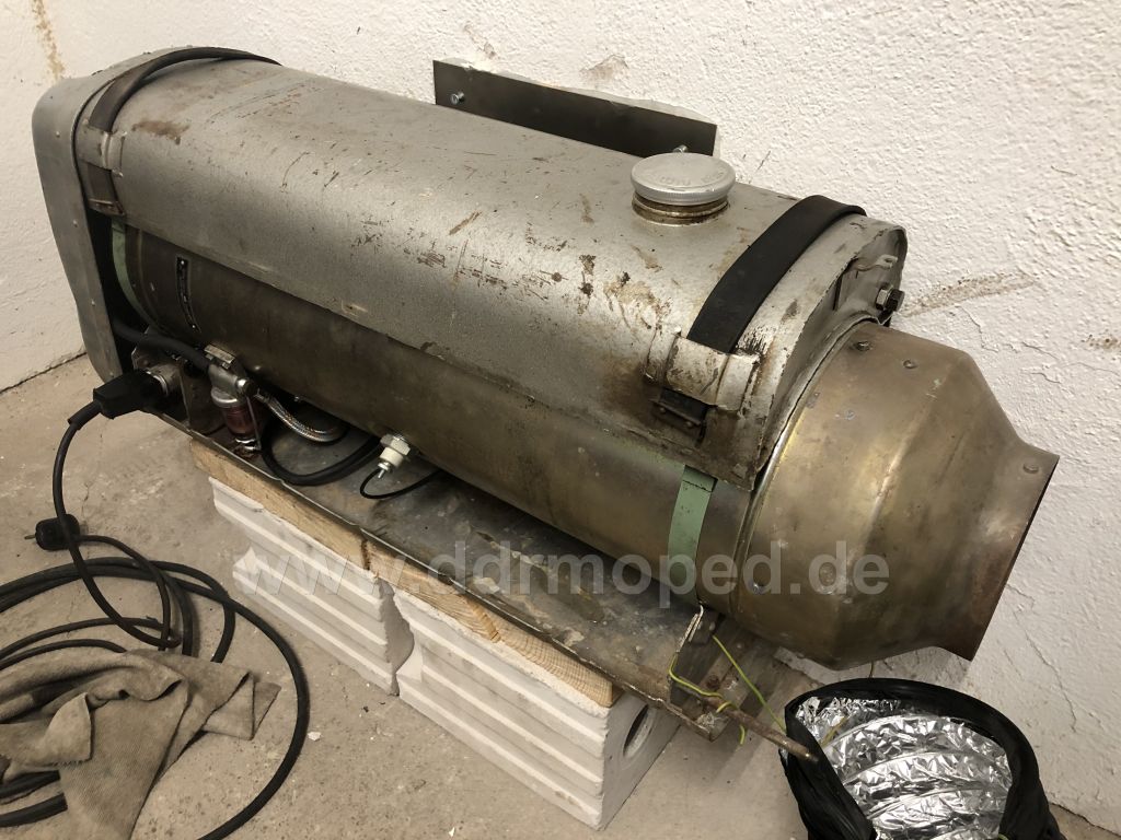

Danke für deine Antwort. Ich habe nur die Stufe Lüfter an und Lüfter aus.
Auch eine Benzinpumpe habe ich nicht. Jedenfalls funktioniert diese rein mechanisch.

ich wolte nur mal bescheid geben. Morgen kommt der regenerierte Motor. diesen werde ich dann erstmal ausmessen und ihn anschließen. Ich hoffe er läuft dann. Danach werde ich die Heizung wieder zusammen Bauen, ich hoffe ich weis noch wie das alles war. laugh.gif
ich werde mal berichten wenn ich soweit bin.

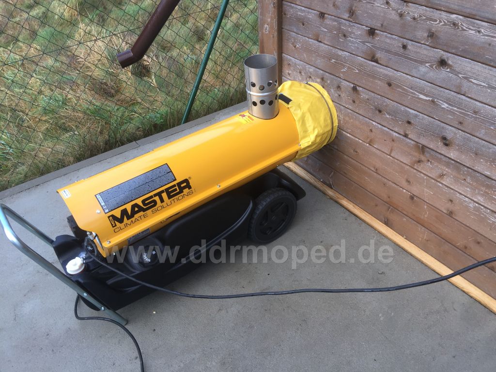

Erst mal einfacher provisorisch Lösung: mit der Stichsäge ein Loch rein geschnitten und das ausgeschnittene mit einem Griff versehen.....Quellband als Dichtung rum gleich als Deckel. Einen zweiten Blechring eingesetzt und mit der Holzwand verschraubt. Wenn geheizt wird,wird die Heizung ran gefahren der warm Luftschlauch rüber gezogen Strom und Thermostat Kabel ran und es kann losgehen. So bleiben die meisten Geräusche und die Abgase draußen. Das Thermostatkabel ist 10 m lang und nach innen geführt. So kann ich an dem Thermostat innen die Heizung ein und ausschalten oder kann ebend eine bestimmte Temperatur halten lassen. Die Temperaturdifferenz am Thermostat ist aber nicht ideal, wenn die Temperatur erreicht es geht die Heizung aus aber es dauert nicht lang ( 15-20 min ) dann springt sie auch wieder an. Tank fast 35 l Heizöl oder Diesel. für diesen großen Raum muss diese Größe schon sein sonst würde man bei -10 °C ewig heizen.

Die Heizung habe ich für 25€ bekommen und erstmal technisch regeneriert, neu verkabelt, Bauelemente gewechselt und gereinigt. Ich habe vor die im Sommer, wenn sie nicht mehr benötigt wird, zu lackieren und sie wieder schick zu machen, damit ich die nächsten 2-3 Winter erstmal meine Ruhe habe, bis auf eine kleinere Reinigung.

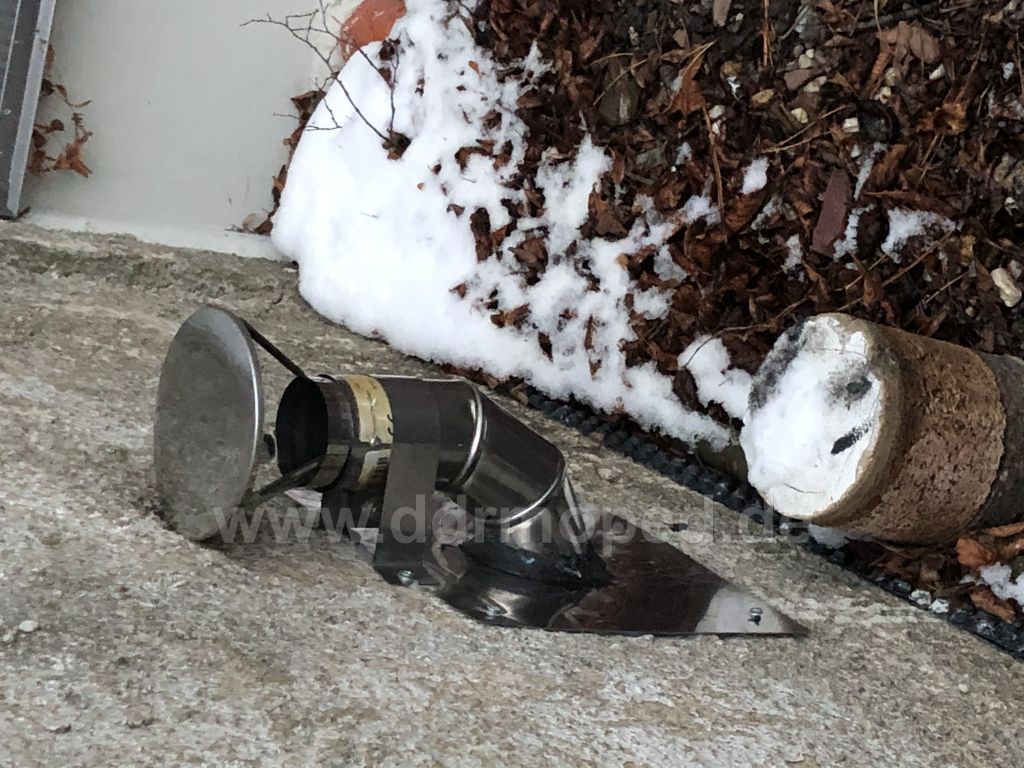

Da ich leider keine Möglichkeit habe die Heizung außen hinzustellen, ist die ganz gut, im Winter über bleibt sie in der ecke stehen und heizt, im Sommer findet sie dann ihren Platz im Regal. Als Abgasrohr habe ich ein 20cm langes Edelstahl Rohr außen einen 90 grad Winkel aufgenietet und daran ein kleines ‚Dach‘ rangenietet. Wie es halt im Essenzubehör gibt. Das Rohr ist 80, die Kernbohrung ist 180. Den Hohlraum zwischen Rohr und Loch habe ich mit Dämmwolle ausgestopft und innen und außen eine 300x300 Edelstahlplatte drüber geschraubt. Das Loch hat mir ein Kollege mit dem Plasmaschneider ins Edelstahlblech gemacht. Noch etwas Essenzement aus der Kartusche rundrum und fertig.

Hier nochmal von außen:
