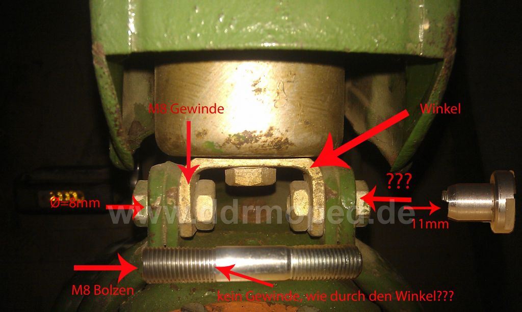

Danke erstma für die Bilder, aber so siehts bei mir nicht aus laugh.gif laugh.gif laugh.gif
Ich hab mal bissel bearbeitet, hoffe man versteht meine Problematik, die Mutter ist 11mm dick, das Loch in der Schwinge aber nur 8mm hmm.gif
Es handelt sich nicht um den Essie, sondern um einen anderen hier ist es nur mit Schrauben gemacht. Hab ihn mal fix fotografiert, weil der andere um dens geht biggrin.gif grad nicht hier ist, sieht aber genauso aus.

Laut Ersatzteilliste kommen dort 2 Sechskantschrauben M8x14 hinein und kein Bolzen.
Mit aufbiegen ist mir nicht so recht, der ist schon gelötet und beim leichtesten biegen gibts unschöne Geräusche sad.gif
Gabs denn unterschiedliche Federkästen oder waren die alle gleich?

Es gab unterschiedliche Federungen für den SR2E, die Federkästen sind alle gleich.

Soweit ich weiss sind die bis auf die Ohren gleich. Ich musste meinen auch etwas aufbiegen,wenn du es vorsichtig machst reisst da nichts.
Ist deine Feder denn noch in Ordnung? Mein SR2E taucht gar nicht so tief ein , das er an den Federkasten kommt.

Es gab auch unterschiedliche Schwingen.
Irgendwas passt da nicht zum anderen...

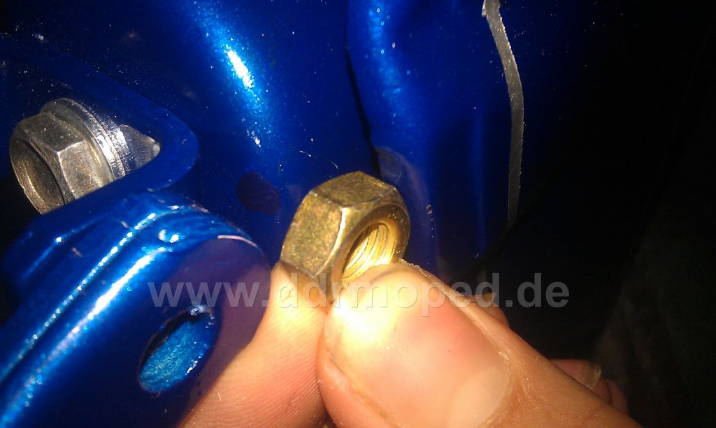

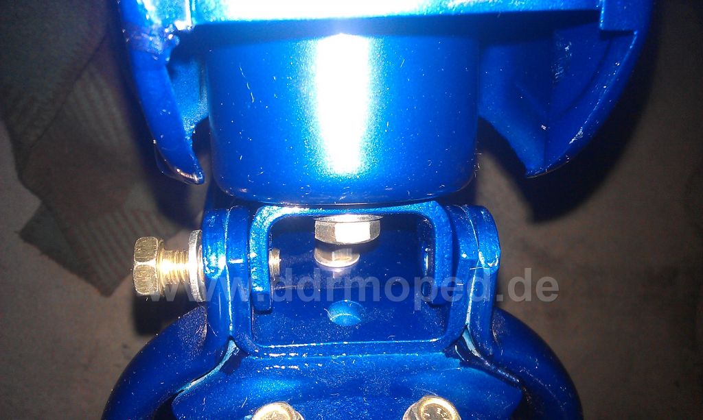

Der Federkasten ist gnadenlos verzogen, der muss gerichtet werden.

schöne Sch**** da hätte ich mal vorm lackieren drauf achten sollen, aber das auf dem Bild ist extrem, weil das nicht genau von hinten fotografiert ist, in wirklichkeit nicht so extrem.

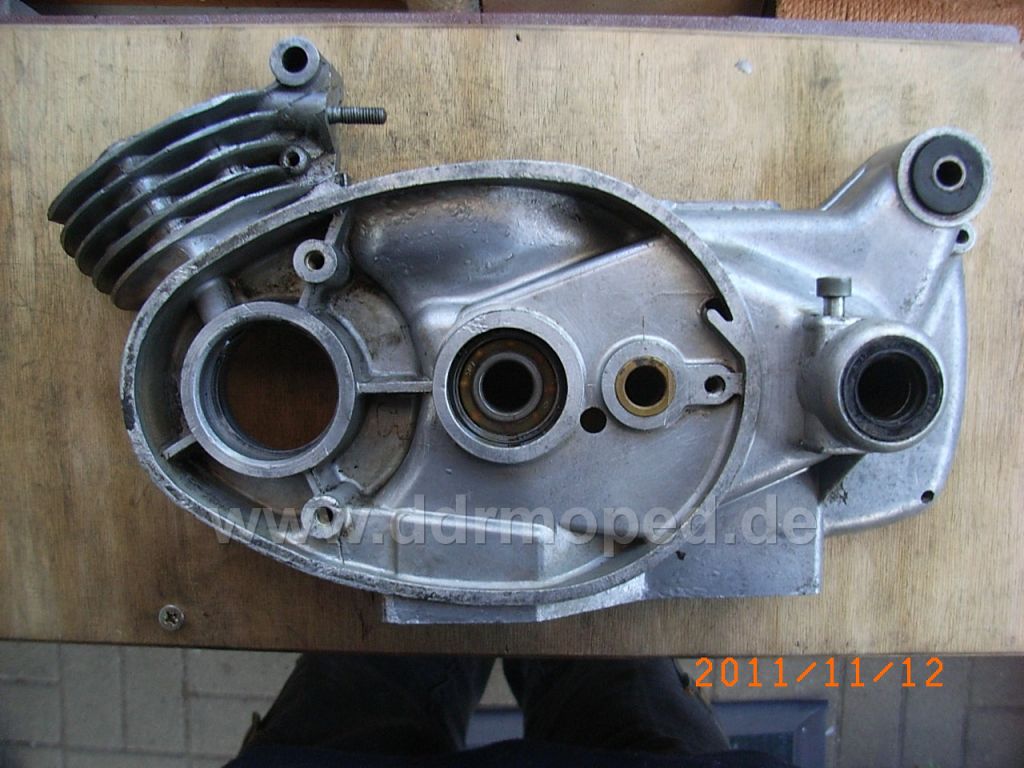

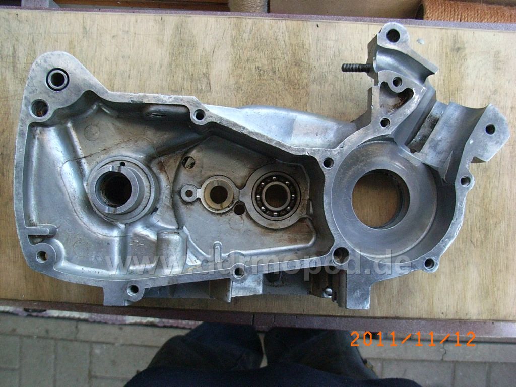

Kann mir jemand sagen wozu diese Motorhälfte gehört. War in einer Teilekiste die ich bekommen habe. Stell erstmal nur 2 Bilder rein.
Wenn ich nicht weiss wohin sie gehört, kann ich ich sie schlecht in den Teilemarkt stellen.

Moin Frank, das Problem wird sein, ohne die andere Hälfte ist das Teil Schrott

Hallo Enno
Stimmt ja , da war doch was wegen der Bohrungen. Könnten doch die Wellen schief laufen oder so . Dann kommts in die Schrottkiste, dafür sind die anderen Teile ihr Geld wert gewesen.
Danke für den Hinweis .
