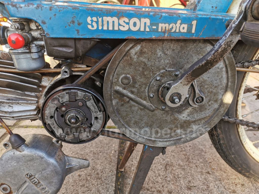

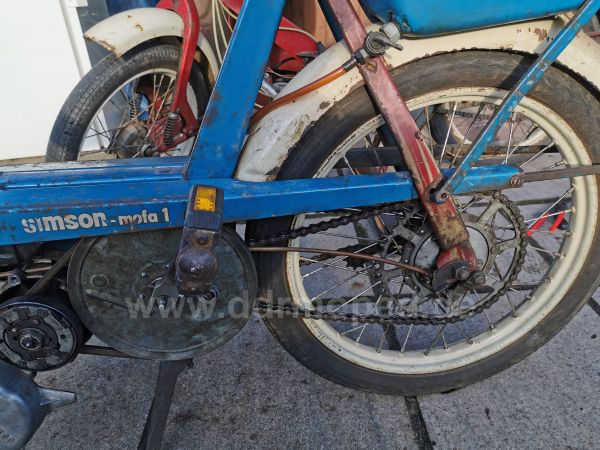

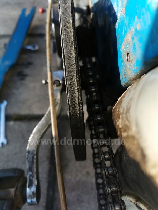

Grüße 🖐️ich habe es nochmal probiert. Wenn ich das mofa schiebe bewegt sich die große kette und die Riemscheibeaber wenn ich in die Pedale trete bewegt sich nur die kleine Kette ohne das sich das mofa bewegt🤔

QUOTE (SimsonMofaSl1 @ 04.02.2020, 11:31)
So sollte das auch sein, haste es auch abgebockt beim tretten ?. Das Hinterrad sollte sich schon mit der kleinen Kette bewegen.

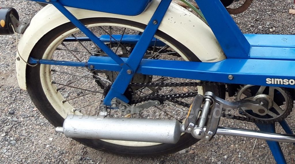

Dann dürfte das Problem beim Freilaufkranz liegen, Spanne mal die Kette etwas mehr, mir scheint das sie etwas zu locker ist.
