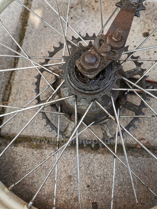

Das Freilaufrad siet auch gut aus, das er ohne Widerstand geht, muss ja auch so sein, einen Rücktritt gibt es ja beim Mofa nicht.
Eine weitere Möglichkeit wäre das der Exzenter an der Riemenscheibe verdreht ist. Die Schleifspur auf der Riemenscheibe deutet darauf hin, drehe mal den Hebel nach unten.
Dennoch bleib ich bei der Kettenspannung, als Ursache die hatte ich auch gehabt.
Also baue mal das Hinterrad wieder ein und vergewisser dich das die Fahrradkette richtig gespannt ist und probiere es mal.
Wenn, das nichts bringt drehe mal den Exzenter an der Riemenscheibe nach Unten und probiere mal.
Erst dann würde ich mal nach den Kugeln vom Hinterrad nach schauen, das Mofa hat nämlich keine Kugellager in den Rädern.

Grüße... Ich habe es nochmal probiert und die Kette gespannt thumbsup.gif und das mofa wurde angetrieben biggrin.gif aber ab und zu trete ich noch ins leere... Auf jeden Fall wollte ich mich für den Tipp bedanken. Ich werde morgen mal einen Start Versuch unternehmen. Mfg Philipp

Kein problem, wenns noch gelegendlich passiert schau mal ob das Hinterrad richtig auf Anschlag in den Haltestreben sitzt. Sollte das der Fall sein, drücke mal den Kettenspanner noch nen Ticken nach Oben wink.gif.
