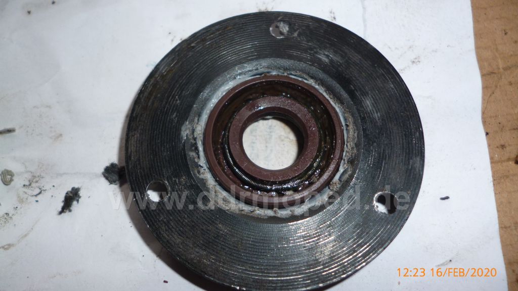

Ich habe nun den Fehler gefunden.
Ich habe den Dichtring so fest es geht in den Deckel eingedrückt vorher habe ich noch mit etwas Dichtsilikon den Deckel eingestrichen und alles wieder eingebaut.
Motor gestartet und er lief wunderbar _clap_1.gif _clap_1.gif , aber leider nur so für 30 Sekunden.
Dann auf einmal stieg die Drehzahl wieder an, wieder Falschluft am Simmerring Zündungsseite. blink.gif
Da habe ich wieder alles zerlegt und siehe da, der Dichtring war aus dem Deckel in Richtung Kugellager gewandert und durch den entstandenen Spalt zieht Falschluft in den Motor.
Wie wird der Dichtring denn befestigt? Er wird ja immer wieder in Richtung Lager wandern.
In den Explosionszeichungen vom Motor ist nichts zu sehen, was den Dichtring hält.
Andy
ddr-driver
Geschrieben am: 16.02.2020, 18:29
Beiträge: 2867
Mitgliedsnummer.: 7174
Mitglied seit: 22.02.2014
Eventuell war es etwas viel des Guten mit dem Schmiermittel. Den Ring hält nämlich nichts, außer der Reibung in der Dichtkappe.
