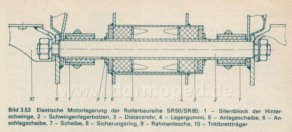

Hier mal eine Übersicht über die Schwingenachse:

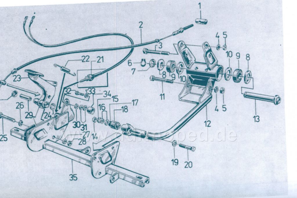

Im Ersatzteilkatalog sieht das eher so aus, Das ist aber auch der komplette Motorträger:

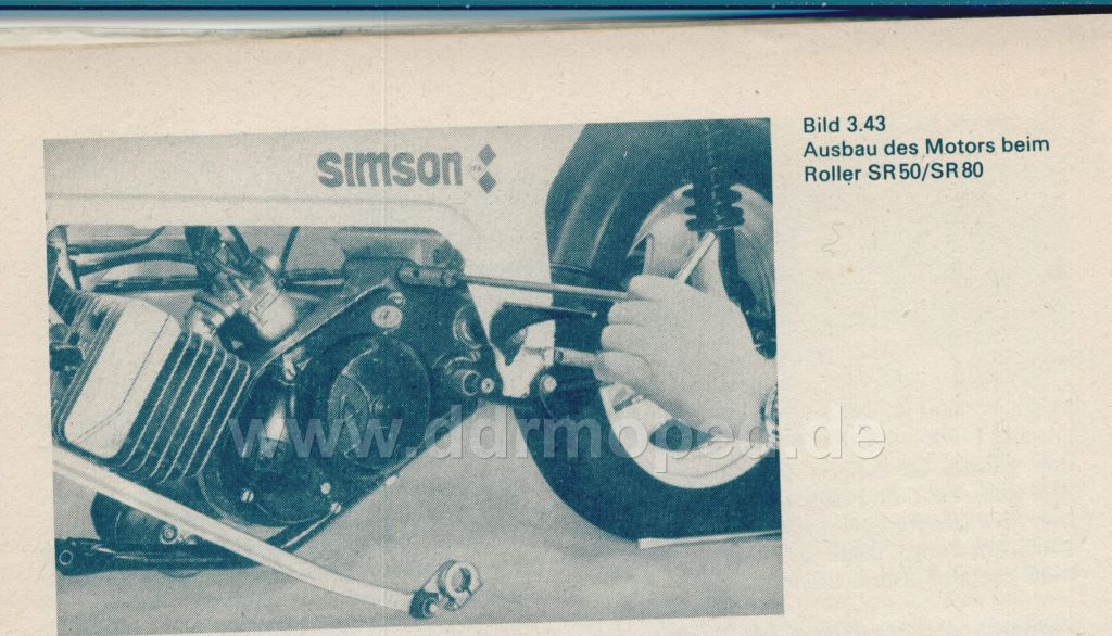

Geschrieben am: 06.03.2020, 07:22
Beiträge: 6828
Um die Motorschrauben fest zu ziehen, muß der Motor abgesenkt werden. Dazu ist zu bemerken, das das ganze eine Sauarbeit ist. Schon alleine, weil du dir was einfallen mußt, das das Moped ohne Ständer stehen muß.
1986-2026 Der Roller wird 40
SR 50 CE

Das erste Bild kannte ich so noch nicht.
Den Motor hatte ich ja raus,hab den Roller dabei abgeblockt und ihn an einen 5 Liter Kanister gelehnt,der Stand unter dem rechten hinteren Trittbretthalter. Und noch ein Holz vor und hinter das Hinterrad damit er nicht rollt und den Kettenkasten sprengt.
Also werden bei mir bestimmt die Gummis ausgelutscht sein.
Ist denn der Rest wieder verwendbar oder sollte ich doch einen relativ teuren Rep. Satz besorgen?
