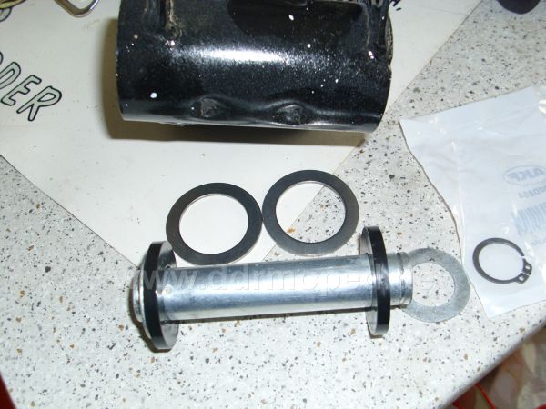

Nur die Gummis. Die gibt es einzeln.Aber wie schoń gesagt, eine Sauarbeit, da so ziemlich fies. Das du schon mein Fred durchforstet? Ich meinte ein Bild von Motorträger drinnen zu haben.

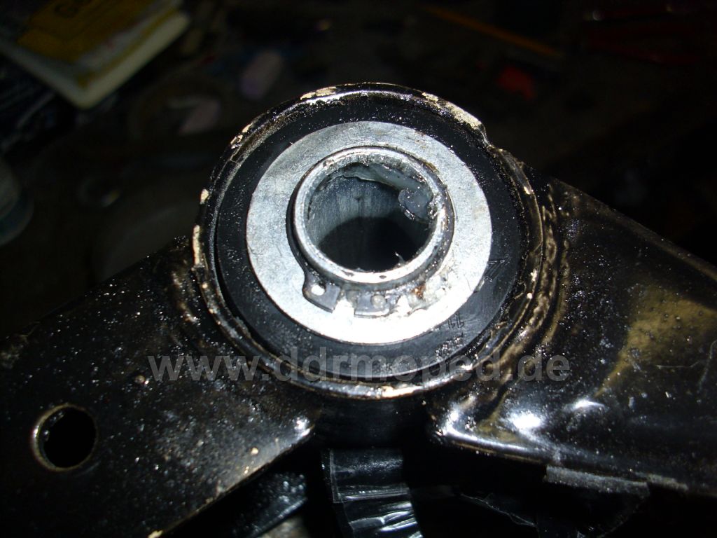

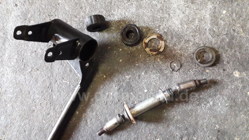

Heute habe ich mal versucht den Schwingbolzen zu ziehen,keine Chance.
Grund ist eigentlich der dass der Motor sich beim Lastwechsel bewegt. Aber auch bei Last sich leicht schüttelt. Das merkt man auch beim Fahren. Habe jetzt erst mal eine neue Kette bestellt. Würde fast sagen bei Lastwechsel ist das normal beim SR oder???
Wollte da unten jetzt nicht gleich alles zersägen.

Zwei mal Kaiserschnitt bitte....mit Liebe ging es nicht. Wollte den Rahmen auch nicht kaputt prügeln.
Kan man denn den Schwingbolzen aus dem Nachbau nehmen? Die Gewinde sehen so poplig aus. Oder entspricht das der Originalgröße?
Geschrieben am: 23.06.2020, 15:39
Beiträge: 6828
Also ich habe einen Nachbau drinnen, das hält auch.
