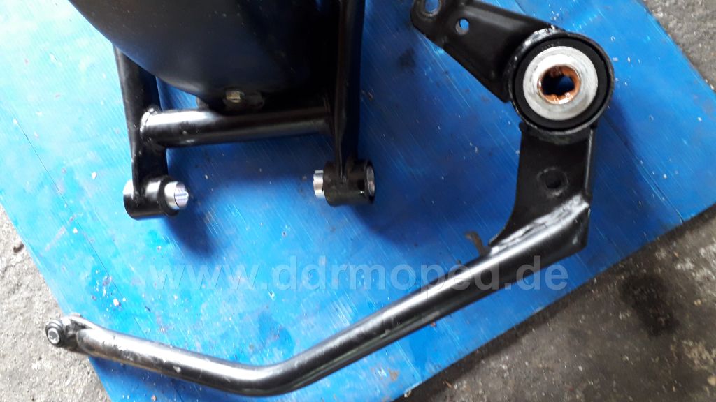

Nun habe ich das Motorlager und die Schwingenlager erneuert beim SR 50.
Den Schwingbolzen und die Hülsen mit Kupferpaste eingeschmiert und eingebaut. Kriege es aber nicht verspannt. Bedeutet ,ich kann zum Beispiel die Motorhalterung schwenken,aber es bewegt sich das Innenrohr auf dem Schwingbolzen. Bedeutet das die Schwinge sich dann auch mit den Innenhülsen auf dem Schwingbolzen bewegt und nicht in den Gummis.
Oder sollte an den Stirnflächen möglichst kein Fett sein bzw. Kupferpaste? Dass es sich dann richtig verspannen kann?

Die Hülsen in der Schwinge und die Hülse im Motorlager müssen beim verschrauben fest sein.

Zeig mal die andere Seite vom Motorlager. In das Motorlager kommt eine Scheibe rein dann der Lagergummi dann die Anschlagscheibe, auf der anderen Seite das selbe. Dann die Hülse durch und Sicherungsring drauf.

In der Reihenfolge habe ich es zusammen gebaut.
Das Rohr hat doch eine Feste länge,mal abgesehen vom Sprengring und der Scheibe.
Das muss doch fest werden. Auch wenn ich den Rahmen etwas auseinander gedrückt habe beim Versuch den Bolzen auszutreiben, sollte er doch wieder in die alte Position kommen beim Festziehen.

Wenn der Schwingbolzen festgezogen ist sollte alles fest sein. Oder lege noch eine Scheibe bei, die auf den Schwingbolzen passt.

Hab ne Scheibe zwischen gepackt. Wird wahrscheinlich die Länge vom eigentlichen Bolzen, zu lang gewesen sein. Aber hatte ja nichts zum Vergleichen,wegen den beiden Schnitten mit der Flex.
