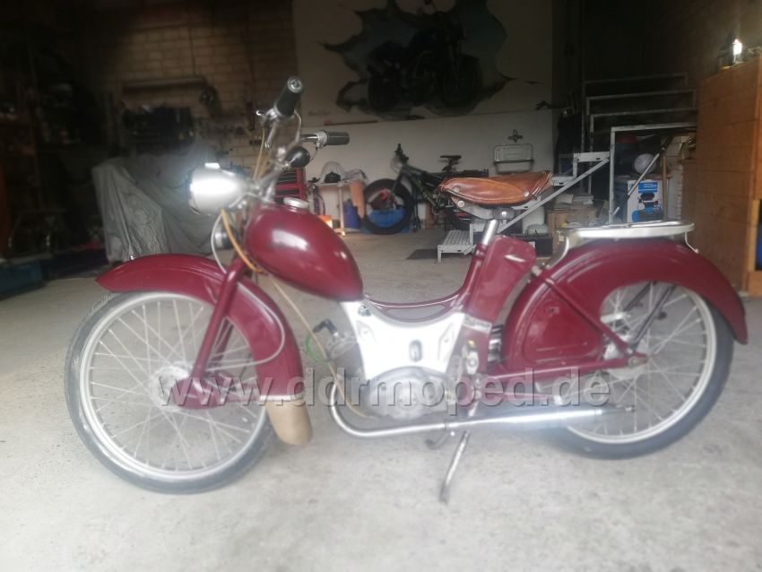

Hallo Leute,
habe mir einen SR 2 geholt. Bj 1958, Motor läuft Gänge gehen rein aber wenig Abzug. Will ich nun hübsch machen. Vorne das Schutzblech hat nen Schlitz auf beiden seiten.
Ist das Original?
Ist es aus Metal oder Plastik?
Welches Original Rücklicht gehört da dran?
Morgen gehts ans zerlegen.
Gruß Richard

Das Schutzblech ist aus Stahlblech und hat keine Schlitze.
Als Rücklicht gehört die "Hexennase" dran.

Ich glaub er meint die beiden Vertiefungen im Blech und die sind Original.
Mfg. Frank

QUOTE (Wombat45 @ 04.02.2020, 19:33)
Ja, ich denke auch.
Da das Schutzblech aber aktuell falsch montiert zu sein scheint, können die Nuten ihren Zweck nicht erfüllen ( siehe Tachowellenverlegung ).
Wie schon geschrieben, sind diese Nuten / Sicken / Schlitze da beidseitig original.
Einmal für die Tachowelle und einmal für den Bremszug.
Mfg Andi
Geschrieben am: 04.02.2020, 20:16
Beiträge: 5647
... aber manchmal ist das Blech an diesen Vertiefungen "duchgeschuffelt", wodurch Schlitze entstehen.

Ich meinte das vordere Schutzblech. Es kommt mir vor als wäre es Plastik und weil vorne auch eine Hutmutter drin war.

Halte mal einen Magneten dran.

@ ripa: Du meinst also die Sicken auf beiden Seiten im Schutzblech wink.gif
Wenn Du das Schutzblech so montierst, dass der Befestigungswinkel von hinten an der Gabelbrücke anliegt, wird sich Dir der Sinn dieser Kabeldurchführung auch erschließen!
Und was für eine "Hutmutter" meinst Du?

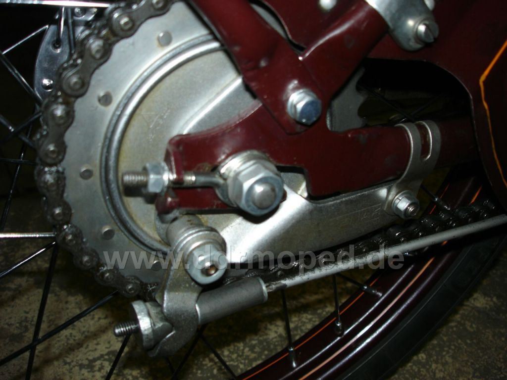

Gibt es hier eine hintere Bremsanker platte? ich meine weil ich im Shop keine gefunden habe..

Guckst Du!
Geschrieben am: 05.02.2020, 16:36
Der Aludeckel passt bei einem SR 2 mit 10er Achse schon mal gar nicht.

Wolfgang, paßt der ebensos bei einem SR 2, der abgebildete ist für eine SR2E?

Jürgen meint die im Link gezeigte Ankerplatte, die ist nur für die 12er Achse passend.
RENAK war der Hersteller der Naben. Ab einem bestimmten Baujahr stand statt RENAK nurch noch Simson auf den Naben.

QUOTE (ddr-driver @ 05.02.2020, 19:28)
So wäre es richtig!
