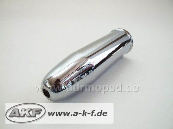

Ist die die alte KR Form des Auspuffes? -> Bild
Mfg Markus
-----NO RISK NO FUN-----
Geschrieben am: 04.03.2008, 17:20
Allerdings kann ich über die Qualität der Nachbauten nicht viel sagen. (Zumindest nicht über die Endtüten. Bei ganzen Auspüffen (Auspuffse, Auspüffer, Abgasanlagen ?????) weiß ichs. Da ist Nachbau immer eher nicht optimal, da dort der durchlöcherte Trichter in der Mitteltüte fehlt. Der typische Simsonklang kommt dann erst, wenn sich der Auspuff langsam zusetzt....)
Ich habe meine in Sollstedt für 4,- € (original, kein nachbau) bekommen _clap_1.gif .
mfG Christoph

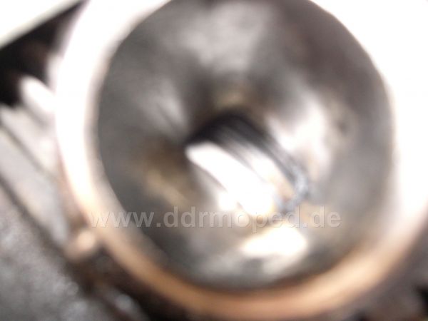

Eins hab ich noch festgestellt; was ich mir nicht erklären konnte und was wie ich drübergestrichen habe auch nicht verschwand blink.gif -> Bild

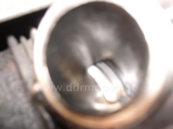

-3-
joker317
Geschrieben am: 30.03.2008, 00:02
Beiträge: 5880
Mitgliedsnummer.: 199
Mitglied seit: 20.01.2006
hmm.gif Sollte das etwa wieder... der Kanarienvogel...
MfG joker317
streetrazer
Geschrieben am: 30.03.2008, 00:05
Beiträge: 96
Mitgliedsnummer.: 922
Mitglied seit: 08.11.2007
Nein da sind 2 Schwarze ringe um den kolben
streetrazer
Geschrieben am: 30.03.2008, 00:12
Beiträge: 96
Den einen Kolbenring seh ich ja
Aber da sind noch 2 andere ringe sieht aus wie festgebrannt
Naja egal sad.gif wenn keiner das weiß....
Toni
Geschrieben am: 30.03.2008, 00:29
Beiträge: 4102
Mitgliedsnummer.: 125
Mitglied seit: 22.08.2005
Also es gibt 2 Kolbenringe, die locker sein müssen, die sind nicht am Kolben festgeklebt o.Ä.
Die schwaren Ringe (was du da siehst seh ich zwar nicht...) könnten Ölkohlerückstände sein. Hau mal den Kolben über Nacht in Waschbenzin und reinige den. Dann mal mit einer weichen Bürste (egal ob Flaschen- oder Klobürste, hauptsache NICHTS Metallisches) die Rückstände wegputzen. Lass aber die Finger von den Kolbenringen. Und sei vorsichtig, das ist kein Gummimetall. Die brechen schnell mal weg wenn man die zu grob behandelt.
