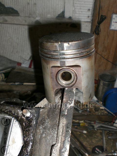

Zur besseren verständlcihkeit hab ich mal nen Bild rausgesucht. Ist zwar nen paar Nummern größer, aber von der Sache her das selbe.
In diesem Fal (Trabant) gibts 3 Kolbenringe. Das sind diese silber-glänzenden Dinger wink.gif
PS: ICH wars nicht biggrin.gif

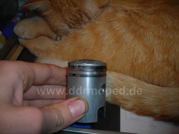

Er meint sicherlich so schwarze Ringe, wie hier oberhalb des oberen Kolbenrings zu sehen sind, ich würde sagen, die sind völlig unbedenklich

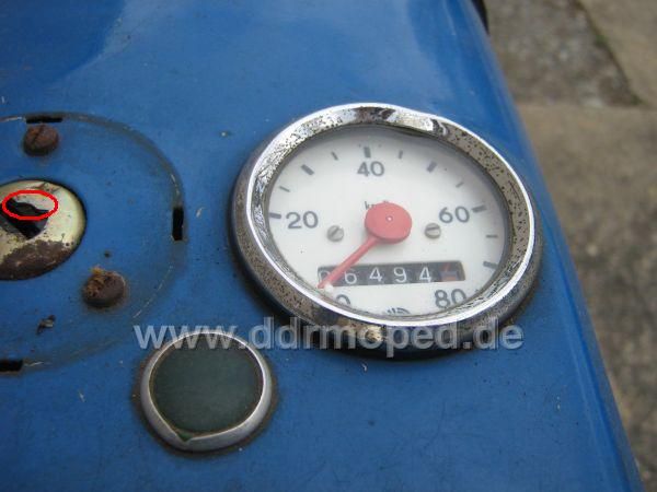

Als ich heute die Ausfahrt machen wollte (wobei Bilder folgen sollten),
ging mein Zündschlüssel nicht mehr ins Schloss:uhm:
Ich habe danach alles versucht, auch noch mit einem anderen Schlüssel aber nichts mad.gif
(wenn es überhaupt daran hängt)
evtl. etwas reinsprühen?
-> Stellung des Zündschlosses auf aus

versuchs erstmal mit etwas schmierung...im Schloss sind zwei kleine Kugeln die mittels Federn aneinandergepresst werden, zwischen die dann der Schlüssel geschoben wird. Sollte ne Kugel fehlen und die Feder rausstehen, kann es sein das du den Schlüssel nicht weitgenug reinschieben kannst (irgentwie klingt das alles etwas eigenartig.... biggrin.gif ) . Aber Fotos wären ntürlich hilfreich...

Also ich hatte mal bei meinem S50 den Fall dass eine der beiden Kugeln rausgefallen war und sich verkantet hatte, da war nichts mehr zu machen, musste ich auch das Schloss wechseln..

Sodala hab heute wirklich alles probiert mad.gif aber alles
Ich sehe wenn ich reinschaue die 2 Kugel und die Feder aber der Schlüssel will einfach

genau, wirst da nicht drumherum kommen, sind die einmal vermurxt die kugeln ,wars das.
Aber ich glaube nicht das ich sie wieder zwischen die Federn kriege _uhm.gif

Poss, wie soll denn das mit dem Schlüssel rausziehen funktionieren? Da sind doch auf Stellung Zündung an und Zündung an mit Licht solche Nasen auf beiden Seiten davor, die das ja verhindern, dass man den Schlüssel nicht rauziehen kann.
