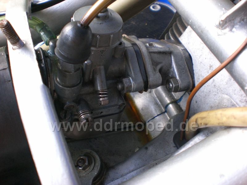

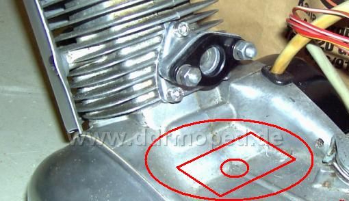

und zwar das dort wo der Vergaser sitzt, Öl im unteren Bereich zu sehen ist? (siehe Bild, viereck voll mit Öl nach 200km)
und jetzt vermute ich das es durch die Dichtung kommt und sich vom Motor raufdrückt (dort wo der Rote Kreis ist der kleine)
da keine anderen Stellen zu sehen sind wo sich das Öl durchdrücken könnte... hmm.gif da dort auch die Kanten von beiden Motorhälften zusammen laufen mit Dichtung nicht 100% Plan sind (bei mir)
Hatte schon mal jemand dasselbe Problem?
Mfg Markus
-----NO RISK NO FUN-----
Geschrieben am: 27.08.2008, 20:00
Du denkst also da drückt es Getrieböl von unten nach oben durch die Motormitteldichtung raus? hmm.gif Nie im Leben! wink.gif biggrin.gif
Das wird wohl so sein: Dein Vergaser verliert Sprit. (Was weiß ich --> Schwimmernadelventil, Schwimmer, Benzinhahn undicht, etc.) Der Sprit sammelt sich dort als Pfütze, das Benzin verdunstet aber wegen der Motorwärme. Übrig bleibt das beigemischte Öl, was sich dann als Pfütze widerspiegelt.
Das Problem war nämlich bei mir auch mal.
Ich hoffe ich konnte helfen. Wenn nicht, dann beschreib es bitte mal genauer (und beguck dir mal deinen Vergaser und deinen Benzinhahn)
Sehr gute Überlegung, Christoph. Hatte mir da noch keine großen Gedanken gemacht, aber das mit Verdunstet klingt logisch, den wie Benzin riecht die Suppe in der Tat nicht.

GENAU
bloß ein "gewisser besserwisser" meinte ach nein das ist doch kein Benzin Riecht nicht mal so usw. .... dry.gif
ließ mich überzeugen aber Ich glaubte es nicht ganz, dann werd ich Morgen mal Dichten cool.gif laugh.gif
Danke schön
Mfg Markus

meisterB
Geschrieben am: 28.08.2008, 10:25
Beiträge: 2378
Mitgliedsnummer.: 1031
Mitglied seit: 13.01.2008
Hi Markus,
Meinst du das is Getriebeöl? Warum sollte das da oben rausgedrückt werden?
Ich denke das kommt vom Vergaser und ist Motoröl ausm Sprit. Is ja auch ehr gelb.
So sieht das Getriebeöl wohl nicht mehr aus.
EDIT: UPS. Letzte Seite überlesen.
Was hast du für ne Dichtung im Vergaser? Ich hatte eine neue gekauft die hatte extrem schlechte Passung.
Grüße, Sebastian

streetrazer
Geschrieben am: 28.08.2008, 13:18
Beiträge: 96
Mitgliedsnummer.: 922
Mitglied seit: 08.11.2007
Also hab es neu Abgedichtet wink.gif hatte ja erst eine neue Dichtung gekauft aber anscheinden hat sich da schleichend Bezin verteilt
hab jetzt alte (neue) Dichtung und Loctite drauf und siehe da Dicht thumbsup.gif
Das mit dem Motorenöl wars ganz bestimmt net seh ich jetzt auch laugh.gif +
Die Dichtung war AKF eine für den 16N1 Vergaser die Viereckige
Mfg Markus
