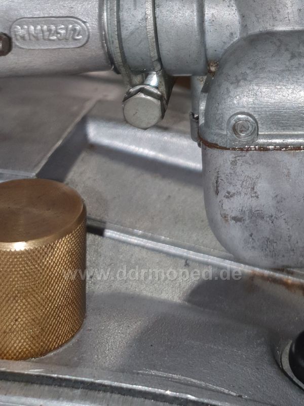

Majo de luxe
Geschrieben am: 18.02.2020, 19:46
Beiträge: 40
Mitgliedsnummer.: 11020
Mitglied seit: 15.02.2020
Das ist übrigens diese dicke goldene Schraube die ich vorhin meinte, die war schon so montiert....
der lange
Geschrieben am: 19.02.2020, 00:20
Beiträge: 563
Mitgliedsnummer.: 277
Mitglied seit: 28.05.2006
Hm
Die ist auf jeden Fall nicht original.
Die Größe lässt vermuten, daß da drunter ein kompletter
Drehzahlmesserantrieb sitzt.
Dreh doch einfach mal als erstes die "güldene" Abdeckung runter.
Mach mal ein Bild von dem , was darunter ist.
mfg. Sandro

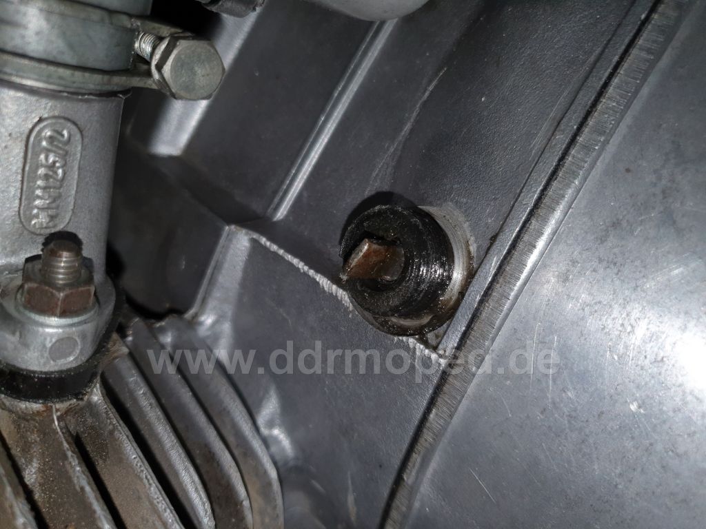

Majo de luxe
Geschrieben am: 19.02.2020, 11:47
Beiträge: 40
Meinste ? Und wenn ich das güldene Teil runterdrehe fällt mir auch nichts rein oder runter? Ok, ich versuche es mal. Sollte was reinfallen muss ich dann wohl das Öl ablassen und dann den Deckel abschrauben.
ddr-driver
Geschrieben am: 19.02.2020, 12:37
Beiträge: 2867
Mitgliedsnummer.: 7174
Mitglied seit: 22.02.2014
Ich denke, da wurde der vorhandene Antrieb nur "blind" gelegt. Sollte dennoch was abfallen wenn Du die goldene Kappe abschraubst, musst Du den Deckel halt öffnen, musst Du dann ja sowieso.
Majo de luxe
Geschrieben am: 19.02.2020, 17:20
Beiträge: 40
Du hast Recht, der Antrieb wurde quasi nur stillgelegt. Komisch.
