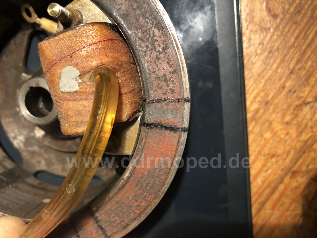

Hi,
ich weiß - tausendmal diskutiert aber ich komme nicht so richtig weiter.
Wenn der Motor kalt ist, läuft alles - auch mit Licht im Standgas.
Mit zunehmender Erwärmung geht der Motor aus (man hört auch Zündaussetzer.
Zündspule und Kondensator ist neu aus DDR-Lagerbestand, Unterbrecher fast neu.

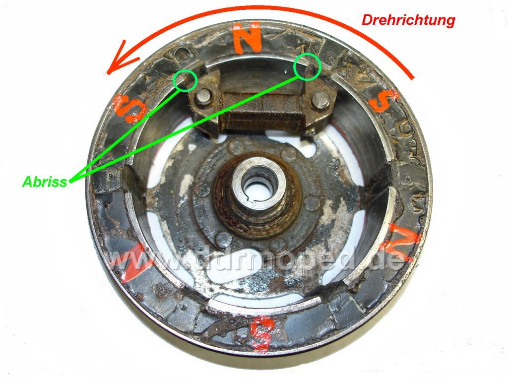

Hört sich eigentlich nach falschem Abriß an und dazu habe ich mal ein paar Fotos gemacht und würde gern eure Meinung wissen.
Normal ist ja 0-3 mm im Langloch. Dazu ein Bild von Wolfgang, wann der Abriß ist.
Grüße,
Matthias

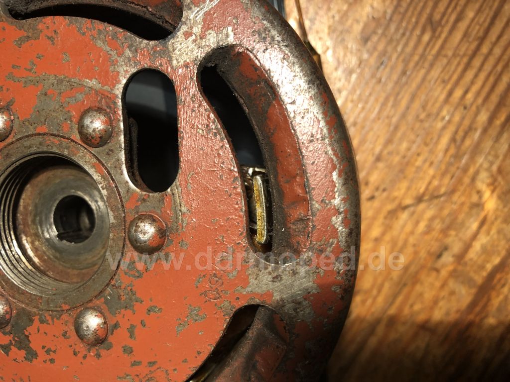

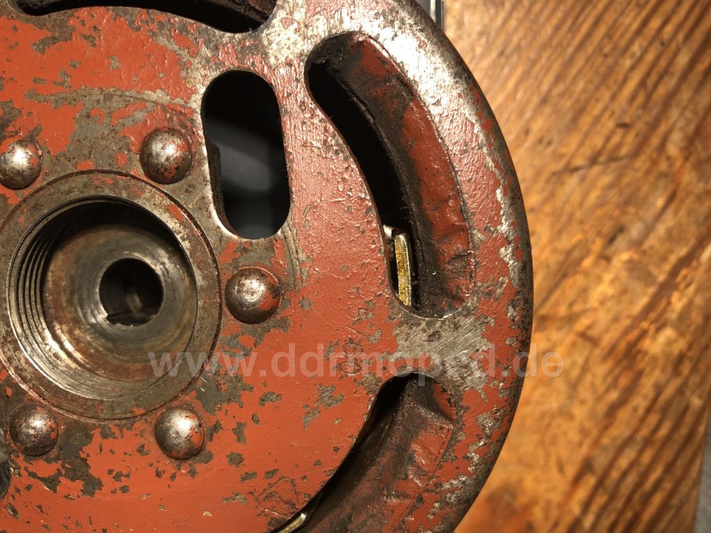

Hier ein Vergleich von mir in dieser Position von oben und unten
Wie auf Wolfgangs Bild
Grüße,
Matthias

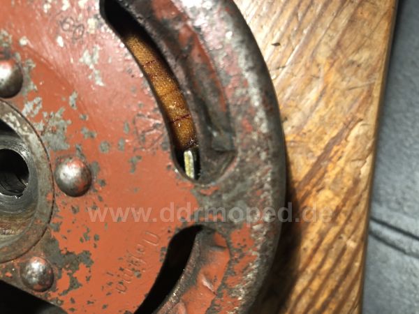

die andere Kante vom Magnet
Grüße,
Matthias

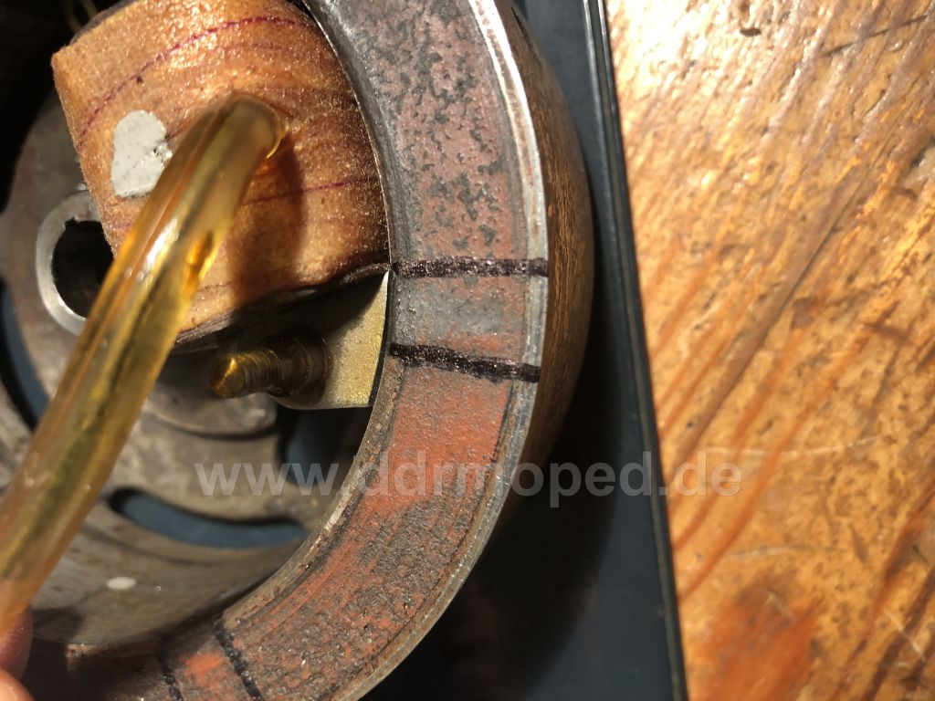

genau zwischen den beiden Magneten
Grüße,
Matthias

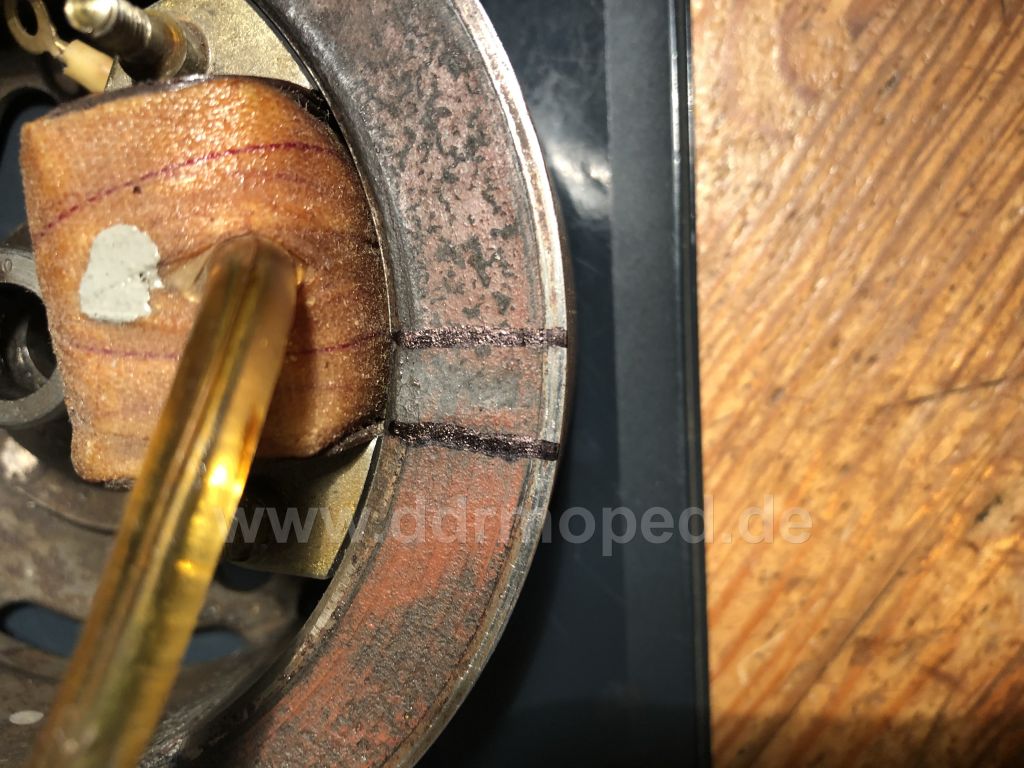

Grüße,
Matthias
matze65
Geschrieben am: 19.02.2020, 11:59
Beiträge: 495
Mitgliedsnummer.: 2892
Mitglied seit: 04.12.2009
die Position der Zündspulenfahne zum Langloch mit 0 - 3 mm würde am ehesten passen, wenn die Innenkante des Spulenkörpers genau zwischen den beiden Magneten ist (Bild 5 und 6)
Was ist nun die optimale Position?
Grüße,
Matthias

Zündung ist exakt auf 2,5 mm gestellt. Unterbrecher öffnet dabei genau bei Abriß nach Bild 5/6.
Position 1/2 habe ich auch getestet - kein Erfolg. Wenn der Motor warm ist geht er nicht mehr mit Licht.

Also, ich werde aus Matze65`s Bildern in ausgebautem Zustand nicht schlau. Da sehe ich keinen richtigen Abriss. wink.gif
