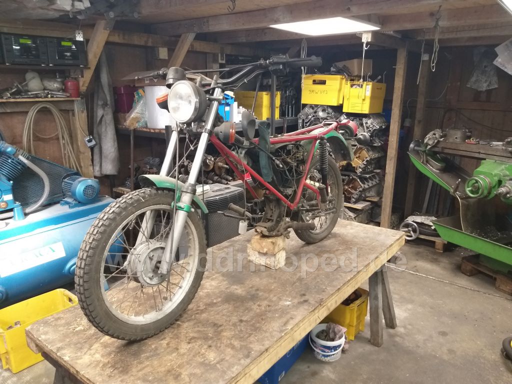

nun möchte ich auch meine Restauration meiner 82er S51 Enduro vorstellen. In Zukunft werden noch viele weitere Basteltagebücher folgen. Zu Hause warten noch 45 Mopeds auf die Wiederbelebung.
So aber nun zu der Enduro:
Verschleißteile kommen neue aus Nachfertigung, der Rest alles original. Habe zum Glück ein riesen Fundus an orig. Teilen. Das Einsammeln nach der Wende hat sich gelohnt biggrin.gif
Hier ist der Ausgangszustand zu sehen

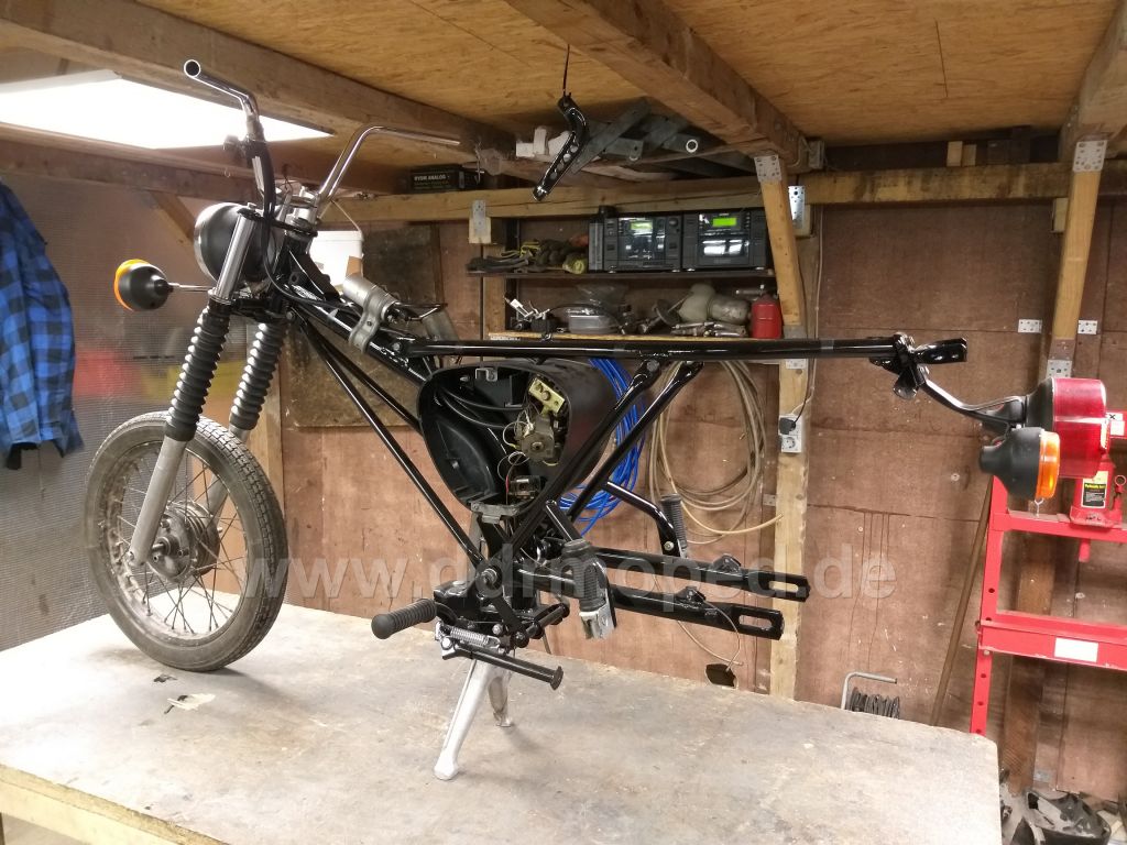

hier nun der aktuelle Stand.
Kabelbaum wurde auch neu gemacht.
Als nächstes kommen die Lenkeramaturen, Auspuffhitzeschutz und der Auspuffhalter in Schwarzseidenmatt lackiert.

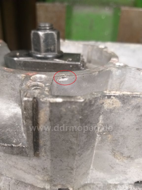

Um die Langeweile zu vertreiben habe ich mir mal die Motorhälften vorgenommen und gesäubert. Damit sie dann gestrahlt werden können.
Und naja was soll ich sagen.... Irgendwer hat den Motor wohl mal mit einem Presslufthammer geöffnet (im übertriebenen Sinne).
Dabei ist er Getriebeseitig an das Kurbelgäuse gekommen und hat dadurch die Dichtfläche verformt.
Wie man sieht hat sich die Dichtfläche über dem Einschlag nach oben gewölbt. So zusammenbauen und hoffen das gleicht die Dichtung aus. Das wäre Irssinn.

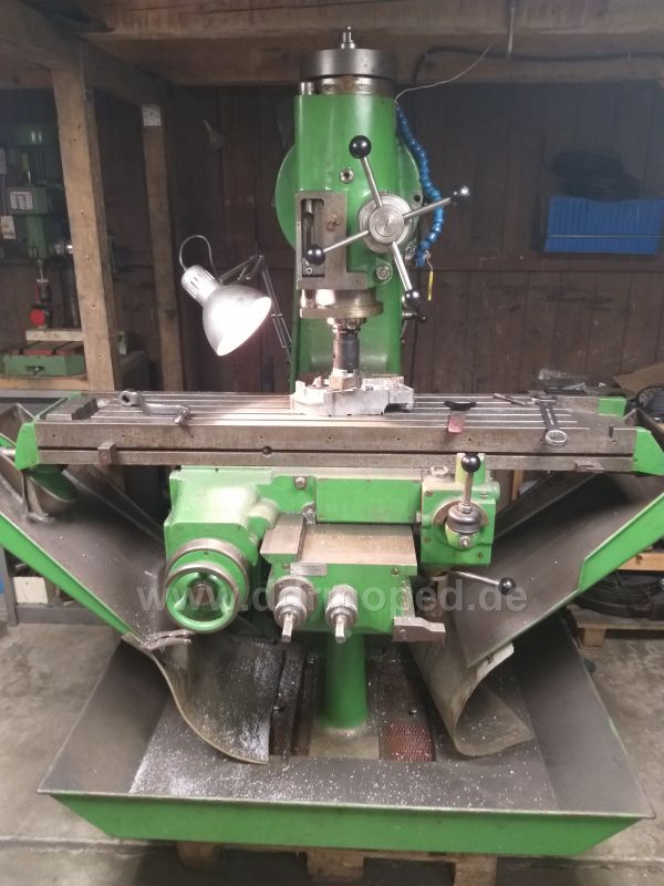

Also ab mit der Hälfte auf das Männerspielzeug.
