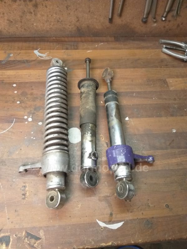

mach neu & gebraucht mit Ursprungsfunktion. Das justieren der Zugstufe war etwas fummelig. Aber auch das hat nach einer 12 Stündigen beruhigungspause geklappt.

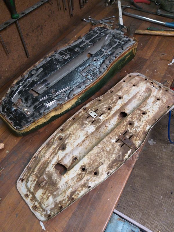

nun kommt die Sitzbank dran. Das tote Blech meiner S50N spendet für das Enduroblech den hinteren Halter wie auch den Schaumstoffkern. Der Bezug kommt neu.
Frage zum Bezug: passen die Nachfertigungen die für Enduro sein sollen auch auf das orig. Sitzbankblech mit dem Keil hinten?

Der passt, ich würde den Schaumstoff für die Endurositzbank auch neu machen. Den gibt es ja auch neu, und ist etwas straffer als der DDR-Schaumstoff, sitzt man besser drauf, nur als Tipp, habe schon drei Sitzbänke damit neu gemacht.

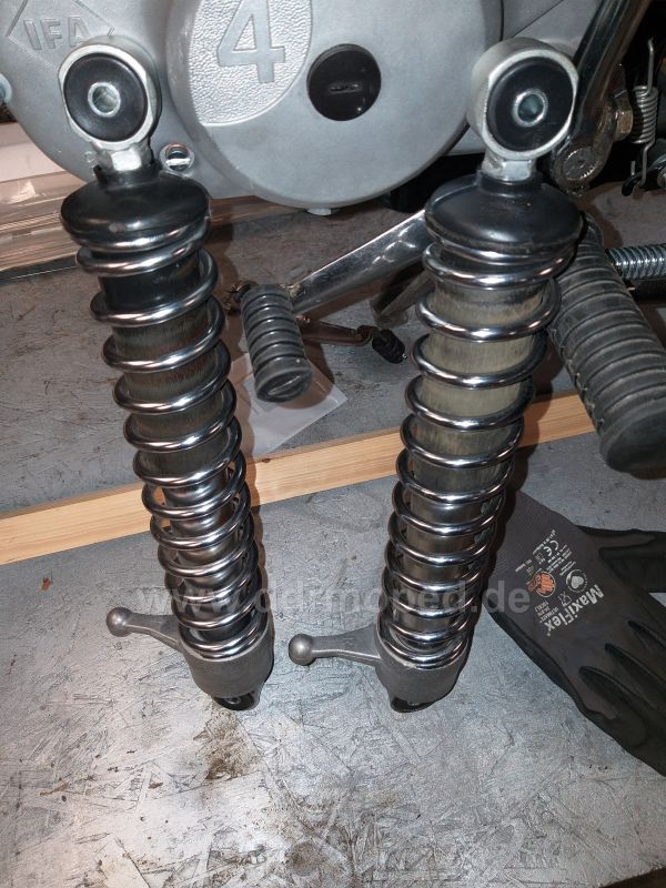

Hast Du an den Stoßdämpferaugen große Karoscheiben verbaut damit sich die Dämpfer nicht lösen können? Sieht auf dem Bild nicht so aus.

Hi,
auf dem Foto tatsächlich noch nicht. Ist mir dann aufgefallen als ich sie mal verstellen wollte und sie dabei beinahe aus dem unteren Auge flutschten.
@ Bastell - danke. Ich werd erstmal den orig. Schaumstoffkern nutzen. Ich wollte so wenig wie möglich Nachfertigungen nutzen. Nur da wo es nicht anders geht.

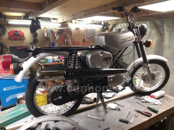

phänomario
Geschrieben am: 19.11.2020, 10:06
Beiträge: 1162
Mitgliedsnummer.: 4040
Mitglied seit: 02.12.2010
thumbsup.gif Das wird richtig schick!
Hinweis: Das hintere Schutzblech hat keine Löcher für den Spritzschutz und auch der Abschluss sieht mit sehr spitz aus. Die Ecken sollten eigentlich abgeschrägt sein.

Bei deinen Federbeinen bin ich mit den Federn unsicher.
Das Alte hatte eine eng gewickelte Feder, die überarbeiteten eine weiter gewickelte.
Prüfe das ruhig nochmal. Genau weiß ich aber nicht wie es gehört!

QUOTE (Orionheizer @ 19.11.2020, 10:40)
Stimmt, da müssten welche mit mehr Windungen drauf. Aber die liegen bestimmt in Freaks Fundus, oder?

Meine Fiftyone Enduro hat auch die Federn mit "mehr" Windungen.
Habe leider kein Detailbild zu Hand.

QUOTE (Freak @ 18.11.2020, 10:34)
Aus alt und defekt
Hier ist eine passende Feder zusehen.
