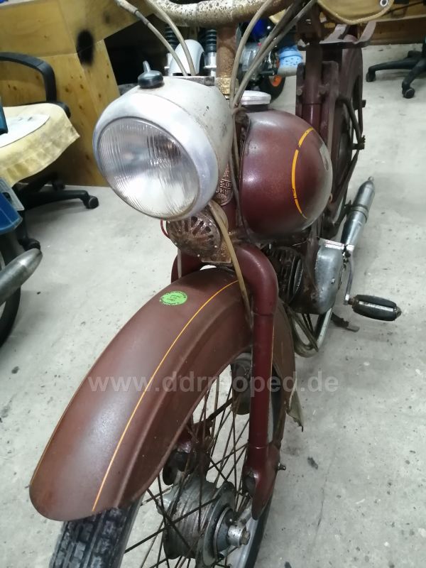

Ich bin Dennis und bin gerade dabei einen Sr2 zu restaurieren.
Ich habe früher schon gerne an Mopeds geschraubt, aber einen SR2 hatte ich noch nicht vor dem Schraubenschlüssel.
Ich hoffe ihr könnt mir vielleicht weiterhelfen, was zu dem Baujahr gehört und was nicht.
SR 2 Baujahr 59
Soll so erhalten bleiben wie er ist.
Ich versuche mal hier Bilder einzustellen.
Mfg Dennis

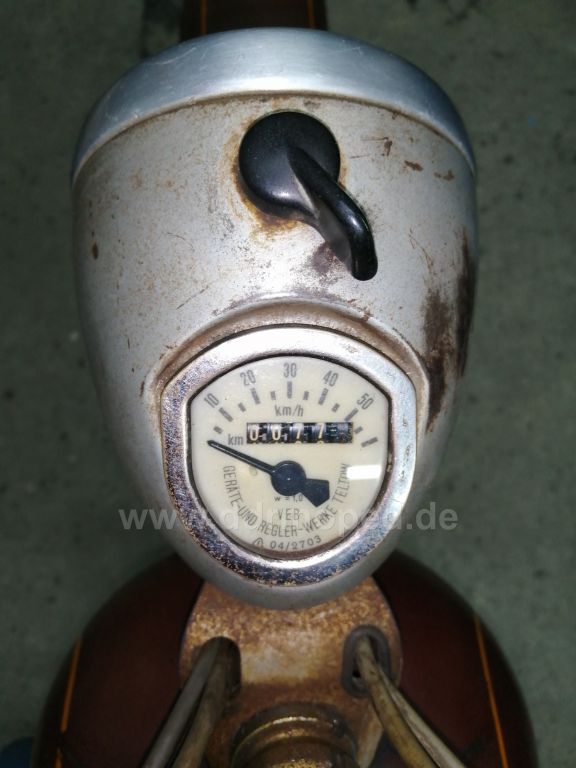

djitall
Geschrieben am: 09.03.2020, 10:09
Beiträge: 25
Mitgliedsnummer.: 11047
Mitglied seit: 02.03.2020
Ich denke dieser Tachostand stimmt nicht.
Es spricht auf jeden Fall der Sattel und die abgeranzten Pedalen dagegen.
Wenn ich das Vorderrad drehe, bewegt sich der Zeiger.
Gruß Dennis

ddr-driver
Geschrieben am: 09.03.2020, 12:41
Beiträge: 2867
Mitgliedsnummer.: 7174
Mitglied seit: 22.02.2014
Hallo Dennis und Willkommen im Forum.
Schöner SR2, mir fallen die fehlenden Spangen am Gepäckträger auf, die Griffgummis sind falsch, das Rücklicht ist falsch und links am Scheinwerferhalter fehlt die Gummidurchführung der Bowdenzüge.
Als Spiegel wäre die rundere Niere zeitgemäß.
PS: Wenn ich sehe wie Leute auf aufgebockten Mopeds sitzen könnte ich... ph34r.gif

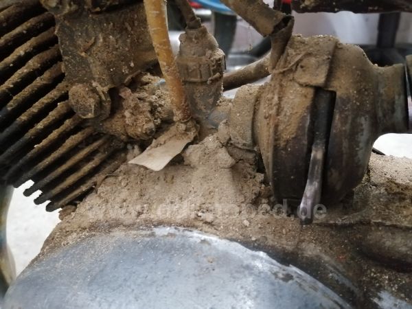

Noch ein Bild.
Gruß Dennis
Fahrzeuge
Kr50 - Neuaufbau
Kr 51/1 - ein späteres Projekt
S51 1-3 - Neuaufbau
SR2 Bj 59 - aktuelles Projekt, Patina erhalten
djitall
Geschrieben am: 10.03.2020, 06:40
Beiträge: 25
So sah es hinter den Blechen aus.
