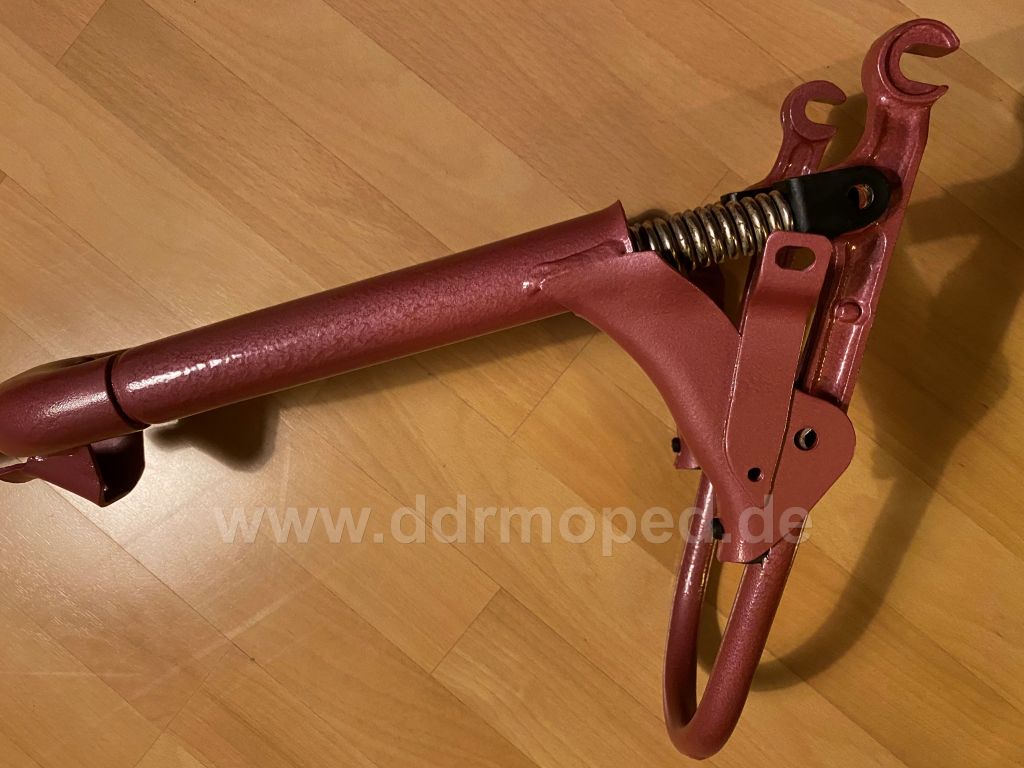

Der Rahmen war beim Pulvern, Schwinge montiert, Lenkkopflagerschalen sind auch wieder montiert, muss mir aber noch neue Schmiernippel für die Schwinge besorgen die alten waren nur noch was für die Tonne. Die Hinteren "Stoßdämpfer" habe ich demontiert weil, sie der Vorbesitzer schwarz übergespritzt hat... Leider kann ich kein Foto finden wie sie Original waren. Hänge euch ein ist-Zustand Foto an den Beitrag.

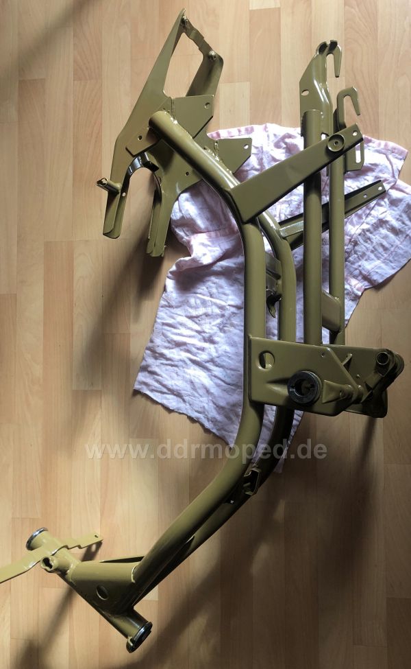

Der Rahmen in RAL-7008

Die Stoßdämpfer passen genau so wie sie am Bild sind.
Geschrieben am: 25.04.2020, 17:12
Zu den "Stoßdämpfern"
Das Alu ist unbehandelt, die Federn waren früher sicher mal verzinkt oder sogar verchromt?
DIe sind aber meistens nicht so gut erhalten, dass man es noch erkennen kann..
Ich bin mir aber nicht sicher, ob in den Federn nicht noch ein Stück Rundgummi drin war? Als Anschlag sozusagen?
Hatte lange keinen solchen "Dämpfer" mehr zwischen den Fingern.
Die hintere Schwinge war früher immer in Blechkleidfarbe lackiert, nicht in Rahmenfarbe.
Mfg Andi

Du hast recht Andi, der Gummipuffer in den Federn fehlt. Hätte ich bei Bedarf noch mindestens einen aus DDR Neubestand da.

also für gepulvert finde ich das Ergebnis vom Ton her super getroffen.

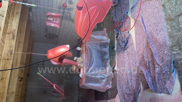

Kleines Update ich konnte zum glück doch noch vor dem Winter Lackierer spielen. Jetzt geht es langsam ans Komplimentieren.
Jemand noch einen "Shop-Tipp" bin noch nicht so recht fündig geworden, am liebsten einen wo ich via Explosionszeichnung mir passende Schraubenlängen usw. raussuchen könnte. Oder hat jemand solche Aufzeichnungen?
Es sind noch 1-2 Fragen aufgekommen,
welche Farbe hat der Keder (im Spiegel, am Motortunel, an der Lampenmaske), sowie die Farben der Kabel und Bautenzüge, sowie der Sitzbezug (gibt es dort eine gute Bezugsquelle)?
Anbei noch Fotos vom Lackieren, der Lack sieht Trocken und durchgetrocknet dunkler aus.

So sieht es Trocken aus!
