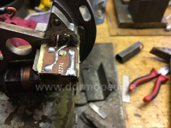

Neu verlötet.

Alles abgedichtet.

Neues Kabel dran, fertig.
Die läuft jetzt wieder einwandfrei👌

QUOTE (dragonbeast @ 21.04.2020, 22:33)
Die originale E-Zündung hat als Schwachpunkt meist nur den Geber auf der Grundplatte. Den habe ich schon oft repariert. Einfach freilegen und die Leiterbahnen mit Silberdraht oder was man hat vernünftig nachlöten und wieder versiegeln. Dann sollte alles laufen wink.gif
Den Fehler kann man zuvor auch recht leicht rausmessen. Am Geber mal mit Widerstandsmessung schauen ob bei alten Gebern 30kohm oder bei neueren 15kohm messbar sind. Wenn nicht wie oben schon geschrieben vorgehen.
Gruß Tobi
Bei meinem letzten Projekt habe ich mir nen passendes Kabel bestellt und auch gleich neu gemacht.
Genauso wirds gemacht.
Gruß Mike
