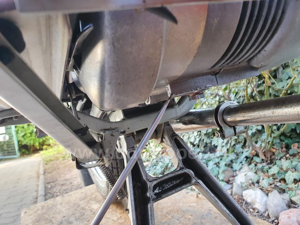

Da das mit der rutschenden Kupplung nur beim Kaltstart ist, kann ich damit im Moment leben. Auch der eine Tropfen an der Kickstarterwelle. Viel schlimmer ist es auf der anderen Seite, da hängen die großen Tropfen die dann wirklich eine schöne Sauerei machen.
Was habe ich bis jetzt gemacht.
Dichtkappe an der Kurbelwelle abgebaut. Dichtung + Wellendichtring erneuert und mit Dichtmasse verbaut. Dichtkappe mit Sandpapier auf ebener Fläche gerade gemacht. Eine Testrunde von 1km und am nächsten Tag sah es wieder so aus.
Was kanns noch sein?
Ein kleines Update, da es mir eh keine Ruhe gelassen hat. Wieder alles auseinander. Ich denke aus der unteren Motorschraube kommt das Öl, habe sie nun mit Dichtmasse eingeklebt.
Werde alles mit Talkum besprühen dann seh ich beim nächsten mal wo noch was wäre.

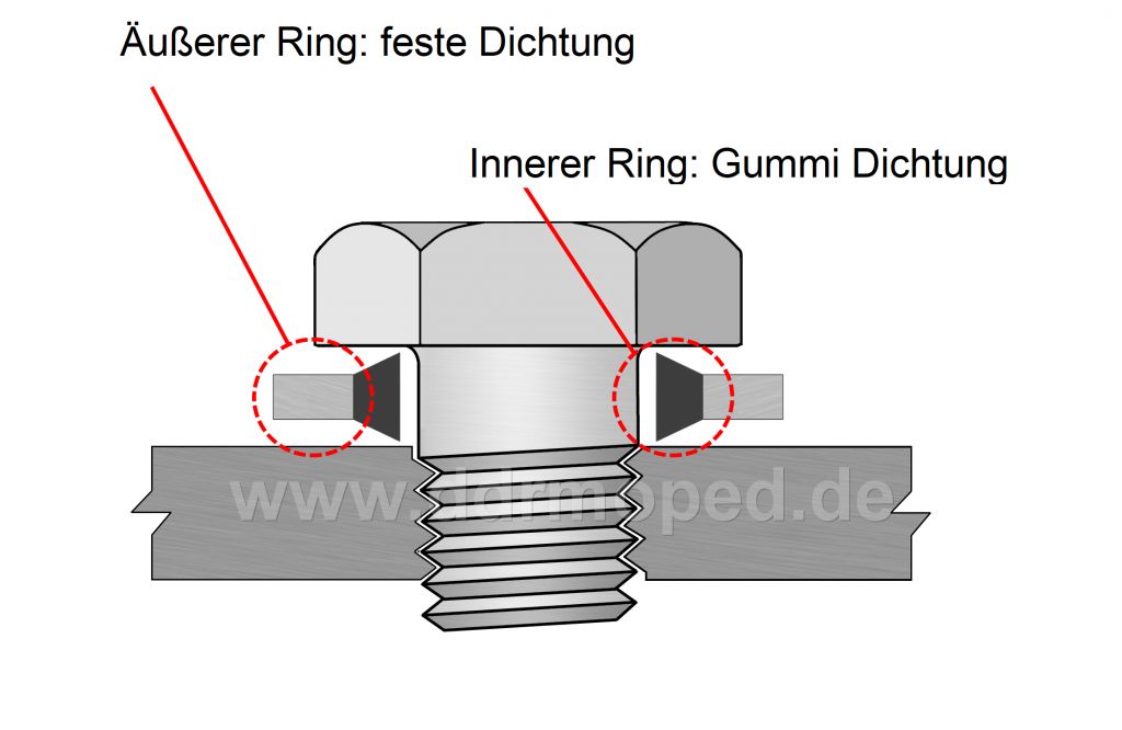

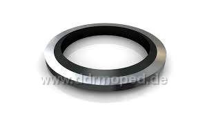

Hallo sollte die Dichtung Probleme machen, würde ich eine Aludichtung bevorzugen (ist auch mein Favorit, da diese weicher sind als Kupfer) oder für Problemfälle eine bonded seal Dichtung, die kann noch etwas besser dichten
gs51
Geschrieben am: 09.04.2020, 18:32
Beiträge: 1031
Mitgliedsnummer.: 9199
Mitglied seit: 14.11.2016
Hier nochmal die Dichtung selber

Geschrieben am: 22.05.2020, 18:57
Beiträge: 552
Mitgliedsnummer.: 10969
Mitglied seit: 18.01.2020
Hatte jetzt das selbe Problem, tropfte an der selben Stelle wie auf dem Foto. Es ist die Dichtkappe des Kurbelwellenlagers, trotz neuer Kautasitdichtung. Dicht Kappe ist nicht plan, habe eine neue eingebaut, jetzt ist dicht.
