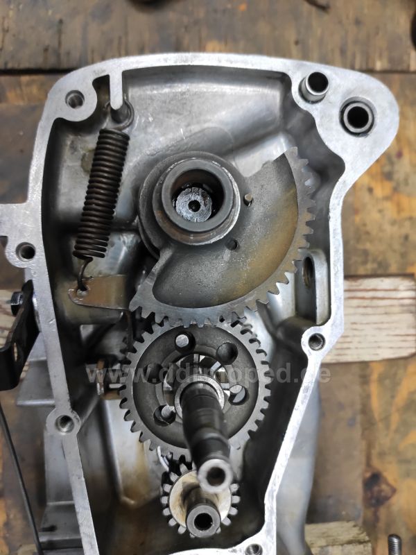

ich bin neu im Forum und würde mich dieser Frage gern anschließen, da ich das selbe Problem habe.
Den Ganghebel habe ich im Leerlauf fixiert (siehe Bild).
Die Kickstarterfeder ist auch aufgesetzt und das Zahnrad auch.
Jetzt muss das ja gespannt werden, um die Motorhälften zusammen zu fügen.
Wie rum muss die Feder gespannt werden? Nur diese knapp viertel Umdrehung nach links oder in die andere Richtung? (siehe Bilder mit meinen Pfeilen)
Und wann kann ich die Fixierung des Ganghebels wieder lösen?
So recht gut beschrieben und zu sehen ist das nicht in meinem Reparaturbuch!

Hier die aufgesetzte Feder.
KR50 BJ 1959

Und nun die Frage der Spannung für die Feder.
KR50 BJ 1959

Die Feder muss auf deinem Foto entgegen dem Uhrzeigersinn gedreht und gespannt werden.
In der anderen Motorhälfte ist der Anschlagpunkt für das Kickstartersegmentritzel, der gibt vor wie weit du vorspannen musst. Es ist glaube ich nicht mehr als eine halbe Umdrehung sein, ist schon langer her bei mir. hmm.gif
Dann musst du das ganze fixieren, so wie es Andreas51 gemacht hat oder so ähnlich.
Gangschaltung hast du ja schon fixiert, ich mache aber immer den 1.Gang rein.
Reinige bitte noch die Dichtflächen das rotbraune Zeug muss alles weg.
Gruß Mike
