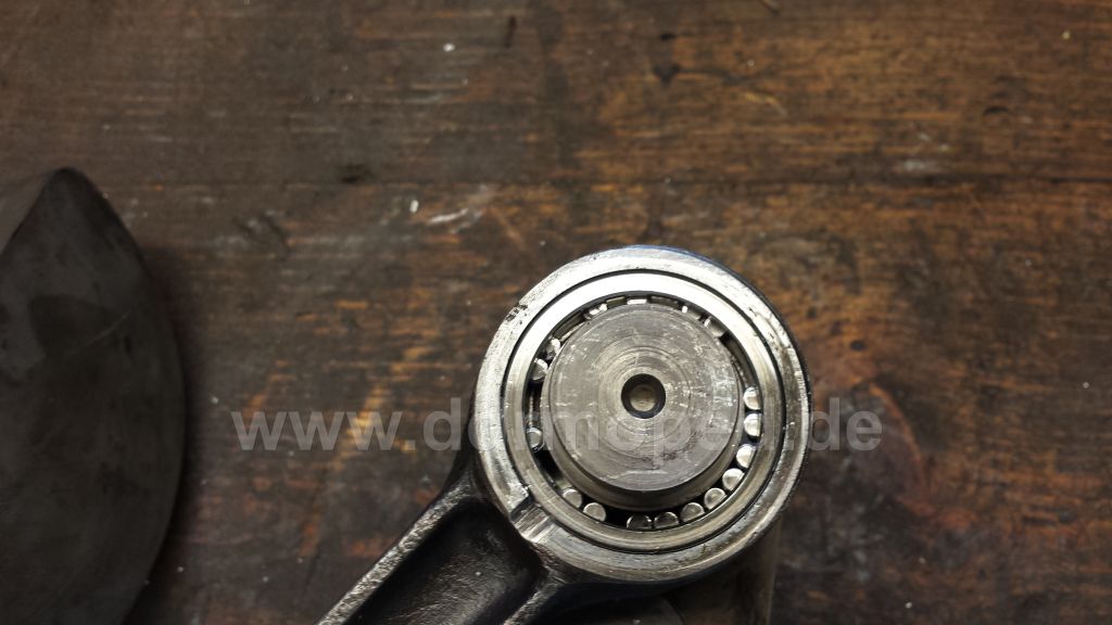

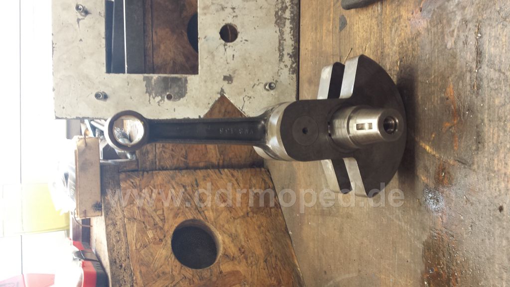

Also Motor raus und Welle ausgebaut,
Die Welle gleich in der Presse Demontiert, und was musste ich da sehen,
Der Lagerkäfig des verwendeten Lagers war nicht mehr da.
Er hat die Kräfte beim Aprupten Stehen bleiben im OT und UT nicht vertragen.

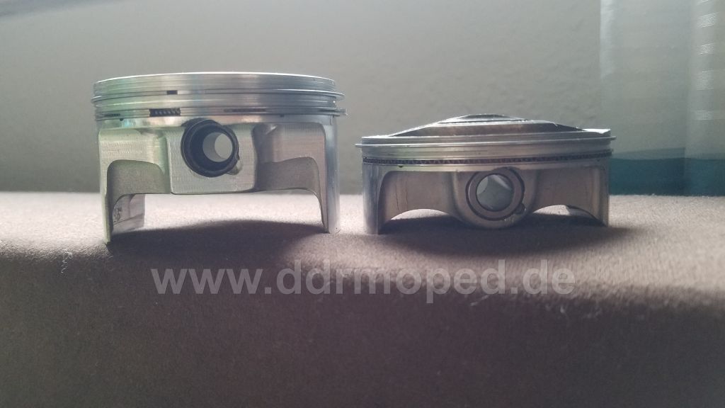

Da der Kolben durch die erhöhte Lagerluft im Kopf angerannt war müsste dieser ersetzt werden.
Nach Tagelangem Kataloge Welten bin ich bei einem 76er Kolben einer KTM mit 16er Kolbenbolzen hängen geblieben und habe ihn bestellt.

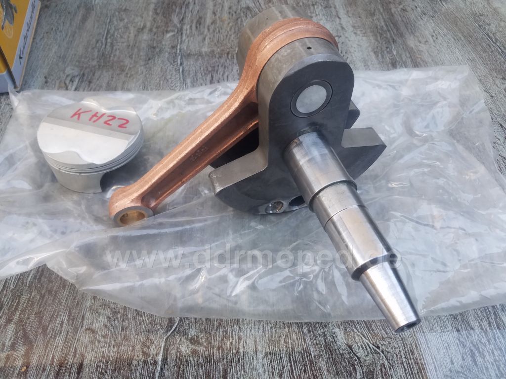

bäcker89
Geschrieben am: 26.01.2021, 14:00
Beiträge: 613
Mitgliedsnummer.: 4020
Mitglied seit: 23.11.2010

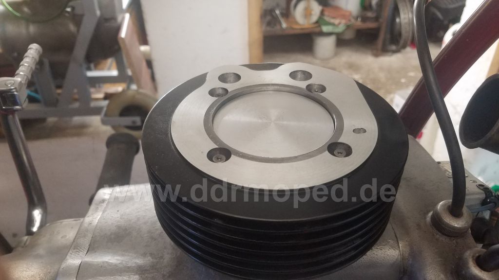

Nach gründlichen Überlegungen bin ich zu dem Entschluss gekommen einen neuen CNC gefrästen Zylinder mit GG40 Büchse zu Ordern und mir von Herrn Wahl einen neuen Schmiedekolben nach Vorlage des KTM Kolben mit ein paar änderungen fertigen lassen.

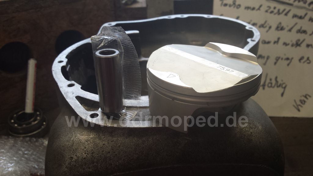

bäcker89
Geschrieben am: 26.01.2021, 14:03
Beiträge: 613
Hier der Schmiedekolben mit dem großen Zylinder.

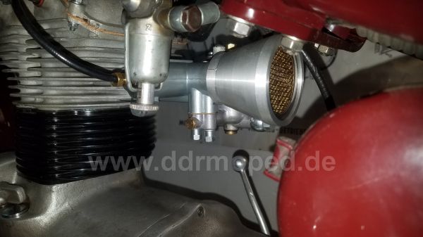

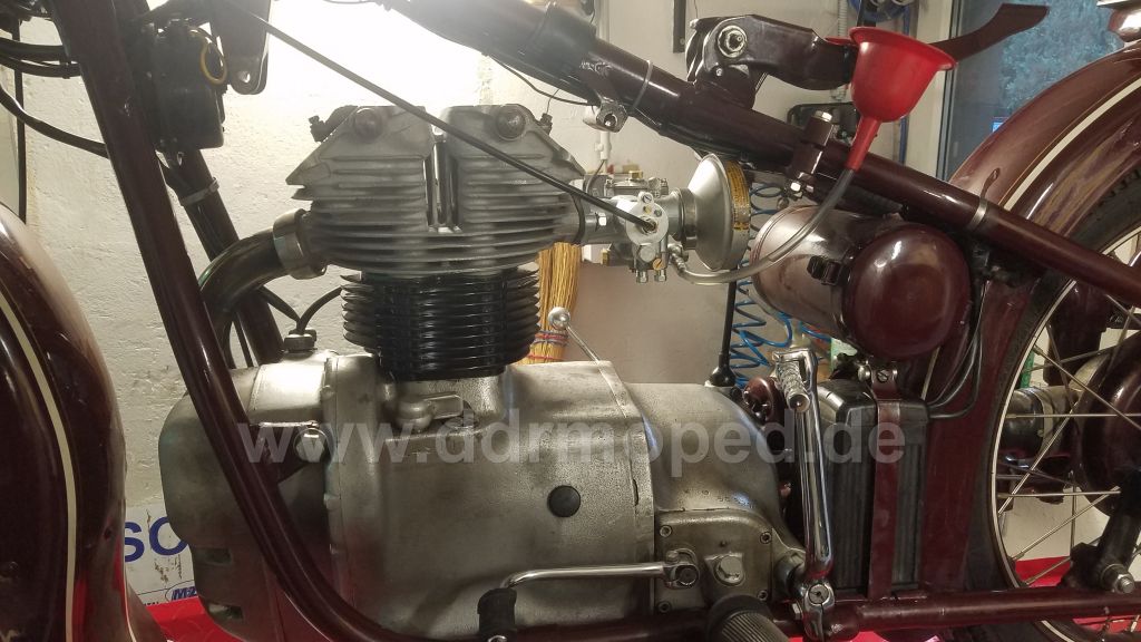

Da es vorher schon zwischen Tank und Vergaser sehr eng zu ging, habe ich mich für einen SUM Vergaser entschieden.
bäcker89
Geschrieben am: 26.01.2021, 14:54
Beiträge: 613
Den ich selbstredend für die 350ccm noch etwas Optimiert habe.
bäcker89
Geschrieben am: 26.01.2021, 14:58
Beiträge: 613

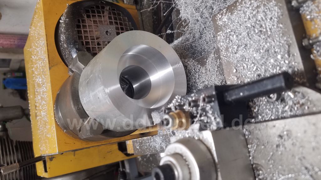

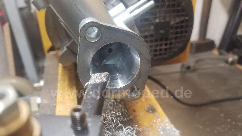

Da der SUM Vergaser ein Platz Problem behoben hat, hat er aber auch gleich ein neues Problem mitgebracht, und zwar das ich keinen Serienmäßigen Luftfilter mehr montieren konnte.
Also müsste was neues her, am besten aus dem Vollen.
bäcker89
Geschrieben am: 26.01.2021, 15:01
Beiträge: 613

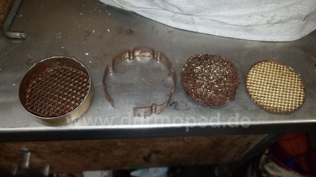

Aber es sollte nicht nur ein Ansaugtrichter sein, sondern schon noch etwas Filterrung vorhanden sein, darum kam ein Filtereinsatz vom Moped zum Einsatz
bäcker89
Geschrieben am: 26.01.2021, 15:02
Beiträge: 613
Aber auch dieser musste etwas angepasst werden.
