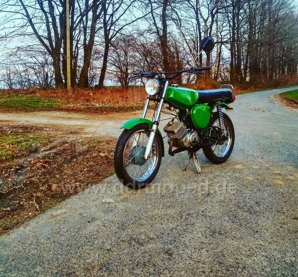

Hier das Bild vom Kaufzustand, der Kenner wird schon gleich erkennen, dass es eine ziemlich bunte Mischung ist biggrin.gif
Peng

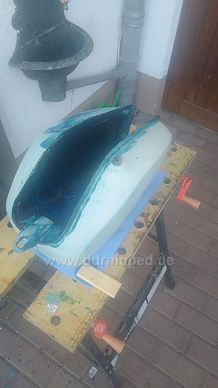

Der Tank durfte natürlich auch nicht fehlen. Dieser ist zumindest Rostfrei und war (nach den Inneren Farbablagerungen zu beurteilen) mal dunkelblau.
Zu den Farbschichten, ich konnte grün, blau und schwarz finden bis die Grundierung zum Vorschein kam _uhm.gif

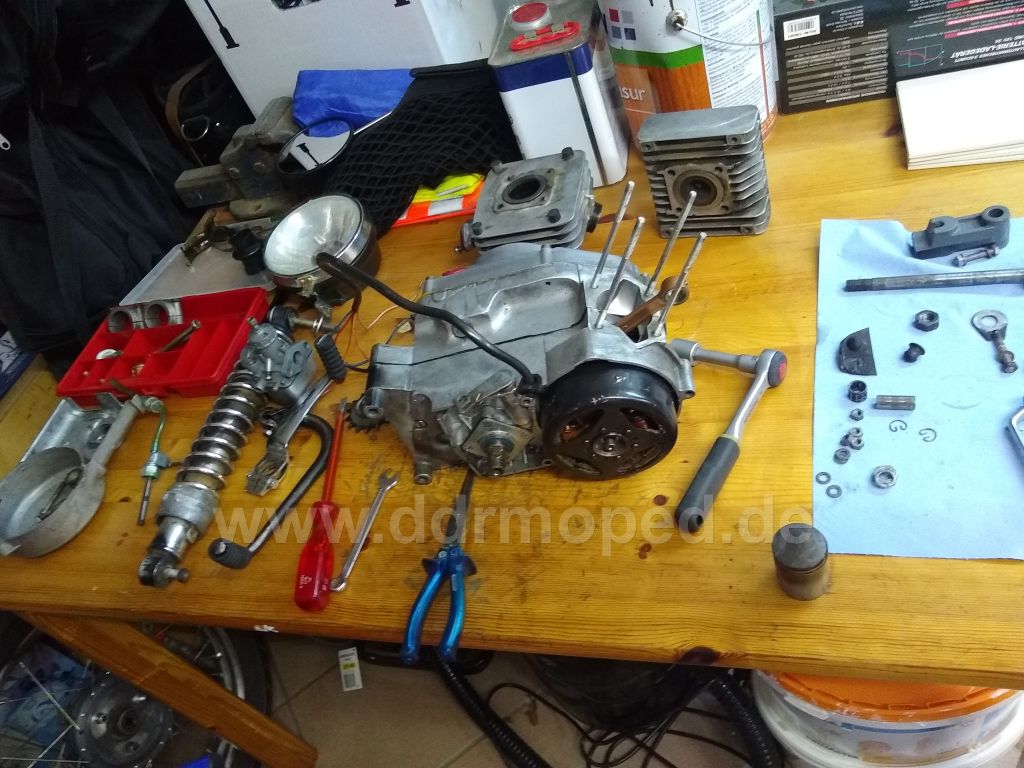

Ja, dann ging es direkt mal an den riesigen V8 Motor ähh ich meine natürlich den kleinen süßen 50er M531er Motor smile.gif
Die Simson ist auch hier eine interessante Mischung, folgendes ist/war verbaut:
- 6V Elektronik Zündung mit einer 12V Unterbrecher Zündspule (War wohl ein Profi am Werk oder ich hab den tieferen Sinn nicht gesehen)
- S51 Motor mit 4 Gang, aber ein M531 auf dem Zylinder.
- Selfmade Kupplungsblockierschraube, ehemals Spax (sehr kreativ)
- Ölklumpen im Block
- Unterlegscheiben als Sicherungsblech an der Kupplung, mit roher Gewalt krumm geschlagen (wahrscheinlich um dem Sicherungsblech nahe zu kommen)

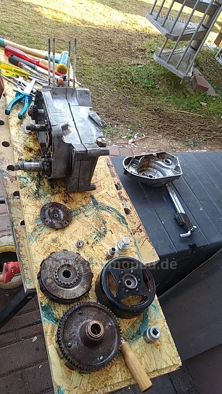

Hier mal die Kupplungsseite:

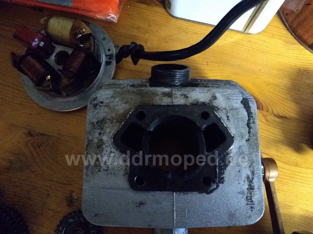

Zylinder und Zündung

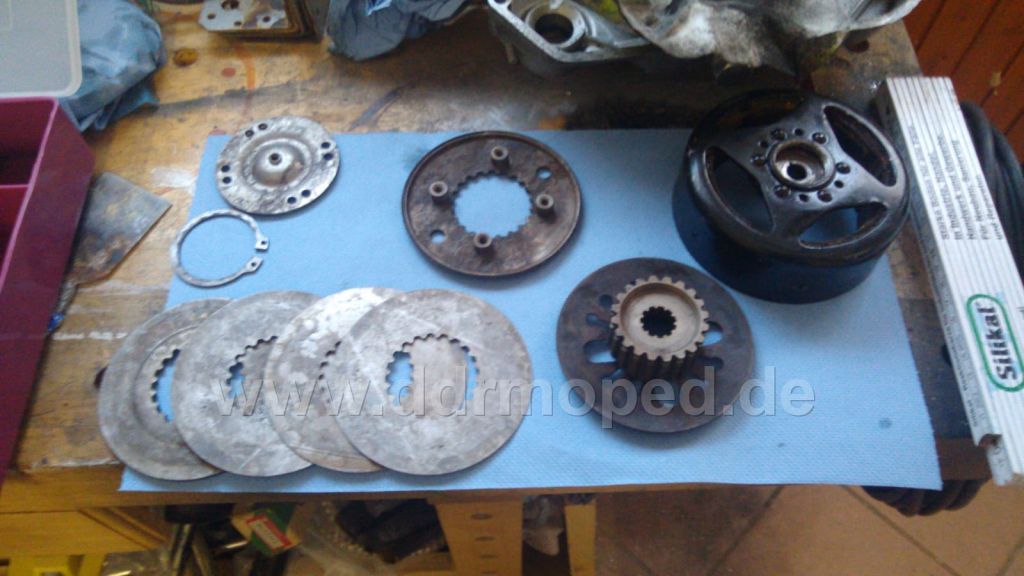

Hier Kupplungscheiben und Co. nach umfangreichen Besuch meines Ultraschallreinigungsgeräts:

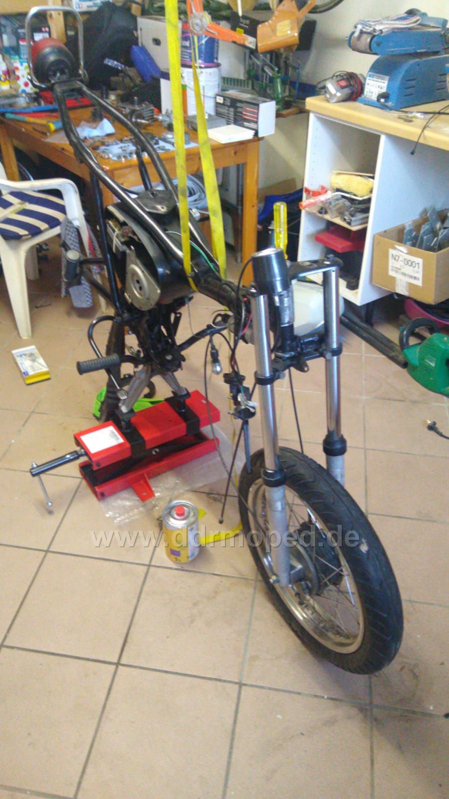

Der Lenker bleibt natürlich auch nicht - dezente Katastrophe - breit wie eine Harley, aber bei 65 km/h ist Ende _clap_1.gif

- Den Motor habe ich komplett zerlegt, alle Teile sind durchs Ultraschallbad gegangen (teilweise 5-6x, Home Office sei Dank, da kann man mehrmals am Tag eine Session starten)
- Fehlende/Kaputte Motorteile wie Antriebsritzel, Kupplungsblockierschraube, Stifte, Sicherungsringe... habe ich bereits bestellt und sind auch schon da smile.gif
