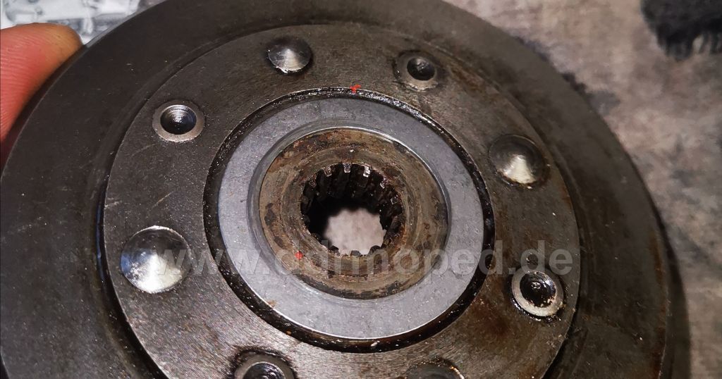

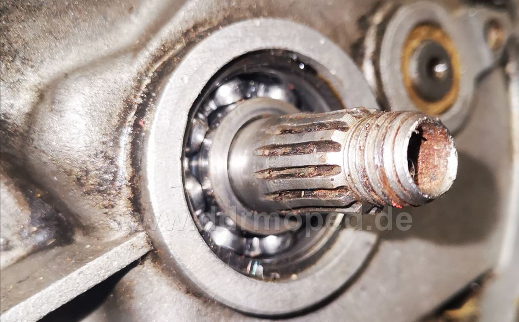

Guten Abend,
ich denke jetzt habe ich es. Ganghebel steht zwar nicht ganz senkrecht, aber das reguliert sich denn sicher im Einbau.
Nun habe ich leider das nächste Problem, geht zwar nicht mehr um die Kickstarterfeder, aber ich bleibe mal hier im Thema damit.
Wenn ich den Kupplungskorb auf die Welle setze und danach den Mitnehmer, lässt sich dieser nur sehr schwer drehen. Egal ob ich da was drunter lege oder nicht. Es bleibt so. Welle und Mitnehmer haben jeweils Rillen, die ineinander greifen (vermute ich zumindest so). Das sieht man auf den 2 folgenden Bildern. Wenn ich nun die Mutter festziehe und den Kickstarter bestätige, drehen sich Mitnehmer und Kupplungskorb zusammen. Muss das so? In so manch Video im Netz habe ich das anders gesehen, da dreht sich der Mitnehmer im Korb ganz einfach und leicht.
Bitte wieder mal um eine kleine Hilfestellung, Dankeschön!

Und hier die Aufnahme vom Mitnehmer mit den besagten Rillen.

Auf die Welle kommt eine Anlaufscheibe 1-2mm, dann die Kupplungslaufbuchse, dann der Mitnehmer.
Gruß Bernd
chrumi
Geschrieben am: 17.05.2020, 00:36
Beiträge: 763
Mitgliedsnummer.: 2218
Mitglied seit: 12.05.2009
Die Motorwellen müssen sich mit 2 Fingern leicht drehen lassen.
Ansonsten gibst du leichte Schläge mit einem Schonhammer auf die Wellen.
Bevor das nicht der Fall ist brauchst du garnicht weitermachen.
Kupplungskorb und Mitnehmer (Kupplungspaket) müssen sich beim betätigen des Kickstarters zusammen drehen, sonst könntest du das Fahrzeug nicht Ankicken.
Die Kupplung trennt Kurbelwelle und Getriebe nur wenn der Kupplungshebel am Lenker betätigt (gezogen) wird.
Wird der Kupplungshebel während dem Ankicken gezogen, tritt man gefühlt ins Leere.
Das ist richtig so.
Der Kupplungskorb allein ohne Kupplungspaket sollte sich aber ganz leicht auf der Welle drehen.
Du solltest dir besser erst das Buch kaufen bevor du weiter machst.
Hast du denn das mit den Hilfsscheiben und dem Lagerausgleich gemacht wie beschrieben?
Gruß Mike

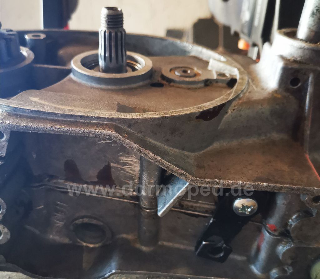

30Thomas87
Geschrieben am: 17.05.2020, 09:05
Beiträge: 83
Mitgliedsnummer.: 11160
Mitglied seit: 03.05.2020
So, mal ein Provisorium, bevor ich wieder alles umsonst mache. So wie der Hebel jetzt steht, lässt sich die Welle nicht bewegen (müsste glaube ich der 2.Gang sein).. Drücke ich den Hebel Richtung Leerlauf (nach links wenn man das Bild vor sich sieht), lässt sich die Welle schön locker drehen. Drücke ich weiter (müsste denn der 1. Gang sein) dreht sie sich wieder schwerer bzw. nicht mehr..
So muss das doch sein, richtig?
KR50 BJ 1959
Bastell
Geschrieben am: 17.05.2020, 09:22
Beiträge: 552
Mitgliedsnummer.: 10969
Mitglied seit: 18.01.2020

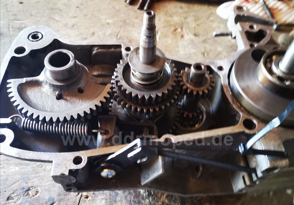

Mach mal ein Foto ohne rechtes Motorgehäuse.

So?
KR50 BJ 1959
Bastell
Geschrieben am: 17.05.2020, 10:02
Beiträge: 552
Die Zahnräder 1 Gang und die Zahnräder 2 Gang müßen in einer Flucht stehen. Kann es sein das die Kupplungswelle nicht bis Anschlag am Lager sitzt und das Kickrad muß höher muß eine Flucht mit den Zahnrad auf der Atiebswelle.
Gruß Bernd
