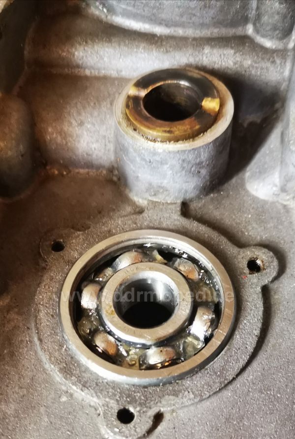

Bevor ich mich jetzt schwarz ärgere nochmal eine Zusatzinfo, die mir gerade aufgefallen ist..
Das Lager von der Kupplungswelle sitzt nicht fest im Gehäuse, sprich ich kann es einfach so rausziehen und wieder einsetzen.. Fehlt da vielleicht die Kompression bzw. macht es mit so nem lockeren Lager überhaupt Sinn den Motor fertig zu machen?

30Thomas87
Geschrieben am: 17.05.2020, 12:36
Beiträge: 83
Mitgliedsnummer.: 11160
Mitglied seit: 03.05.2020
So sitzt das Lager derzeit in der rechten Motorhälfte! Oder ist das links?! _uhm.gif
Jedenfalls der Gegenpart vom Getriebe..

Ist auf der anderen Seite des Kugellagers die Dichtkappe schon drauf?
Wenn ja runter damit und nochmal das Ganze. Auf diese Welle und die Kurbelwelle unbedingt die Hilfsscheiben ich kann es nicht oft genug schreiben.
Die Dichtkappen kommen erst drauf wenn der Motor fertig verschraubt ist und die Wellen sich frei drehen.
In der linken Motorhälfte sitzt auch noch eine Messinbuchse.
Das ist die rechte Seite, immer in Fahrtrichtung gesehen.
Versuche den Motor ohne Zahnräder zusammenzuschrauben. dann siehst du welche Welle klemmt.

Nee, die Kappen sind noch nicht drauf!
Denn bleibt wohl nix anderes übrig, als alles nochmal von vorn zu machen..
Ist denn dieses lose Lager ein Problem? Denn kann ich mir das alles ja sparen.. Denke nicht, dass sich das wieder "festzieht"..
KR50 BJ 1959

chrumi
Geschrieben am: 17.05.2020, 13:08
Beiträge: 763
Mitgliedsnummer.: 2218
Mitglied seit: 12.05.2009
Habs überlesen.
Dann setze im Gehäuse rundum innen Körnerpunkte in einer Doppelpunktanordnung ::::::::::::::
Also an der Fläche wo das Kugellager im Gehäuse gehalten wird.
Dann das Gehäuse schön warm machen und Lager erneut einsetzen.
Das ist aber nur eine Notlösung.
Gruß Mike

30Thomas87
Geschrieben am: 17.05.2020, 13:28
Beiträge: 83
Und ne qualitative Lösung wäre eine neue Motorhälfte, richtig?

chrumi
Geschrieben am: 17.05.2020, 13:32
Beiträge: 763
Wenn dann beide Hälften. Aber versuche es doch erstmal.
