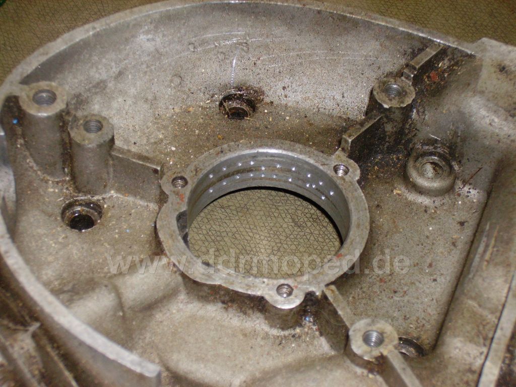

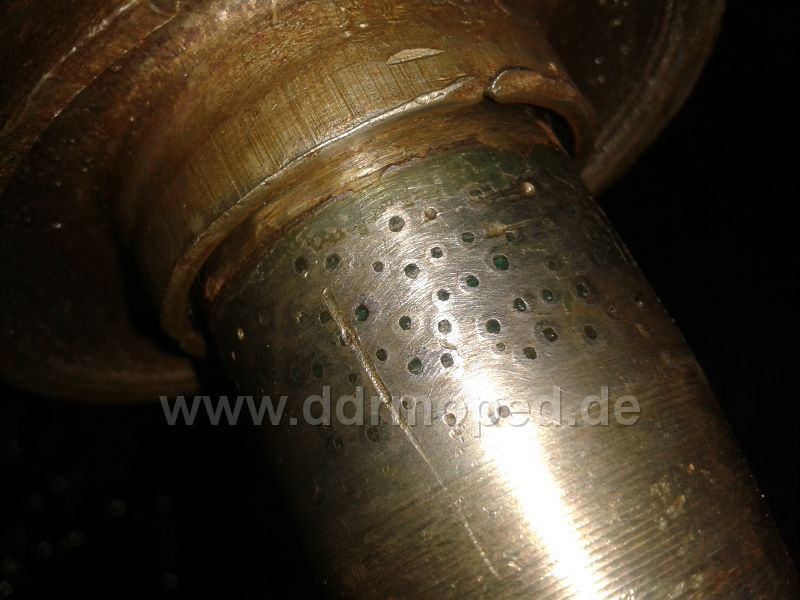

Ja, mehr als vers.... kann ich es nicht mehr.. Ich nehme denn einen stinknormalen Körner und schlage da leicht drauf, ja?!

Die Oberfläche im Aluminium sollte dann etwa so aussehen. Ich habe gerade kein besseres Bild gefunden
Gruß Mike

Handelt es sich um das Lager hinter dem Kupplungskorb mit dem Sicherungsring?
Wenn ja, kannst du es noch zusätzlich einkleben.
Ich habe dafür Sekundenkleber genommen auch wenn jetzt viele meckern werden, aber es funktioniert.
Aber erst nach dem Abkühlen wenn das Lager drin ist. Der ist so dünnflüssig, dass er in den verbleibenden Spalt läuft.
Habe noch ein Bild gefunden.
Gruß Mike
Simson Freunde Bairoda

Ja genau, dieses Lager mit dem Sicherungsring ist das.. Habe aber jetzt auch diese Punkte gesetzt..

Also das mit dem körnen hat schonmal geklappt, Lager sitzt fest!
