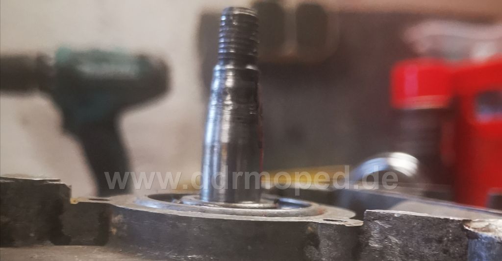

Guten Abend,
so, ich habe rumgetüffelt und nun ist das Lager drin, offensichtlich so wie gewollt. Habe den Kupplungskorb samt Mitnehmer provisorisch drauf gesetzt und es lässt sich wunderbar drehen smile.gif
Das Lager steht zwar etwas raus (vielleicht war die Hilfsscheibe ein kleine wenig zu dick _uhm.gif), aber ich hoffe das ist nicht das größte Problem! Bitte sagt jetzt nichts anderes, bitte bitte!
Hier das Bild dazu..

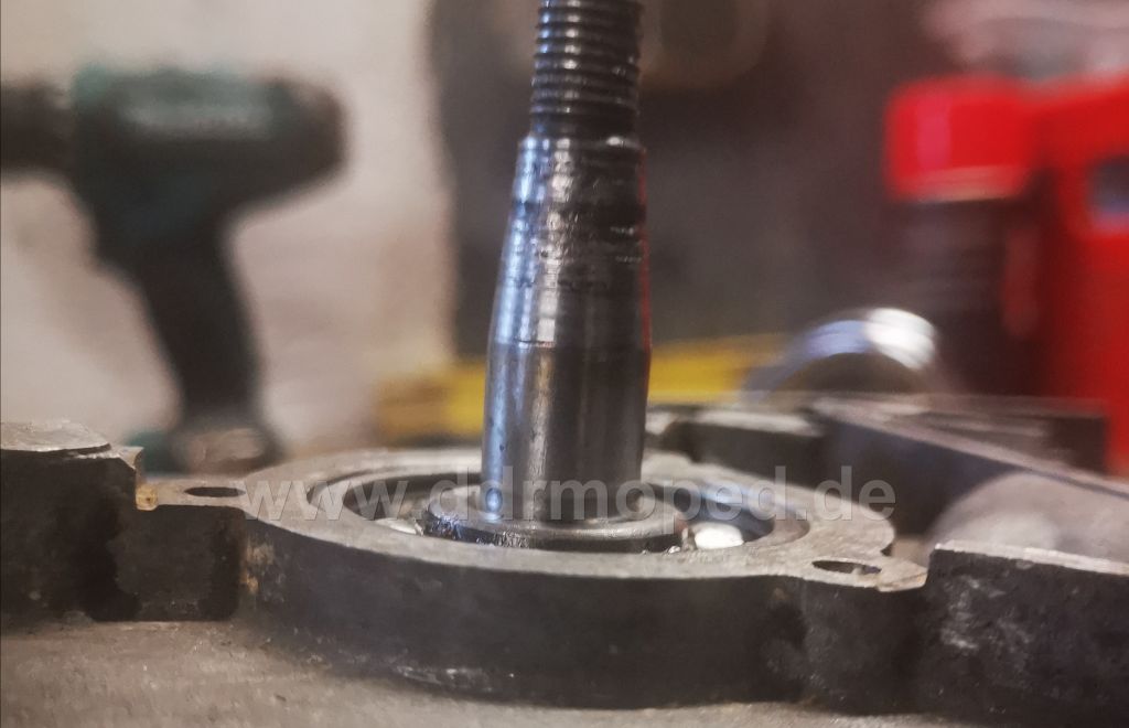

Kommando zurück, so sitzt es jetzt endgültig!
KR50 BJ 1959
chrumi
Geschrieben am: 18.05.2020, 21:29
Beiträge: 763
Mitgliedsnummer.: 2218
Mitglied seit: 12.05.2009
