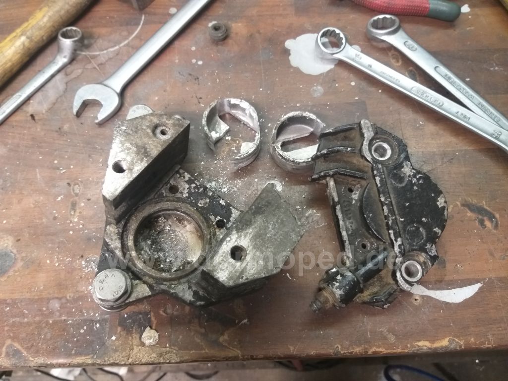

Heute haben wir mal angefangen die ganzen Kleinteile rausgesucht welche in Schwarz Seidenmatt gemacht werden sollen.
Dabei fiel der Bremssattel negativ auf. Kolben fest, keine Chance sie mittels erwärmen und Druckluft herauszubekommen. Also ab auf die fräse mit dem Sattel und Kolben auffräsen.
Hat geklappt, nun sind wir um einen neuen Sattel herumgekommen.
Mfg Philipp alias Freak

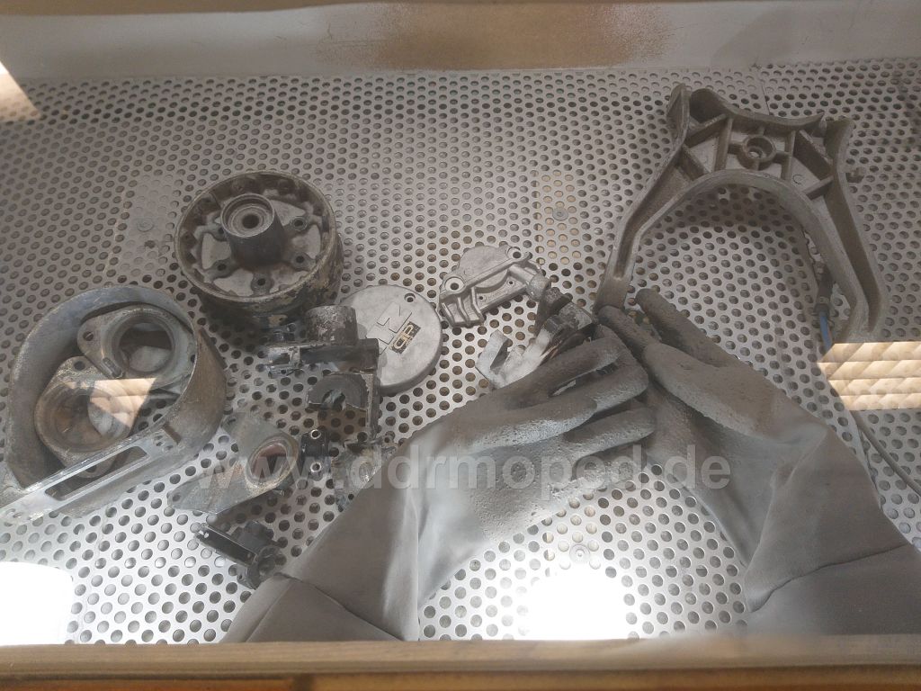

Bisher nur zum Strahlen weiterer Kleinteile gekommen.

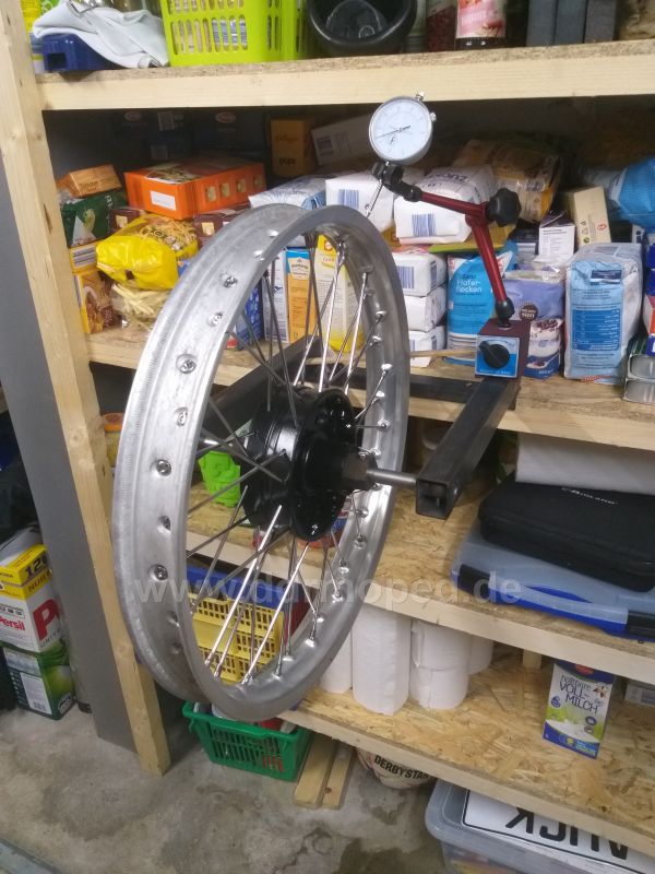

Da es, mir persönlich, in der Werkstatt mit -6°C etwas zu frisch ist musst ich umziehen.
Felgen im Wohnzimmer eingespeicht und im Vorratskeller zentriert.

QUOTE (Freak @ 10.10.2020, 08:36)
Hallo warte auch noch auf mein Zentrieren der Räder cry.gif , kann man Deinen Vorratskeller besuchen? laugh.gif laugh.gif
zum Bremssattel, kann ich Dir den Tipp geben , mache ein Schmiernippel rein und drücke die Kolben mit der Fettpresse raus das geht zu 99% und ist Materialschonend
(hättest ja mal nachfragen können thumbsup.gif )
GRuß Heiko

QUOTE (gs51 @ 01.02.2021, 20:04)
GRuß Heiko
Moin,
theoretisch kannst du den Keller besuchen, aber Abreise nur mit Taschenkontrolle. Nicht das dann noch ne Rolle Klopapier fehlt...... tongue.gif
Die Idee mit dem Fettnippel ist knorke. Hätte mir hier Geld gespart. Aber naja, wird abgespeichert fürs nächste mal.

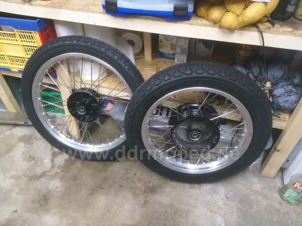

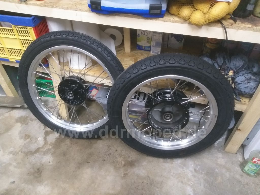

Geschrieben am: 15.02.2021, 13:38
Beiträge: 585
Mitgliedsnummer.: 7079
Mitglied seit: 15.01.2014

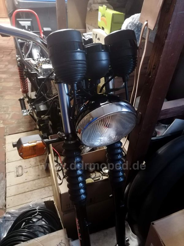

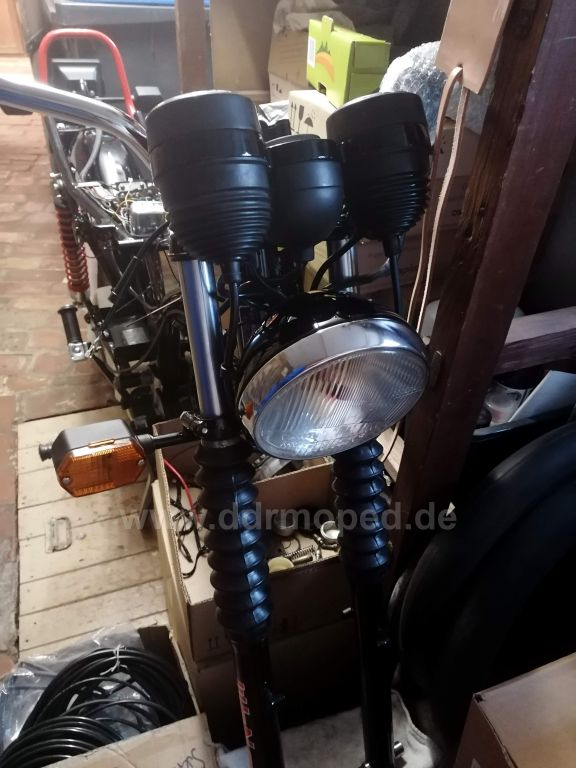

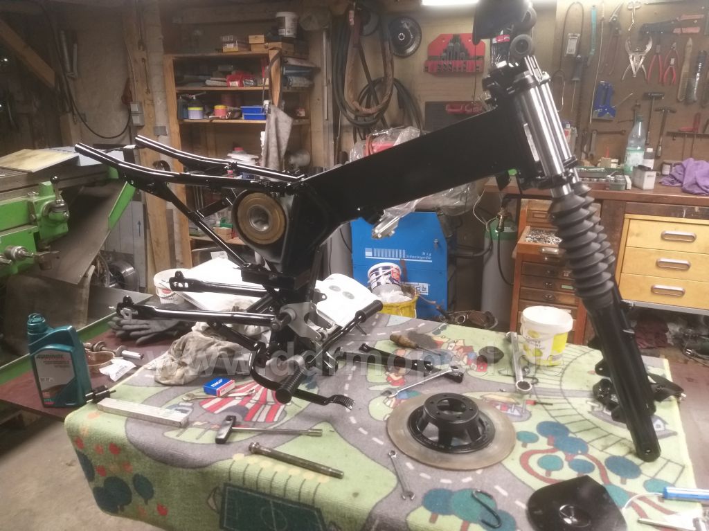

Freak
Geschrieben am: 15.02.2021, 13:40
Beiträge: 585
Telegabel überholt, Rahmen weitestgehend zusammen gesteckt und schonmal die Federbeine hinten zerlegt.
Die mache ich die Tage fertig.

ddr-driver
Geschrieben am: 15.02.2021, 18:53
Beiträge: 2867
Mitgliedsnummer.: 7174
Mitglied seit: 22.02.2014
Freak
Geschrieben am: 15.02.2021, 20:38
Beiträge: 585
QUOTE (ddr-driver @ 15.02.2021, 18:53)
So darf ich auch noch nach dem 5. Bier Auto fahren 🤪
