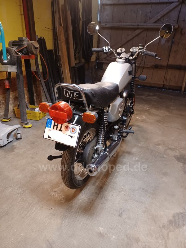

Das Schutzblech hinten soll gekürzt sein?
Moin.
Das Schutzblech war schon so. Und da ich nicht der ETZ Profi bin und sie sonst aber auch nicht verbastelt war habe ich das als original hingenommen. Ich hatte auch mal im Netz nach Fotos geschaut, da waren auch einige kurze zu finden. Das untermauerte meine Vermutung.
War das nicht orig.?

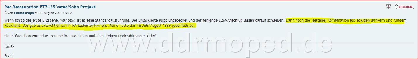

Zur Blinker / Rüli Kombo:
Das war so verbaut und scheint laut MZ Forum auch in seltenen Fällen original gewesen zu sein. Siehe Screenshot.
Auch die verlegten Kabel passten zu dieser RÜLI Variante. Alle vernünftig im Kabelbaum verlegt. Ich kann mir nicht vorstellen das damals, oder in der Nachwendezeit, jemand das eckige auf das runde zurückrüstest. Und dabei sogar den Kabelstrang, welcher vom Verbinder nach hinten geht, komplett mit austauscht.
Hier noch der Link zum ganzen Beitrag.
https://mz-forum.com/viewtopic.php?f=28&t=88233

Zum Thema rundes Rücklicht eckige Blinker:
Hab ich so original noch nicht gesehen, empfinde die Aussage aus dem MZ-Forum aber als glaubhaft.

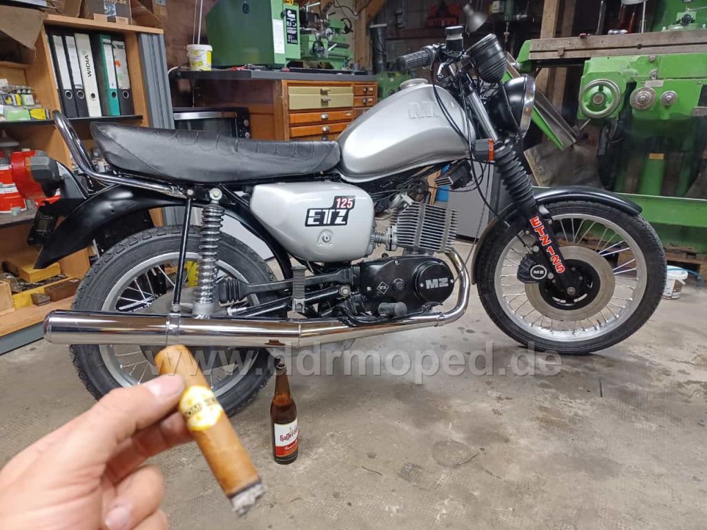

So die MZ ist fertig. Nächste Woche geht es zum TÜV, sofern er für mich Zeit findet.
Hier ist Sie zu 99,5% fertig.
Wie man sieht habe ich mir auch eine kleine Belohnung gegönnt.

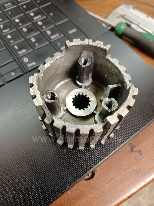

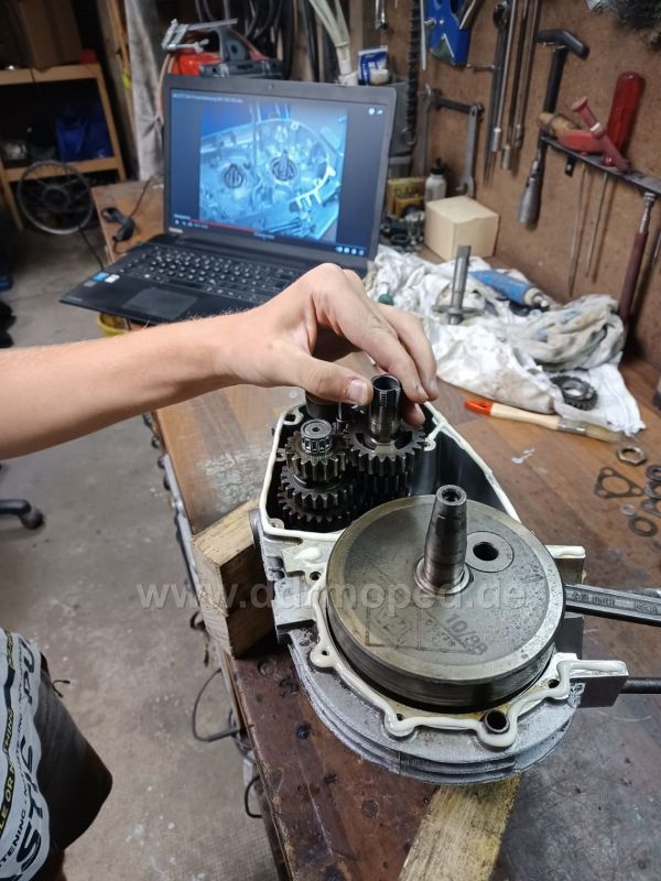

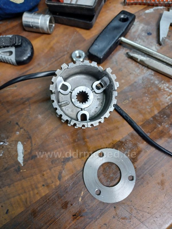

Zündaussetzer in hohen Drehzahlen. Nach einiger Fehlersuche konnte ich ein Höhenspiel des Kurbelwellenzapfen auf der LIMA Seite ausmachen. Ein eingelaufener Lagersitz. Hier konnte man den inneren Lagerring mit den Fingerspitzen auf dem Zapfendrehen blink.gif
Lt. den Jungs aus dem MZ Forum ist das eine Krankheit der EM150 Kurbelwellen von 1988/1989.
Also eine neue KW sowie ein Zylinderrollenlager für die LIMA Seite bestellt.
Lager verbaut, KW verbaut, Motorhälften wieder zusammengesteckt und ich sah mich schon auf der Zielgeraden.
Aber nein, der innere Kupplungsmitnehmer wollte nicht so wie ich.
Mfg Philipp alias Freak

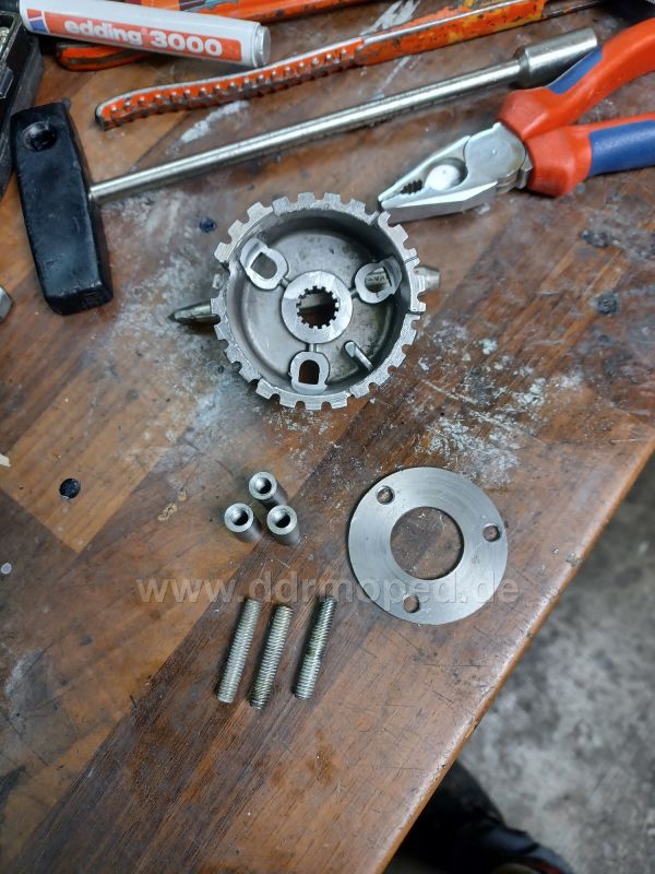

Freak
Geschrieben am: 02.11.2021, 08:01
Beiträge: 585
Mitgliedsnummer.: 7079
Mitglied seit: 15.01.2014

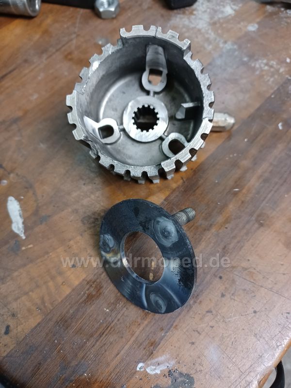

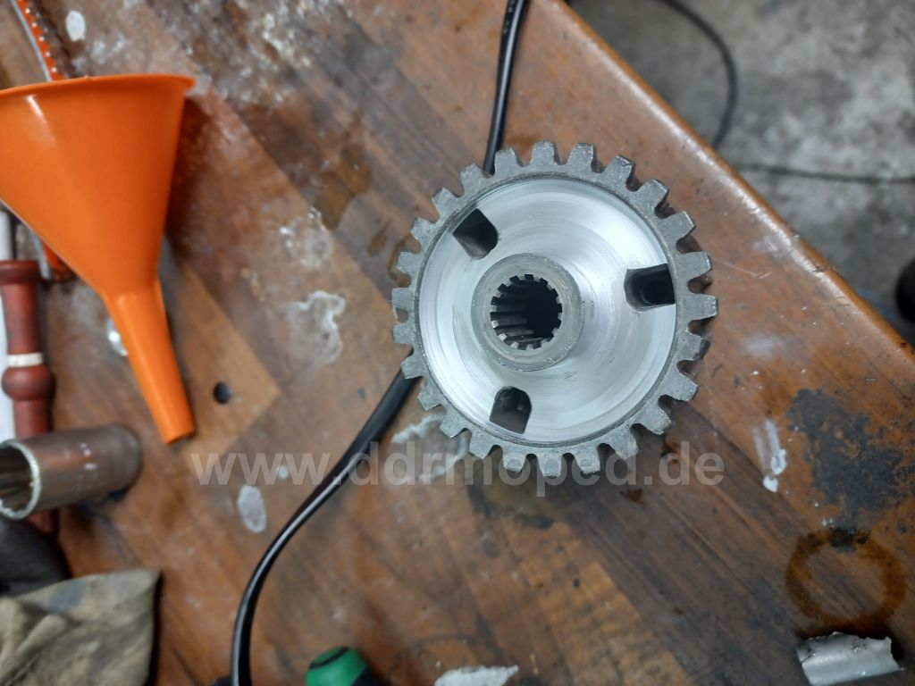

erst wollte ich stumpf einen neuen ordern und einfach tauschen. Aber da ich noch Zeit hatte und die Drehbank und Fräse schon Staub angesetzt hatten dachte ich, versuchs wenigstens mal.
Also hier ein wenig drehen

Freak
Geschrieben am: 02.11.2021, 08:03
Beiträge: 585
drehen

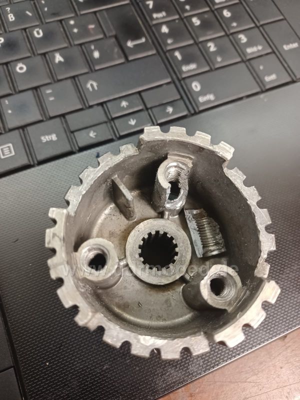

Freak
Geschrieben am: 02.11.2021, 08:04
Beiträge: 585
fräsen

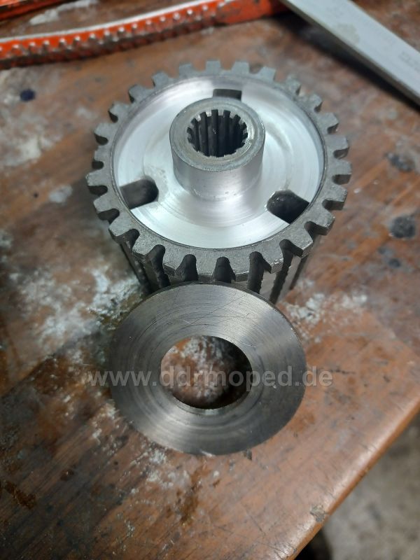

Freak
Beiträge: 585
die Einzelteile

Freak
Geschrieben am: 02.11.2021, 08:05
Beiträge: 585
die Gewindestifte sicherheitshalber mit dem WIG Gerät gesichert

Geschrieben am: 02.11.2021, 08:07
Beiträge: 585
Hülsen und Halteplatte passen und sitzen
