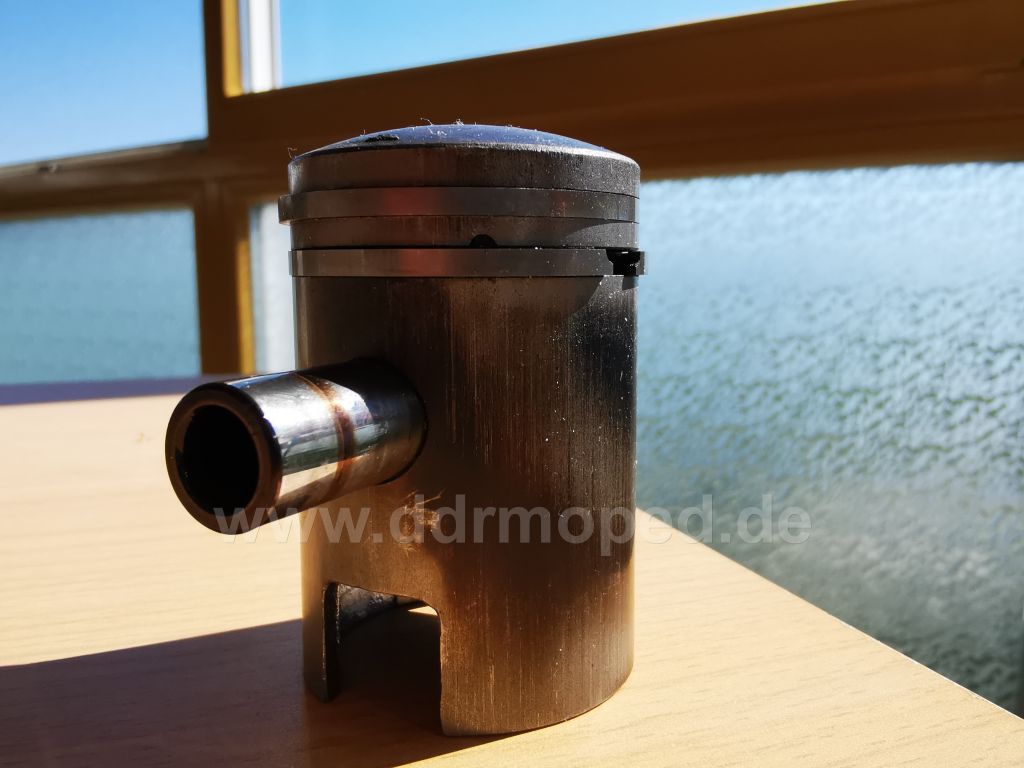

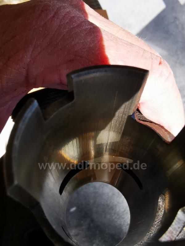

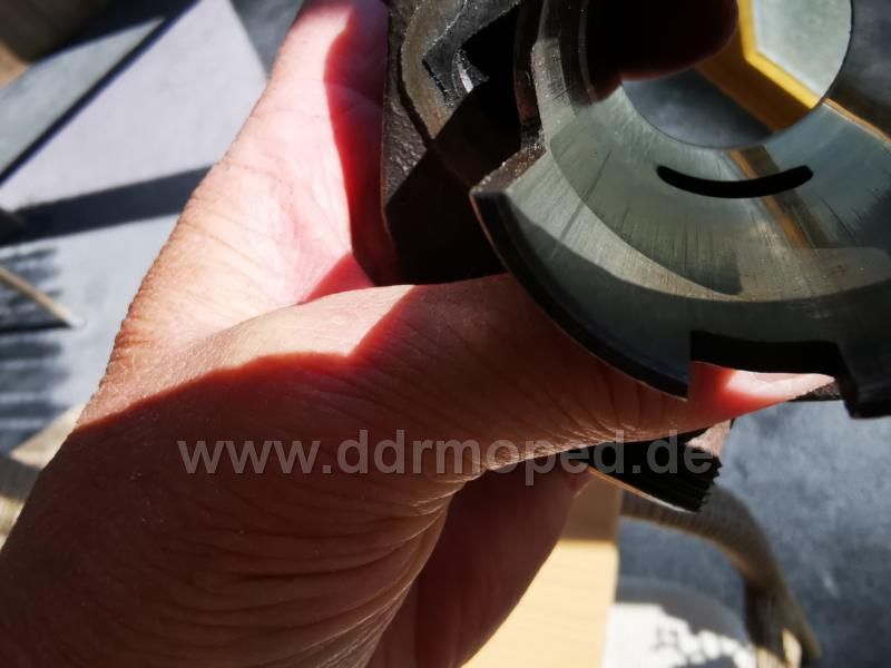

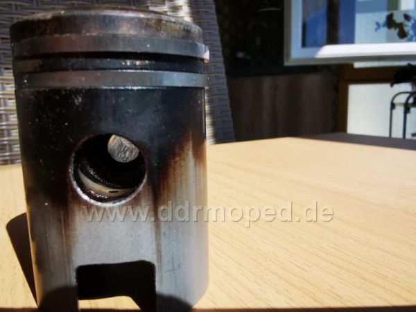

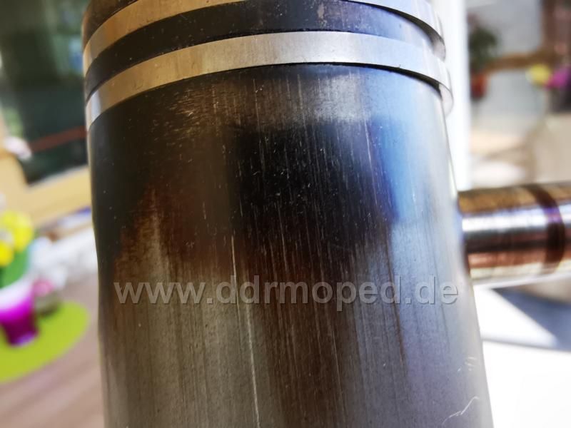

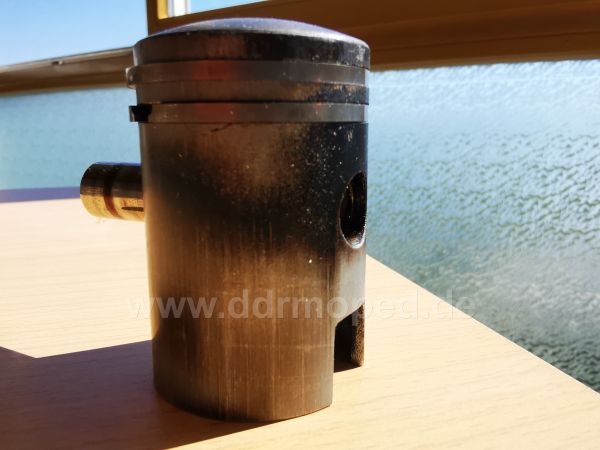

Erstmal danke für euer Interesse und Antworten. thumbsup.gif Ich habe Zylinder und Kolben ausgebaut und nun seht euch die Bilder mal an. Eine Seite des Kolbens am Bolzen mit viel Ölkohleansatz und kleinere,nicht sehr tiefe Riefchen in Laufbuchse und Kolbenhemd.Der Kolbenbolzen hat alleine reingeschobenh oben in der Buchse nach dem Ausbau ziemlich seitlich Spiel. Ich vermute mal dass die Buchse leicht ausgeschlagen ist. Der Kolben hatte dabei vorher in noch eingebauten Zustand ohne Zylinder meiner Ansicht nach zuviel seitlich gekippelt.

Ölkohle.

Zylinderbilder.

Noch eins.

Habe ich schon viel schlimmeres gesehen was noch gefahren ist. Kolbenbolzen sieht gut aus - nichts blau angelaufen, der passt erstmal. Kolbenringe sehen auch gut aus - die haben nicht geklemmt, sehen neuwertig aus. Zylinder und Kolben auch okay - geklemmt haben die nicht, so ein paar leicht Laufspuren sind beim Zweitakter normal. Das mit der Ölkohle ist unschön, deutet - für mich - eher darauf hin, dass Kolben und Zylinder zu viel Spiel haben und seitlich Gemisch und Verbrennung durchlassen. Hast du mal Kompression gemessen?
Das Laufspiel kann man sicher noch optimieren ABER ob das mit deinem beschriebenen Problem zusammenhängt... - ich glaube es eher nicht.
