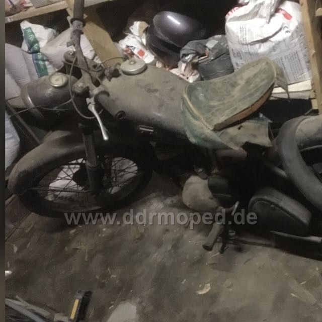

Sheilo Sky
Geschrieben am: 26.04.2020, 22:12
Beiträge: 9
Mitgliedsnummer.: 10384
Mitglied seit: 19.12.2018
Hier noch ein Foto vorm zerlegen.

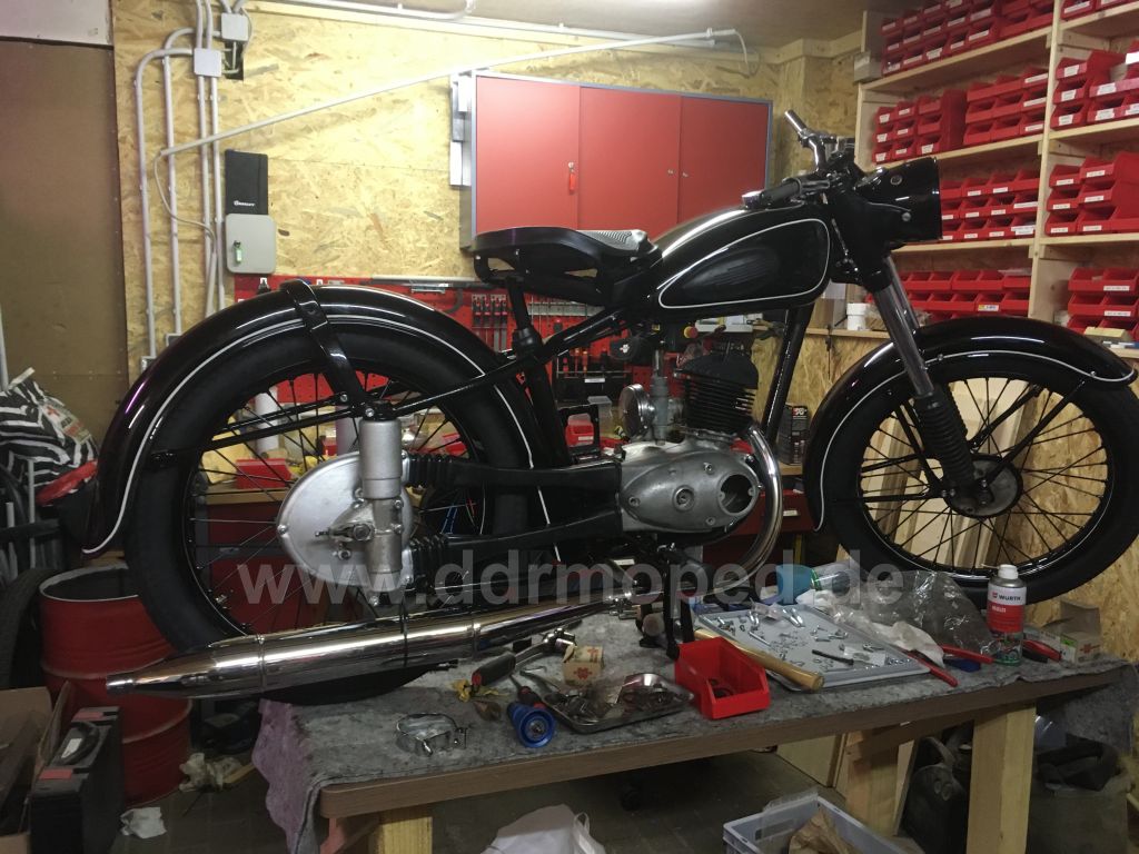

rtwolle
Geschrieben am: 27.04.2020, 10:06
Beiträge: 339
Mitgliedsnummer.: 4166
Mitglied seit: 27.01.2011
hallo,
Du hast einen dazugehörigen 3-Gang-Motor.
Schau mal an die vordere obere Motoraufhängung. Dort wurde immer Monat und Baujahr des Motors eingeschlagen. Könnte sein , dass das noch gemacht wurde.
Wurde nämlich später weggelassen.
Dein Luftfilter ist noch von der RT 125/1, ohne Ansauggeräuschdämpfer.
ddr-driver
Geschrieben am: 27.04.2020, 11:48
Beiträge: 2867
Mitgliedsnummer.: 7174
Mitglied seit: 22.02.2014
Du hast auch schon die neuen Lenkerarmaturen dran. Wann die genau kamen und ob die an der /2 noch original sind weiß ich nicht. Wenn, dann muss es eine sehr späte /2 sein.
Was mir noch auffällt ist die Gummimanschette am Fahrersattel, kann man ändern, muss man aber nicht. Deine erfüllt sicher auch den Zweck.

Sheilo Sky
Geschrieben am: 27.04.2020, 20:38
Beiträge: 9
vielen dank an euch, das sind genau die Dinge die ich gerrn wissen/ hören möchte.
Das Fahrzeug ist aus dem Jahr 57... weiß nicht ob das dann eine späte /2 ist?
Auf jedenfall ist das eine "Lottokiste" gewesen, wie gesagt, bunt zusammengesteckt. Ich habe schon einiges Nachgekauft, bei einigen Sachen habe ich es dann bei den Teilen belassen.
Welche Schalen kommen denn auf die Hebel am Lenkrad drauf (Hupe/Licht)? Ich habe hier schon einmal welche bestellt, diese haben aber von der Form her nicht gepasst.
Kann mir jemand von euch sagen was das für ein Vergasertyp ist? Ich muss hier einige Teile bestellen, weiß aber nicht welche Bezeichung dieser tragen soll/sollte.
rtwolle
Geschrieben am: 28.04.2020, 09:34
Beiträge: 339
Moin,
da habe ich garnicht hingeguckt.
Die Hebel sind falsch . Da gehören noch die mit der Blech-Doppelschelle dran.
Abblendschalter wird direkt auf den Lenker geschraubt-ohne Schelle.
Besorg Dir mal eine Ersatzteilliste- kann man im Internet kostenfrei herunterladen.
Da siehst Du, was hier eingesetzt wird.
Auch den Typ des Vergasers. Auf jeden Fall Flachschiebervergaser
