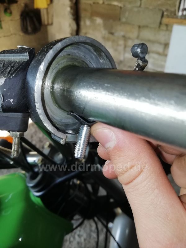

ich verstehe nicht wie man bei meiner S51 den Gasdrehgriff montiert.
Mann muss doch von innen die Blattfeder mit Schraube reindrehen und außen dann Beilagscheibe, Haltewinkel und Mutter draufschrauben!??
Doch die Blattfeder mit Schraube ist viel zu lang um sie von innen reindrehen. Siehe Bild
Ich hoffe ihr könnt mir helfen!
Paul
Der Winkel zur seitlichen Halterung, der dann auf die Schraube gesteckt wird, ist aber hoffentlich auch da.

Geschrieben am: 28.04.2020, 18:16
Wenn du das Set hast, passt alles.
Also zuerst die Amatur runter vom Lenker, Feder rein, Amatur auf den Lenker, Gasgriff auf den Lenker, Winkel dran, Scheibe dran und zum Schluss Mutter dran.
Mach auch etwas Fett an den Gasriff. Wer gut schmiert, der gut fährt.
Mfg Andi

Ja hätte man mit nachdenken auch drauf kommen können die Armatur von Lenker runter 🙈
Einfache Lösung des Rätsels.

... und das Fett drauf, bevor der Gasgriff auf dem Lenker steckt!
