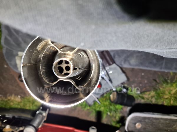

Guten Morgen , kleines Update zur Auspuffanlage .
Gestern Abend war es da, das Paket mit der Chromtüte und ich musste mich gleich etwas ärgern.
Bei besagtem Online Händler kann man einen kompletten Auspuff bestellen .Auf der Seite steht als Hersteller Simson! Auf den Bildern sieht man es ist ein Original Logo auf dem Endstück, hab mich etwas gefreut , und was kam aus der Kartonage? Ein MZA ! Innenleben sowas von schlecht verarbeitet!
Ich bestellte mir auch noch einen Krümmer mit Dichtsatz dazu ,zwei gleiche Fülldichtringe drin die so dick waren, das sich die Mutter nicht mehr anpacken lies.Das war es dann mit der Abend Bastelei mad.gif

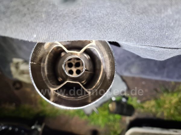

Bild Nr 2

Nun packe ich die Fräser aus und und mach den Konus und das Endstück richtig .
