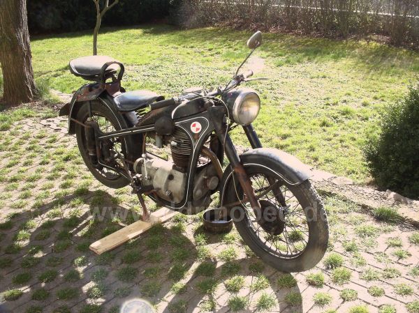

Ich hab da ein relativ komisches Problem und zwar hab ich eine Emw R35 in einem top originalzustand habe aber den Motor komplett überholt. Nun ist der grosse Tag gekommen wo ich sie mal ankicken wollte (beim 2. tritt gekommen). 2 Tage später hab ich sie wieder angetreten und nach ca. 20 sek. gabs ein komisches geräusch und der motor ging aus cry.gif . Ich dachte zuerst an die Steuerkette hab aber dann gesehen dass das Einlassventil komplett am anschlag drinsteckte also mit langanhaltener Luft den Zylinderkopf runtergenommen und zum Glück hat der Kolben nicht angeschlagen. Danach habe ich den Zylinderkopf in den Geschirrspüler gelegt und 2stunden bei 60C ultragereiningt da der Zylinderkopf das einzige Teil an meinem motor ist was sandgestrahlt und an dem Eventil 3-4 Kratzspuren waren. Die Ventile sind Nagelneu und sind auch eingeschliffen. Beim 2ten mal (wo alles wieder zusammengebaut war) lief sie wieder einwandfrei da dachte ich mir kannst ja mal ne runde durchs dorf röhren gesagt getan und wo ich wieder daheim angegommen bin (500m) ging sie wieder aus und das selbe in Grün Einlassventil. Hat aber wieder nicht angeschlagen PUHH. die ventile gingen saugend rein ich hab sogar das Ventil und in den Schafft mit Silikonfett eingeschmiert.

und erst mal meinen Glückwunsch zu der schönen EMW- die Linierung ist ja an ihr auch noch prima erhalten. Sie sieht fast aus wie meine und ich hoffe sie wird nur behutsam (mit mattschwarz) restauriert und nicht in Lackschwarz & Chrom gebadet.
