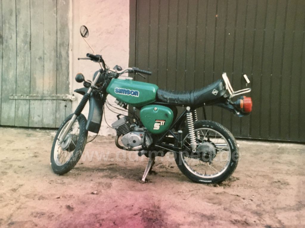

Hallöchen, hier mal ein kleiner Bericht über mein Jugendmoped, welches ich mit 16 in meiner Jugend/Lehrzeit von 1996 bis 1998 gefahren habe. Gekauft habe ich das Moped damals glaube 1994 oder 1995. Es wurde dann von mir auf die typische Weise verändert wie es damals in meiner Jugend bei uns halt Mode war. Vorne hatte ich einen Plastikkotflügel verbaut und hinten wurde der Obergurt nach oben gebogen und der Kotflügel hinten gekürzt. Heute kann ich den Blödsinn nicht mehr nachvollziehen 😬🙈. Naja, so war es nun mal.
Jetzt war es Zeit das Moped wiederzubeleben und in einen würdigen fahrbaren Zustand zurückzuversetzen...

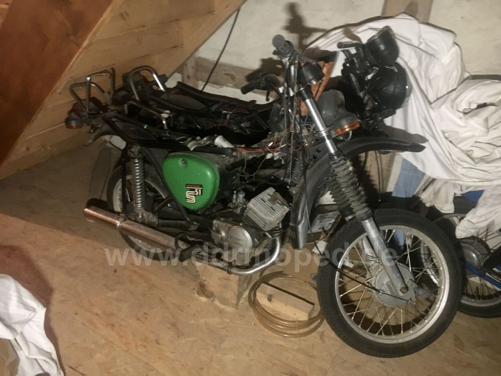

Im Dornröschenschlaf

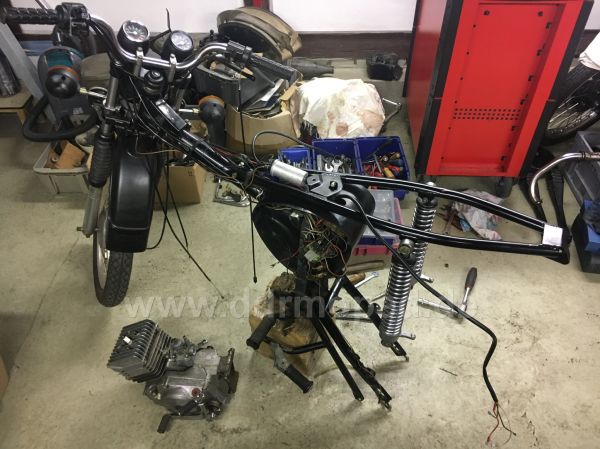

Zerlegen und Bestandsaufnahme machen...

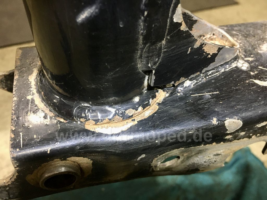

Ein Riss neben der Schweißnaht

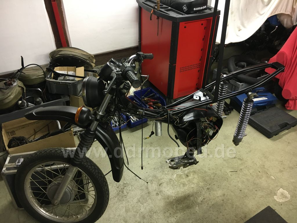

Nicht mehr viel dran am Moped. Die Gabel und der vordere Teil kam dann später noch dran rolleyes.gif

Fachmännisch wurde der Riss beseitigt👍

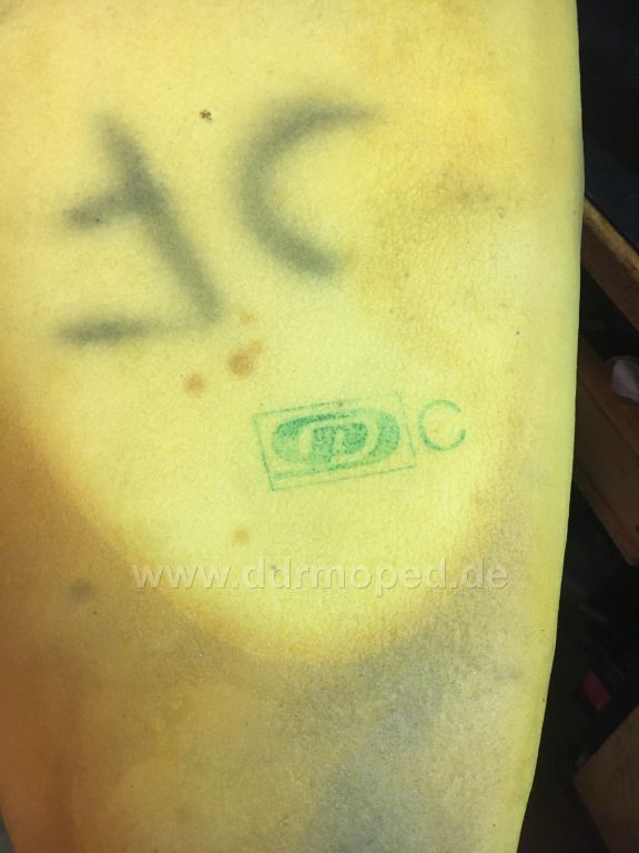

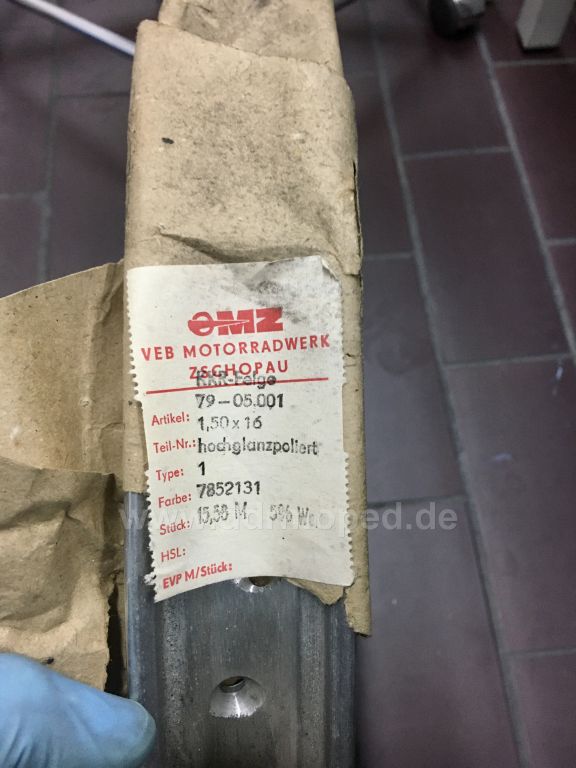

Der Originale Schaumstoff mit Stempel...

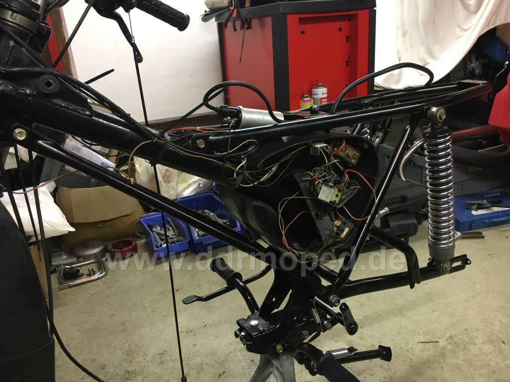

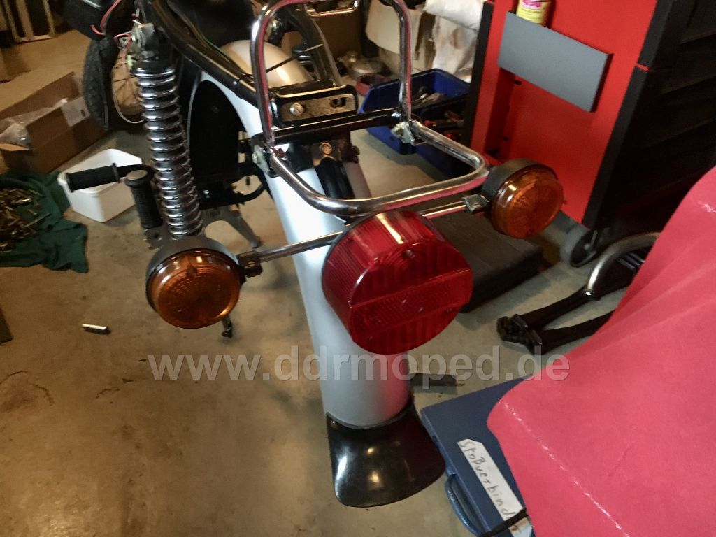

Langsam ging’s ans zusammenbauen...

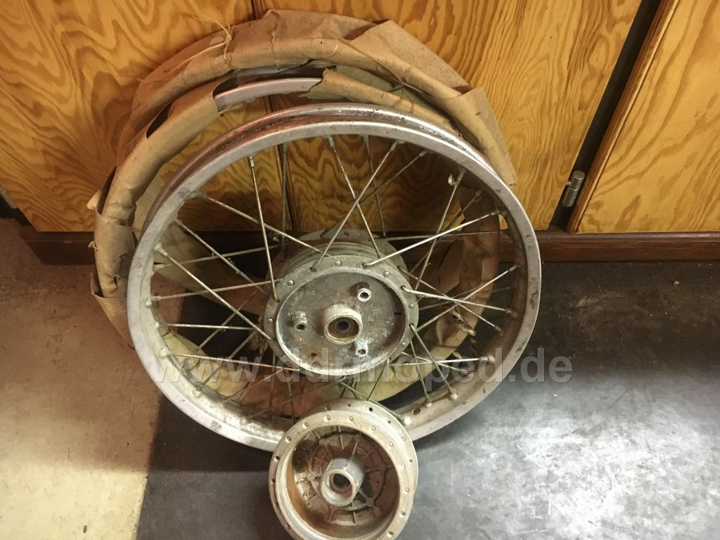

Die neuen Felgen wurden auf die alten Naben umgespeichert.
Vorher:

Felgen

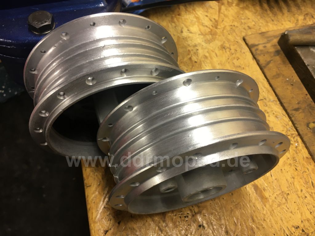

Die Naben. Gestrahlt und gebürstet.

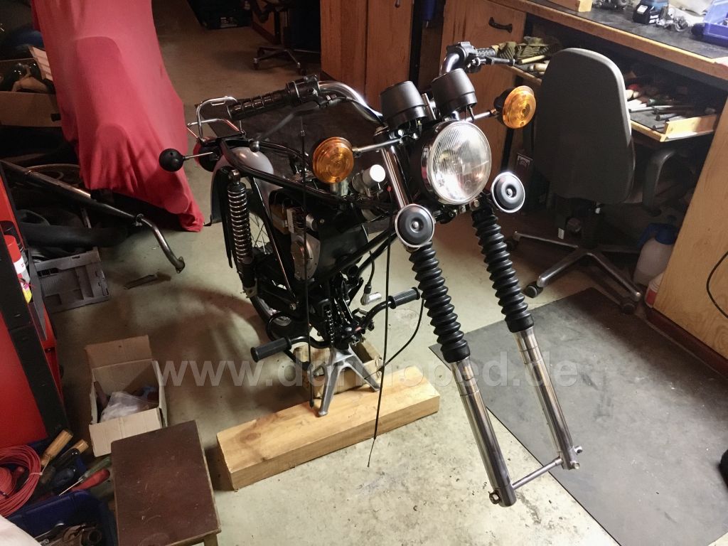

Gabel usw. fertig überholt...
