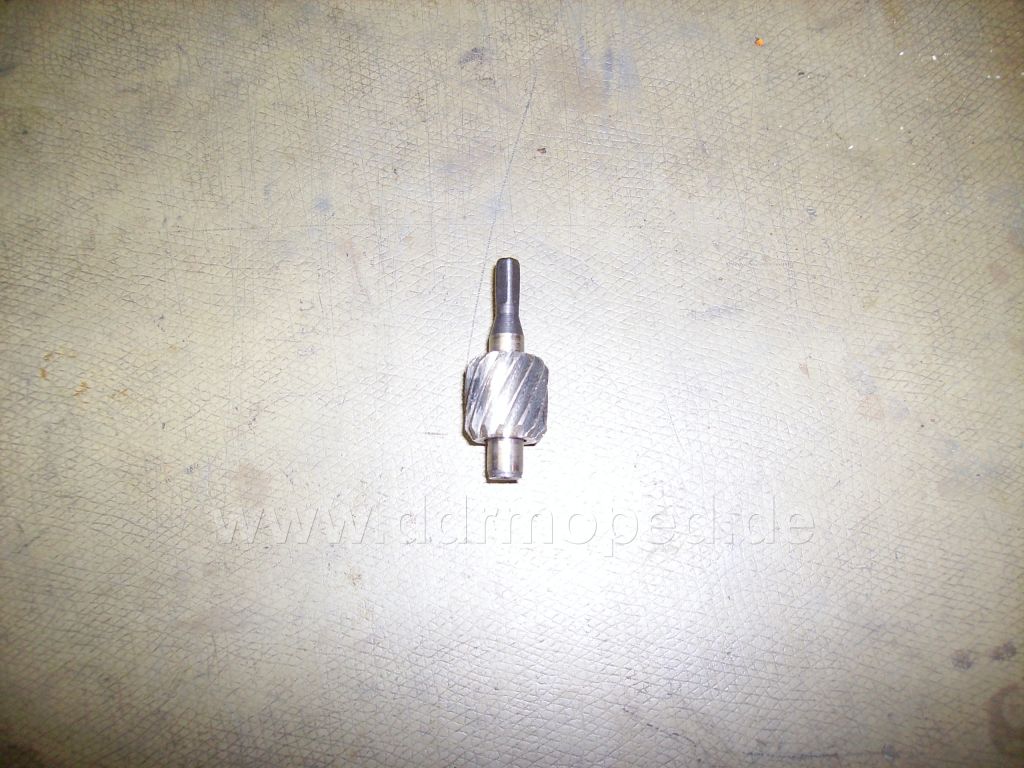

Hallo zusammen,
habe mal eine Frage. Kann man erkennen welches SET: TACHOANTRIEB RITZEL Set montiert ist? Wollte wieder einen funktionierenden Tacho montieren, und weiß aber nicht ob die das Passende Tachoantrieb zum Ritzel haben. Leider waren an der Motor Regeneration wohl keine Fachleute am Werk, haben schon einiges nachgebessert. Im Winter werden wir ihn dann doch nochmal zerlegen und schauen wo die noch den Bock abgeschossen haben.
Zweite Frage was für ein Tacho kommt auf eine S51? Weiß bis 80km/h? Oder doch schwarz? Habe zu diesem Thema beides gelesen.
Gruß Tom

QUOTE (Kalle-77 @ 06.05.2020, 18:55)
Hallo zusammen,
Hallo Tom,
Welcher Tacho drauf kommt ist Modellabhänig die N,B1-3 und B1-4 hatten den 80iger der rest den 100 Km/h Tacho ab Werk.
Die Entscheidung liegt bei dir was dir lieber ist.
Gruß Tom

chrumi
Geschrieben am: 07.05.2020, 23:28
Beiträge: 763
Mitgliedsnummer.: 2218
Mitglied seit: 12.05.2009
Dieses Schraubenrad im Limadeckel muss bei einem 16 Kettenritzel 13 Zähne haben.
Bei einem 15 Kettenritzel 14 Zähne.
Bei einem 14 Kettenritzel 15 Zähne
Zum zählen musst du es denke ich ausbauen.
Beim S51 soll die Summe der Zähne 29 sein.
Das hat man mir mal irgendwann gesagt.
Gruß Mike

Geschrieben am: 08.05.2020, 07:19
Beiträge: 617
Mitgliedsnummer.: 10292
Mitglied seit: 13.10.2018
Fett abwaschen --> Zahn1 mit Edding anmalen --> alle gezählten Zähne bekommen einen Punkt. Beim zählen die Kinder mal raus schicken. rolleyes.gif
