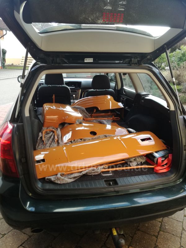

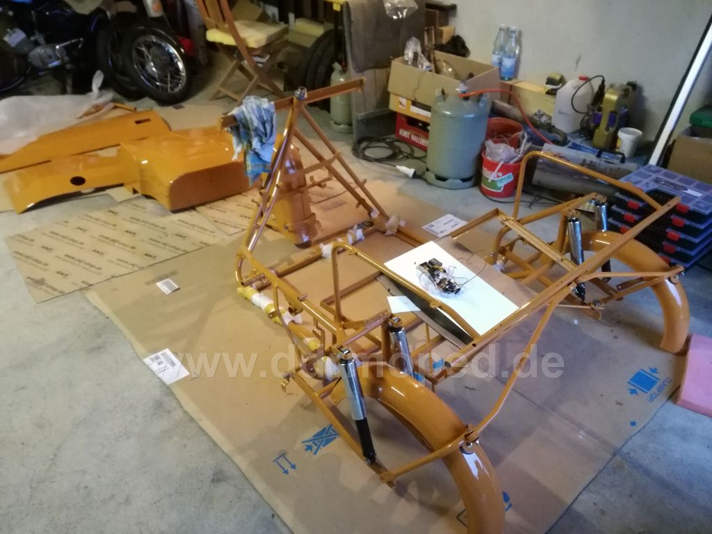

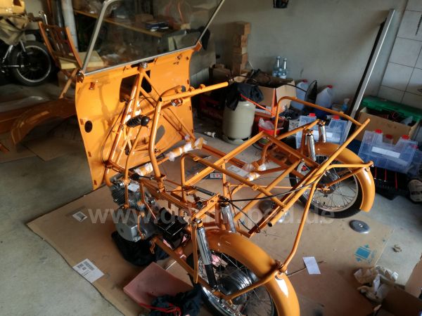

Inzwischen waren auch die ersten Teile vom Lackierer fertig, zum glück der Rahmen auch als erstes, so dass ich den gleich mal anfangen konnte zu montieren und dann schnellstmöglich die für später benötigten Längen der Kabel für den Kabelbaum messen zu können.

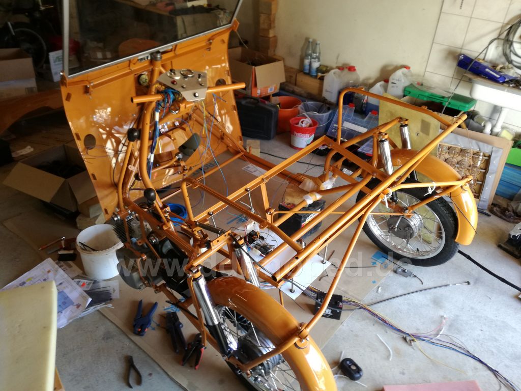

Kabel geliefert und dann gings los...

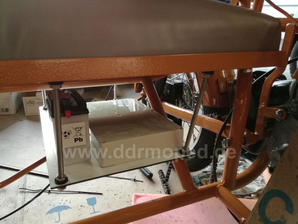

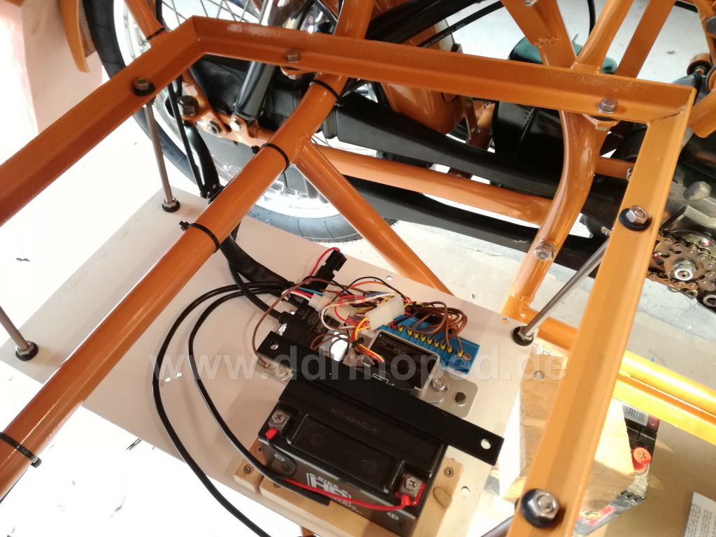

hier auch schon grob zu sehen wo die "Elektronik-Komponenten" später sitzen werden

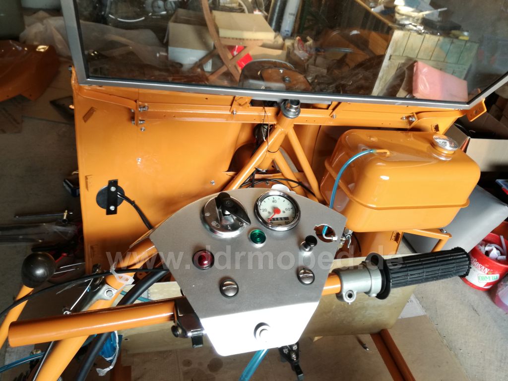

Armaturenbereich fertig verkabelt...

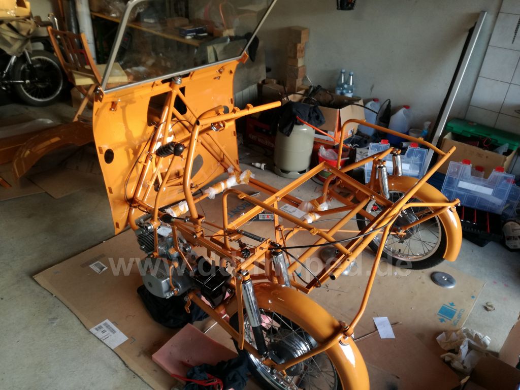

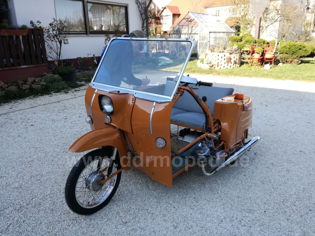

... und dann gings ab zum ersten Startversuch biggrin.gif sofort angesprungen, Gänge waren auch schon super eingestellt (Danke Simsonklinik) und auf zur ersten Probefahrt _clap_1.gif
DUO91
Geschrieben am: 11.05.2020, 12:06
Beiträge: 51
Mitgliedsnummer.: 11093
Mitglied seit: 02.04.2020

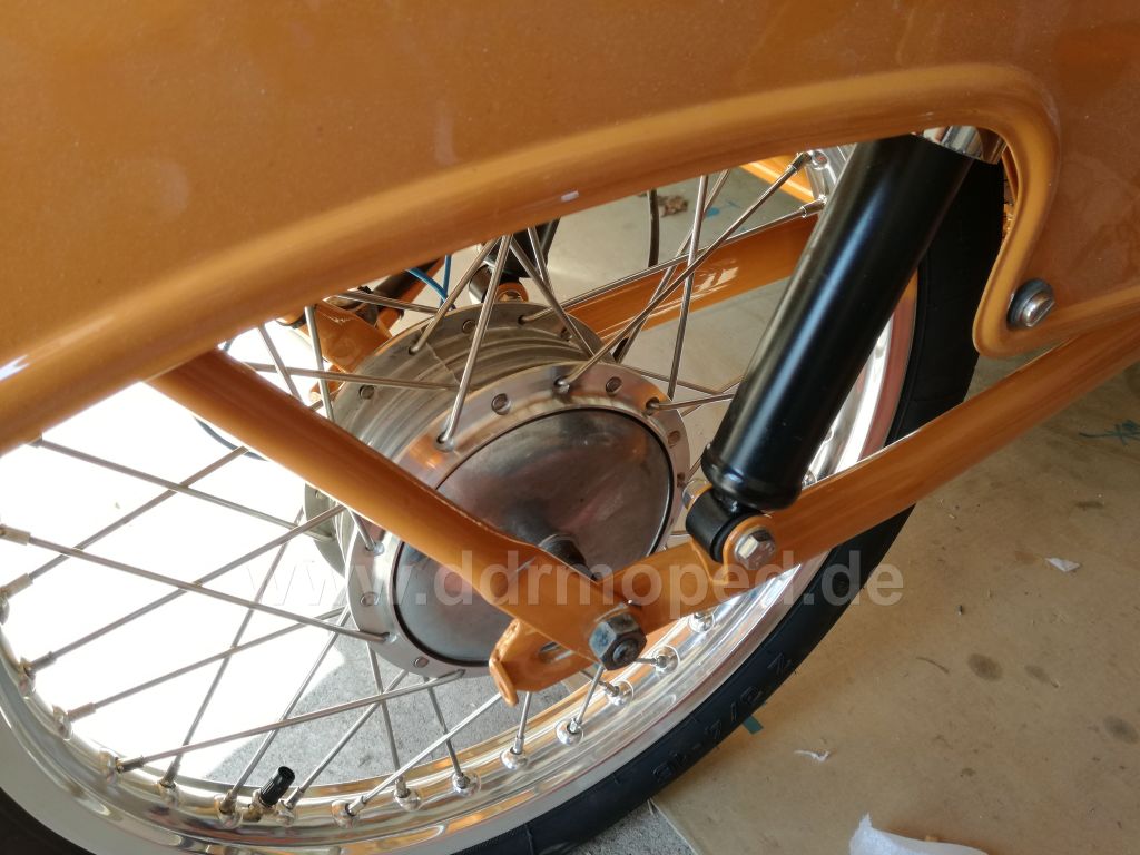

Eine Frage bleibt allerdings offen, vielleicht könnt ihr mir helfen:
Ich habe eine 114er Kette, 12er Ritzel aber die Kettenschläuche sind zu kurz.
Vorher war ein 11er Ritzel mit 112er Kette drauf, keine Ahnung wieso, habe sogar wieder eine 112er Kette versucht aber die passt nicht mehr drauf, viel zu kurz, also doch wie original es sich gehört eine 114er aber dann passen die Schläuche nicht.
Was gibt es da für Möglichkeiten?
Jetzt ist alles montiert aber mir fehlen am oberen Kettenschlauch vorne min 1-1,5cm, ist jetzt halt ein kleiner Spalt...

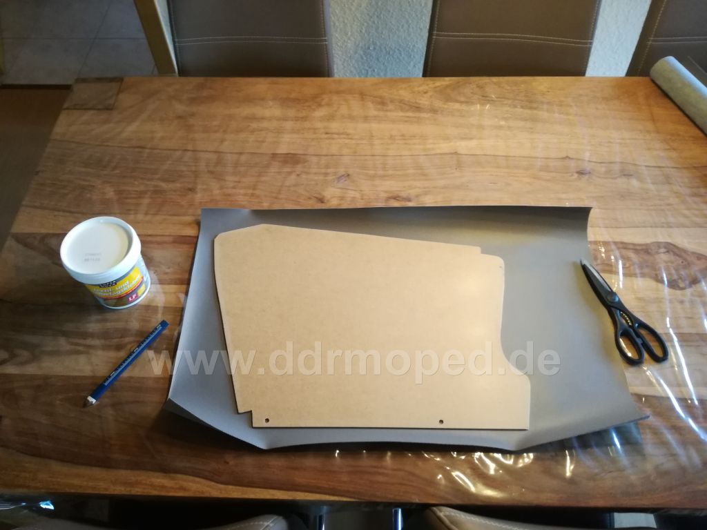

Ab jetzt kamen nur noch verschönerungsarbeiten wie die Seitenverkleidungen ausschneiden und mit Kunstleder bekleben...

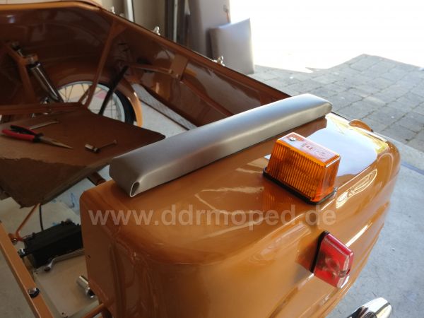

Seitendeckel am hinteren rechten Rad (habe ich bei einem von euch schon gesehen, hat mir sehr gefallen, sry cool.gif

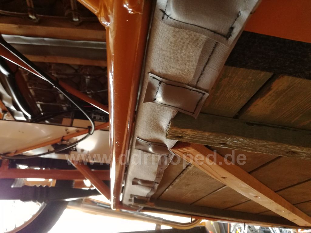

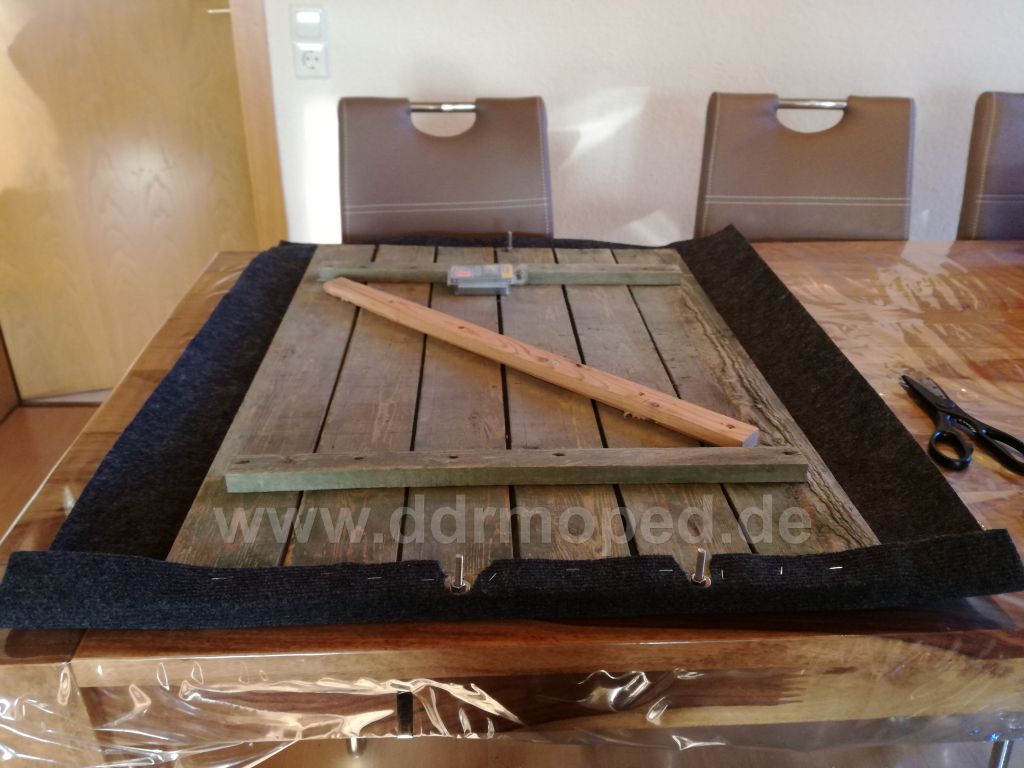

... den alten Holzboden mit Nadelfilz-Teppich verkleiden (find ich schöner als die Gummimatte)...

zur Befestigung des Wadenschutzes habe ich oben und unten Flachmagnete eingenäht, die dann umgeklappt oben an der Sitzbank halten und unten an der Unterseite des Bodens ein Flacheisen angeschraubt, an dem die Magnete auch halten können...
