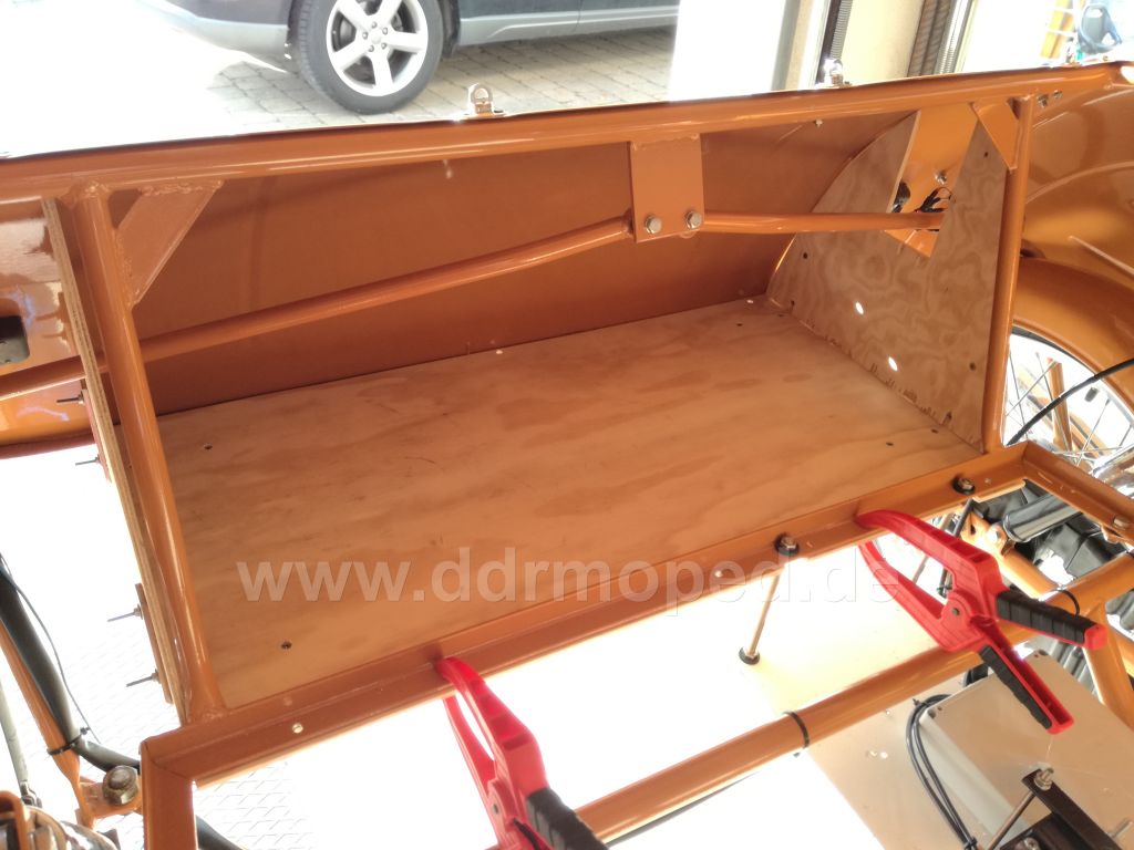

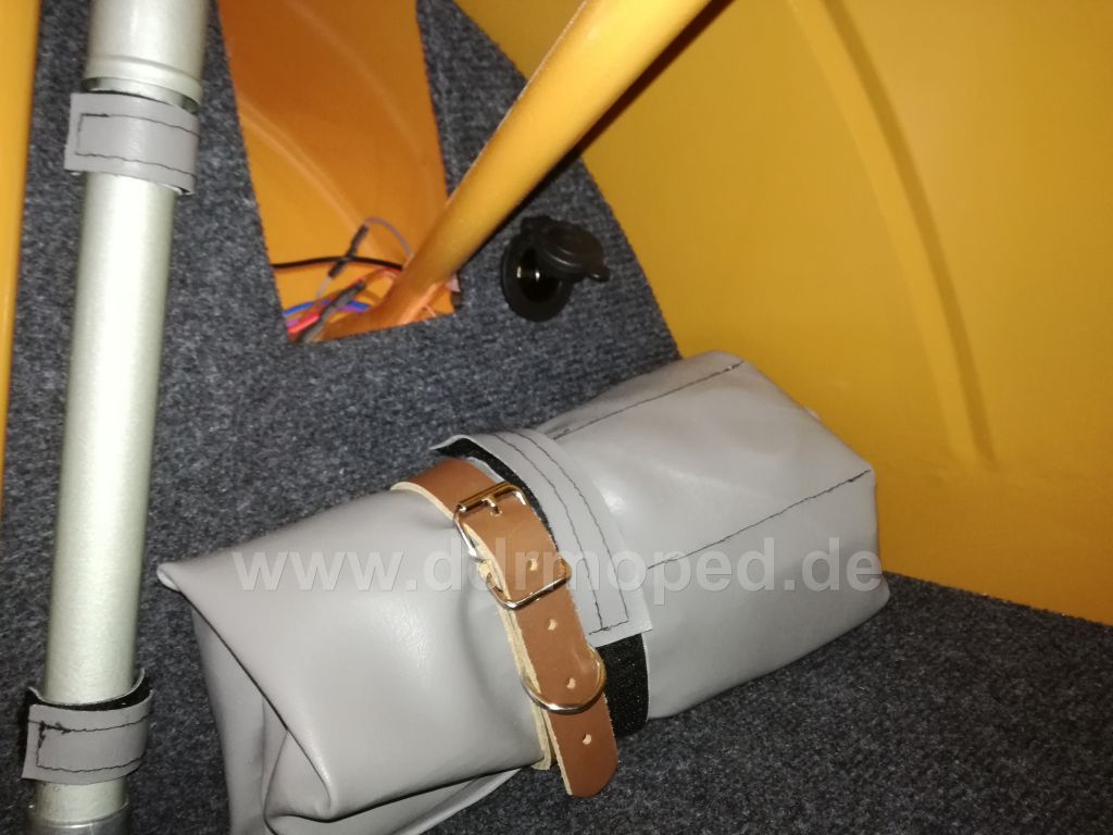

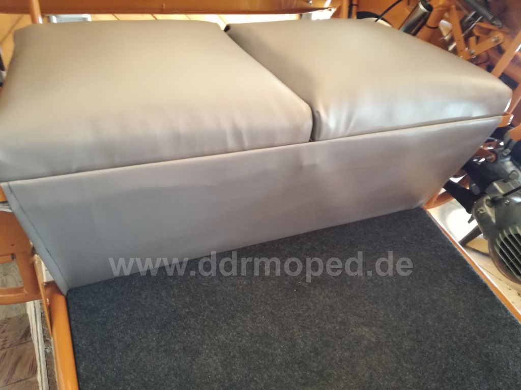

Um den Platz hinter der Sitzbank zu nutzen, habe ich einen kleinen Kofferraum gebaut biggrin.gif
DUO91
Geschrieben am: 11.05.2020, 12:23
Beiträge: 51
Mitgliedsnummer.: 11093
Mitglied seit: 02.04.2020
... auch mit Nadelfilz ausgekleidet, darin meine Bordwerkzeugtasche und eine Luftpumpe mit Klettverschluss befestigt, und eine 12V Bordsteckdose biggrin.gif ...
DUO91
Geschrieben am: 11.05.2020, 12:25
Beiträge: 51

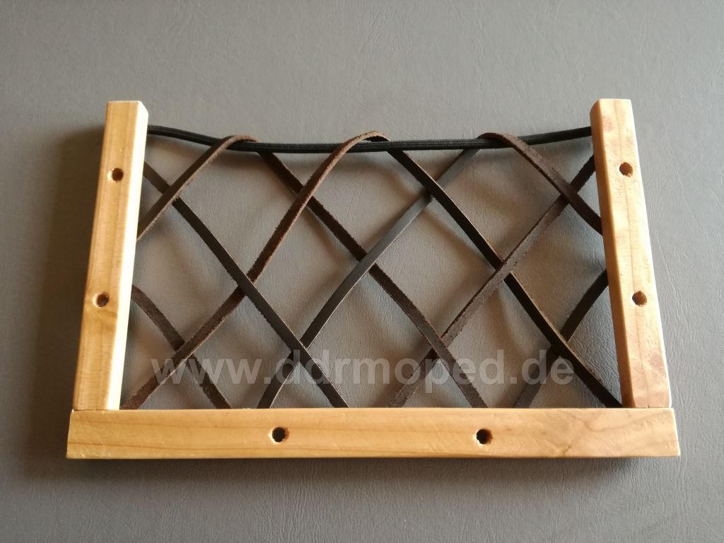

Außerdem habe ich noch ein kleines "Ablage-Netz" gebastelt, für eine kleine Erste-Hilfe-Tasche und sonstigen Kleinkram, kommt seitlich ach in den Kofferraum...
DUO91
Geschrieben am: 11.05.2020, 12:30
Beiträge: 51
... dann noch wie schon angekündigt eine Kunstlederplane als Abdeckung zwischen Frontscheibe und Boden, befestigt mit Planenösen an den schon vorhandenen Drehwirbeln...

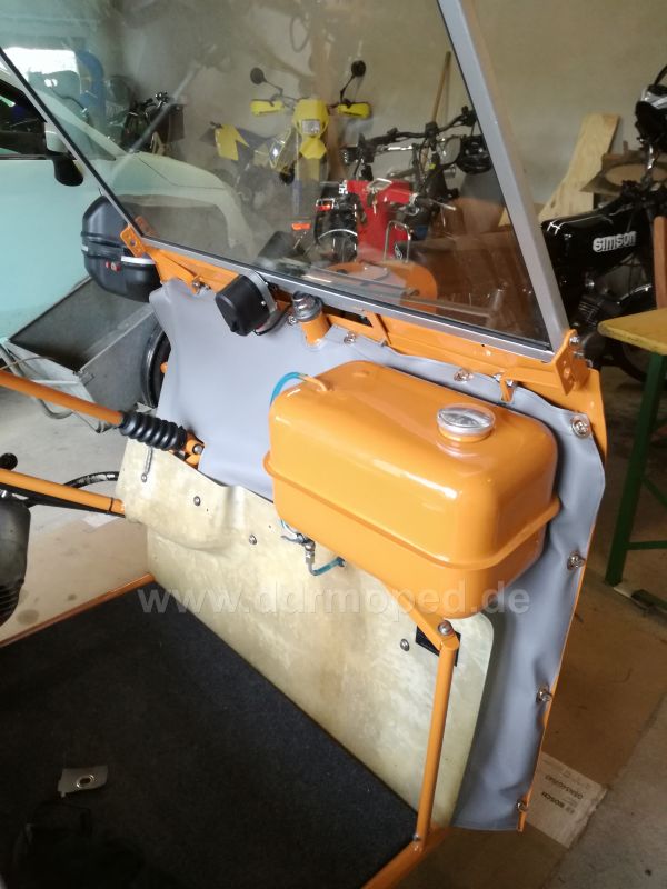

Da die Batterie unter die Sitzbank gewandert ist, hatte ich an der alten Batteriehalterung Platz frei und habe dann dort den Spritzwasserkanister platziert. der funktioniert hier dann elektrisch mit einer kleinen Pumpe und einem Knopf an der stelle wo die Zugpumpe sitzen würde am Armaturenblech. Somit ist auch der Spritzwassertank an der Wand vorne nicht mehr sichtbar und es sieht aufgeräumter aus...

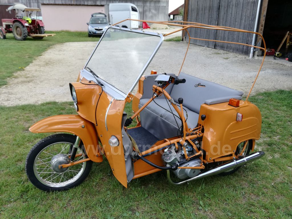

Zustand jetzt: fehlt nur noch das Verdeck...

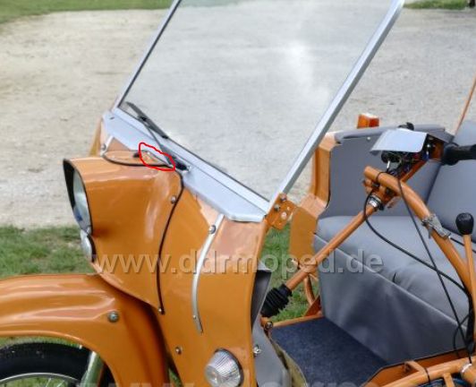

Eine Frage ist mittlerweile noch aufgekommen:
Wenn ich das Scheibenwaschwasser betätige, läuft mir die Suppe am unteren Rand der Scheibe zwischen Lampenmaske und Alu-Blech in den Innenraum. Ist an dieser Kante original vielleicht irgeindeine Dichtung verbaut gewesen die ich vergessen habe oder wie bekommt man das dicht? Sollte ich mal im Regen fahren müssen (was ich nicht vor habe) würde es ja die ganze zeit in Mengen dort reinlaufen... nicht so toll.
Jemand eine Ahnung?

Guten Abend, Johannes. Das ist praktisch immer so, die Gummilippe des Scheibengummi liegt an der Scheibe rechts und links an der 45 Grad Kurve des Rahmens schlecht an. Das kann man nur mit Silikon beheben, so habe ich den unteren Bereich der Scheibe etwas besser dicht bekommen.,aber auch nicht hundertprozentig.

Der Scheibengummi ist eigentlich soweit ganz dicht, was ich meine ist der Bereich davor, an dem schmalen Alu-Blech (siehe Bild).
Ich denke ich kann dort nur schwer mit Silikon arbeiten, das wird man vermutlich immer sehen und ich habe Bedenken dass das dann nicht schön aussieht...

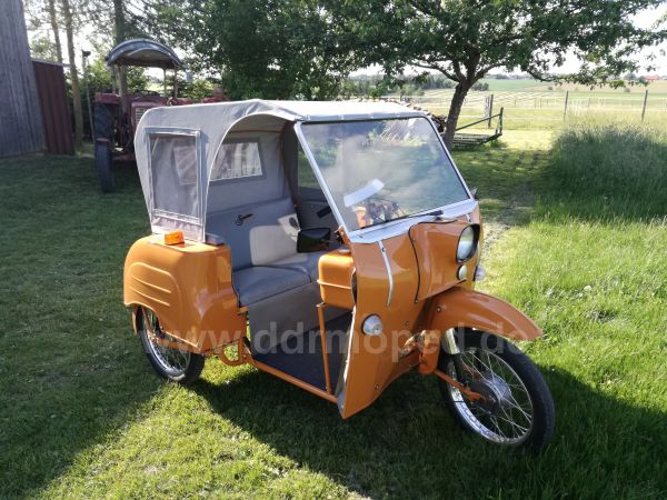

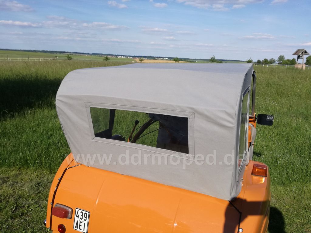

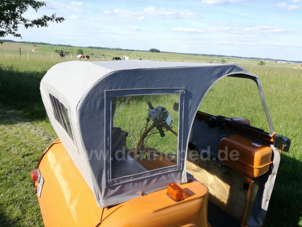

So jetzt ist es soweit,
auch das Verdeck ist fertig und die Restaurierung somit komplett abgeschlossen!
Das Verdeck zu nähen war sehr aufwändig (für einen Näh-Laien) hat sich aber finanziell denke ich gelohnt...

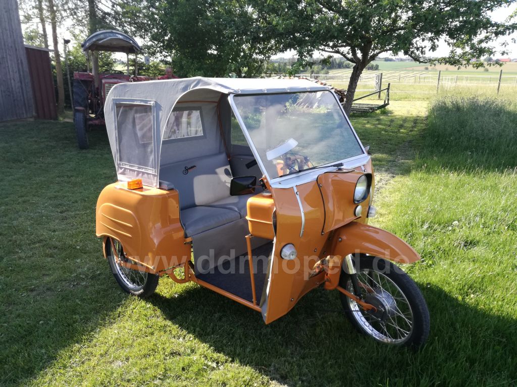

DUO91
Geschrieben am: 02.06.2020, 08:16
Beiträge: 51
DUO91
Geschrieben am: 02.06.2020, 08:18
Beiträge: 51
Das war´s dann auch mit meinem Bericht.
