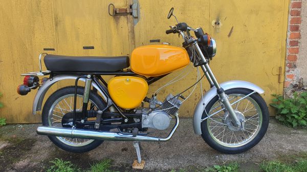

Wie versprochen... auch wenns etwas spät kommt.
2013 - Moped geschenkt bekommen
2014 - ideellen Wert des Fahrzeugs erkannt
2018 - Zerlegt
2019 - angefangen alles wieder zusammenzusetzen
2026 - Fertig?
Nachdem so einiges dazwischengekommen ist und die Prioritäten sich geändert haben, habe ich die Verschnaufpause genutzt und mich ans Moped gesetzt. Ich habe mich am original der 75er S50B orientiert und Teile besorgt, die schnell verfügbar sind und kein Vermögen kosten. ich Einige habe Entscheidungen von damals überdacht und bin deutllich tiefer eins Detail gegangen, aber 100% original wirds nicht mehr.
Inzwischen habe ich jede schraube ersetzt und jedes teil (Rahmen, Motor, Aufbau, Anbau, etc.) begutachtet und ggf. ersetzt oder in neuwertigen Zustand versetzt.
Grundsätzlich bin ich freund davon die Historie eines Fahrzeugs zu konservieren. Das war hier allerding leider nicht mehr wirklich möglich.
Das Moped ist jetzt zu 90% fertig und weil das wetter so schön war, hab ich es mal vor die Tür geschoben:

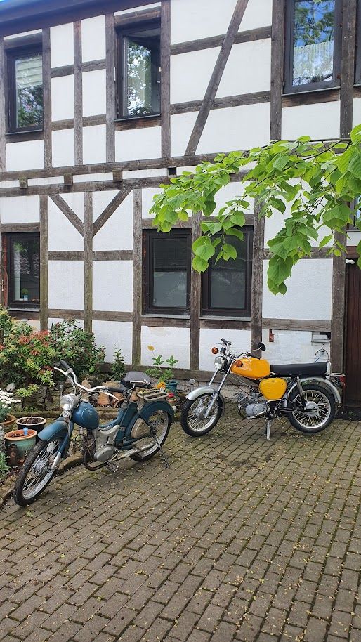

Und noch ein Foto mit meinem unrestaurierten SR2e

Geschrieben am: 12.05.2026, 11:33
Beiträge: 513
Mitgliedsnummer.: 9828
Mitglied seit: 14.12.2017
QUOTE (chrumi @ 12.05.2020, 20:02)
QUOTE (Denis159 @ 12.05.2020, 20:12)
Schon recht nah. Wie kommst du auf 77?
Vor 1976 waren die hinteren Fußrasten noch an der Schwinge die 77 war nur geraten.
Und irgendwann später wurden die Knotenbleche an den Fußrastenstreben weggelassen.
Nein,
Die hinteren Fußrasten waren nur bei der S50N und S51N an der Schwinge.
@ Denis159
schickes Moped geworden.
Übriges ist hätte auf 1976 getippt, weil da eine Zündspule unterm Tank hängt, das hatte erst die S50B1.
