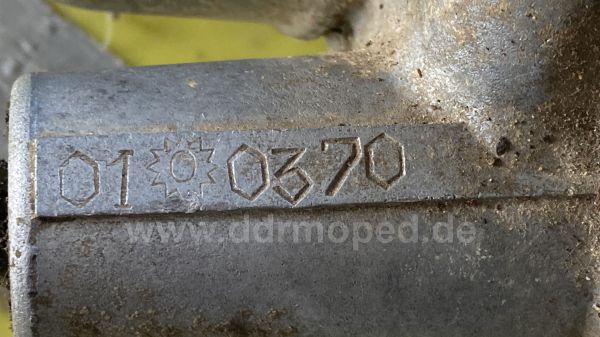

Hallo, habe hier einen SR2 Motor liegen. Mich würde mal interessieren, was es mit dieser Motornummer auf sich hat. War das mal ein Tauschmotor?

Ersatzgehäuse mit polizeilich vergebener Motornummer. Musste man damals so machen.

Dieser Motor wurde vom VPKA im Bezirk Suhl erstmals 1970 in den Verkehr gebracht. Das 03 könne für März, als auch für das 3. Quartal stehen, ich denke aber eher für März.
Damals mussten Austauschgehäuse noch polizeilich abgenommen werden, damit sich niemand aus Ersatzteilen Mopeds selbst zusammenbaut. Eine Zulassung gab es also nur, wenn vorher ein Gehäuse vorhanden war. Dieses Verfahren wurde aber m.W.n. später aufgeweicht.
Dieser Kupplungsdeckel wurde m.W.n. bis zum Jahr 1963 ohne Ölkontrollschraube verbaut. Das Gehäuse ist wie gesagt ein Austauschgehäuse, welches in der Form ab, ich glaube 1961, verbaut wurde.

Die Werkersatznummer wurde vom VPKA Bad Salzungen, Bezirk Suhl, als laufende Nummer 03 im Jahr 1970 vergeben. Der Monat läßt sich da nicht ableiten.

Woher weißt du das mit Bad Salzungen? Würde auf jeden Fall passen, weil ich hab das SR2E woraus der stammt vor über 30 Jahren von jemandem hier aus dem Ort gekauft. Ca. 20km von Bad Salzungen weg.

Die 01 ist die Kreisnummer des Kreises Bad Salzungen gewesen. Eine Werkersatznummer besteht immer aus der Kreisnummer (2-stellig), dem Bezirksbuchstaben im Polizeistern, der laufenden Nummer (2 oder 3-stellig) und dem Jahr der Zuteilung (2-stellig). Kein Hexenwerk also. biggrin.gif
