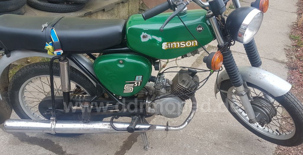

So hier noch 2 bilder:
Nr.1

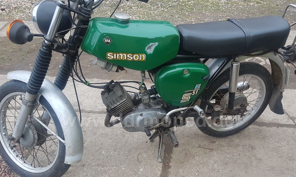

Und Nr.2

Ich habe mal in meiner Liste geschaut, bei Deiner Rahmennummer war noch der Büffeltank drauf.
Das Vorderrad ist das Richtige, hinten wurde wohl mal getauscht.
Um heraus zu finden um was für ein Modell es sich handelt müsste man zuerst ein mal wissen was für eine Zündanlage verbaut ist. Der Limadeckel sieht nach S50B1 aus.
Das Hinterrad wurde von uns mal getauscht da das Originale keine luft mehr gehalten hat.
Ist laut typenschild auch ein S50 b1.

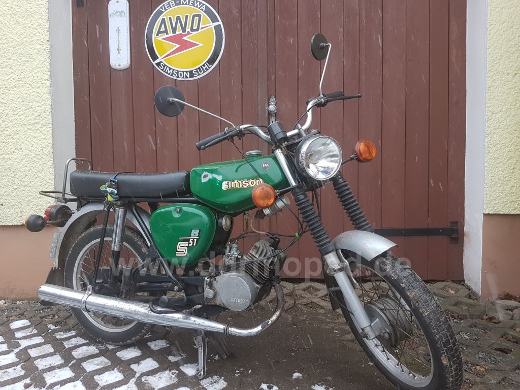

Ein letztes Bild im Alt zustand heute 9:12 Uhr (im schnee) wink.gif

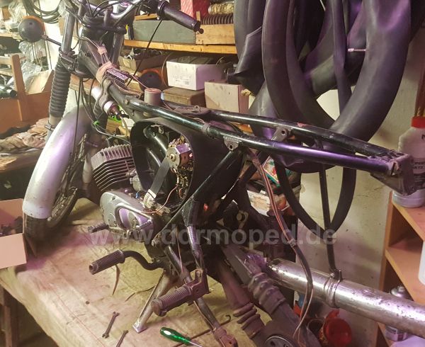

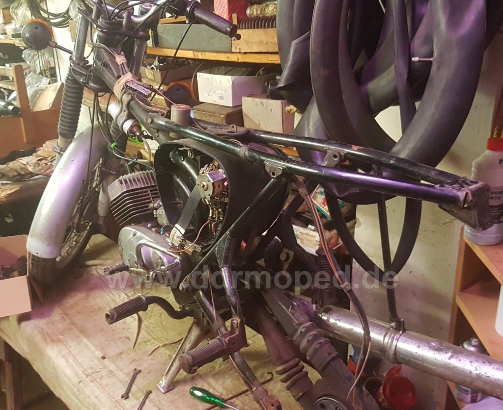

Zwischenstand 11:01Uhr huh.gif

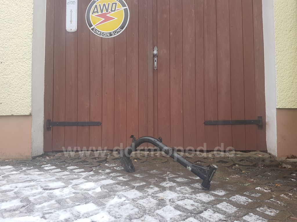

Und Endstand 14:44 uhr (wieder im schnne wink.gif laugh.gif )

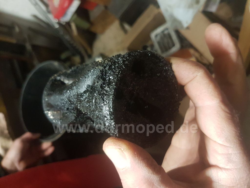

Hallo zusammen,
Mal sehen ob es jemand erkennt?
