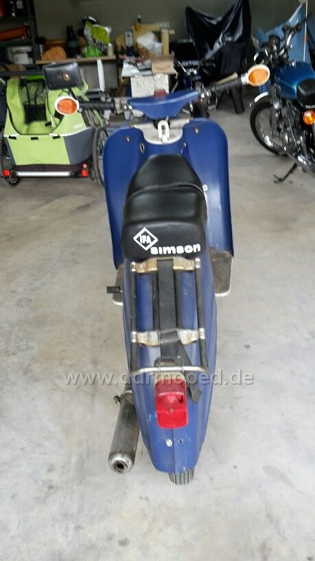

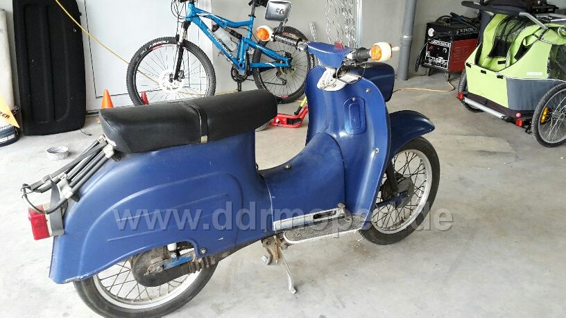

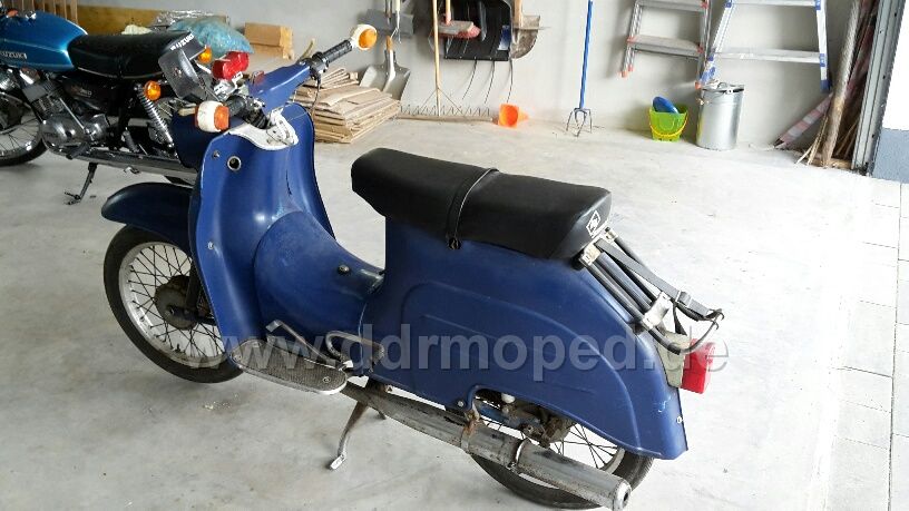

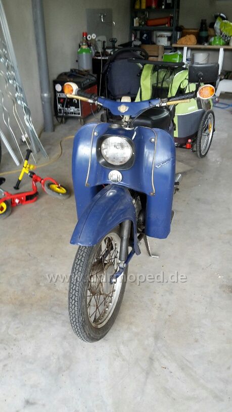

Hier mal ein paar Bilder

Rechte Lenkerarmaturhalter ist glaub von ner /2. Den Handtaschenhaken am Armaturenbrett finde ich auch interessant . Glaube aber auch das gehört nicht wirklich da hin.

Die Ursprungsfarbe war blau. Zwei zusätzliche Schichten blau wurden aufgetragen. Leider ist an manchen Stellen sehr viel weg. An der Alu Lenkerverkleidung hat sich zudem noch etwas OLack gelöst so dass hier ein ziemlicher Flickenteppich entstanden ist. Wie gesagt man wird sehen wie das Teil aussieht aber es wird schon eher was für hardcore Patina Fans oder Rat Look Fans glaube ich.
Richtig, die rechte Lenkerarmatur ist von der /2. Du benötigst eine ohne Loch für einen Stabspiegel, lackiert in Tundragrau, wie die Linke. Außerdem gehört da ein beiger Gepäckträger in der neuen Ausführung drauf.
Der Haken auf dem Armaturenblech ist nicht original.
