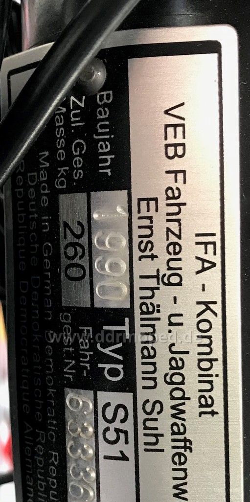

hast du mal ein Foto vom Typenschild?

Das ist irgendwie etwas unstimmig. Das Typenschild ist neu und da steht nur S51.
In den DEKRA-Papieren S51 B 1-4 Baujahr 1990?
Die Enduro basiert aber auf einer S51 B 2-4
Gruß Mike

genau das ist mir auch aufgefallen, zumal das Typenschild auch graviert und nicht geschlagen ist
aber woher der Prüfer seine Daten nimmt ist auch immer fraglich - das Hauptproblem ist die Einzelabnahme ohne BE? die sollte doch vorhanden sein!
